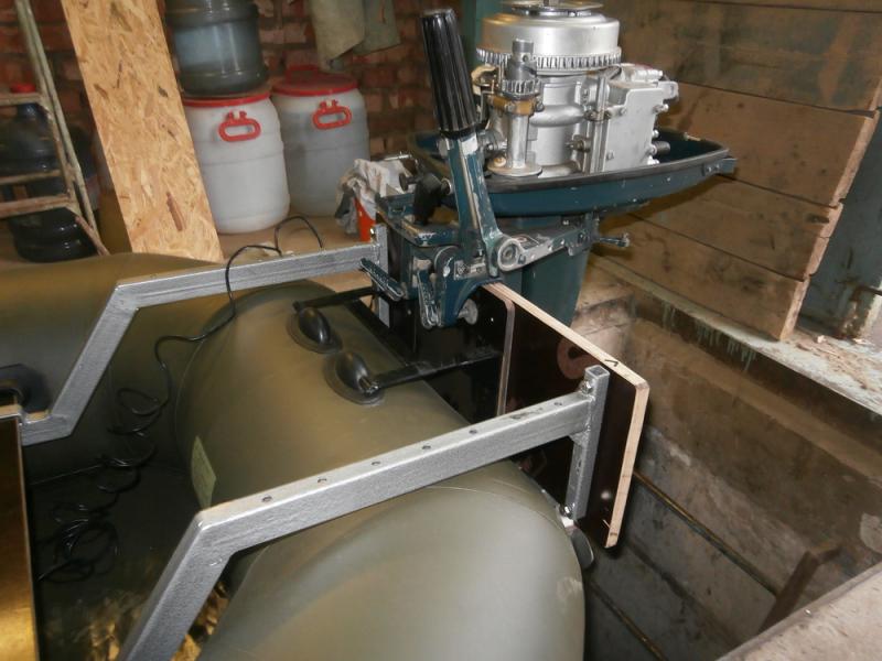

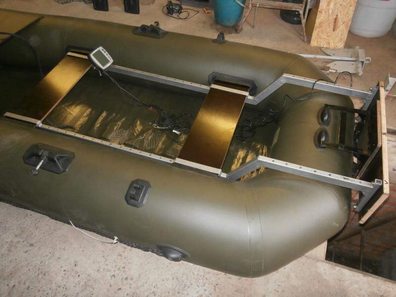

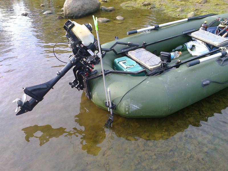

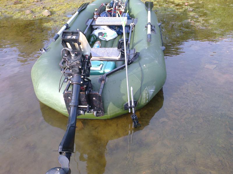

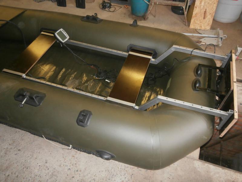

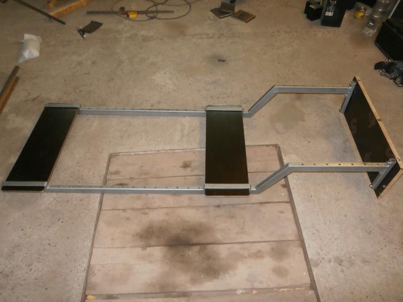

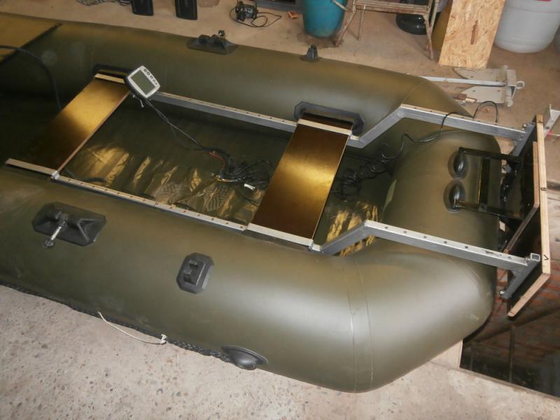

съемные колеса для лодок я сделал из вихреского подвеса и колес от тележки, фотки выложу позже. А транец на неприспособленной ПВХ лодке под установку мотора помощнее, чем в паспорте, сделал так:

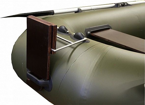

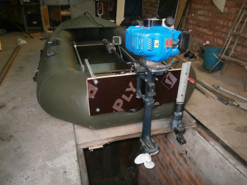

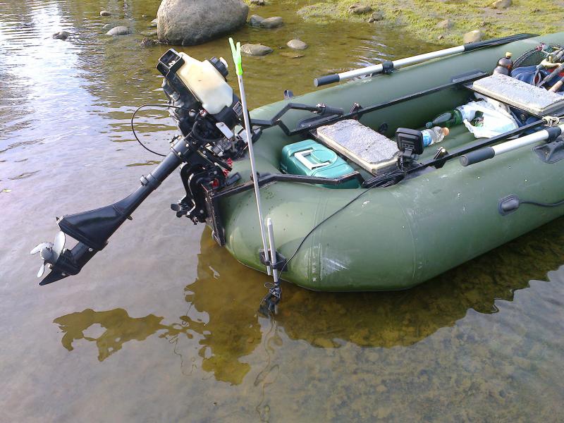

Есть необходимость повесить мотор на безтранцевую лодку. Понятно, что идеальный вариант купить с транцем и не мудрить, но в текущем моменте это не вариант.
Есть у кого-нибудь опыть использования?

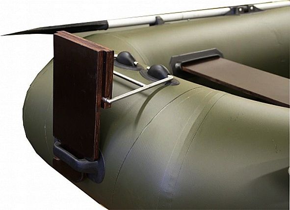

Я предложил своему соседу по гаражу приклеить на заднем балоне слева и справа, вверху и внизу 4 накладки с горизонтальными отверстиями. Вставить в отверстия 2 горизонтальные оси (вверху и внизу). Подготовить необходимого размера транец и закрепить его через 4 короткие трубки, одетые на оси. Предложение внедрено прошлой осенью. Можно ставить и колеса и моторчик. Если кому надо, можно сделать фото. Другой сосед пошел дальше: прилепил колеса сбоку. Предварительно приклеил накладку сбоку на балоне. Только пришлось еще делать соединительную тягу под днищем для жесткости. А началось все именно с приклееных накладок с отверстиями. а дальше фантазия, и у каждого она своя.

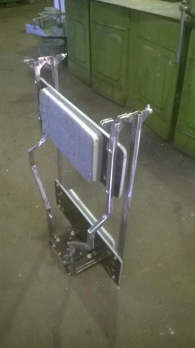

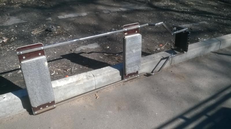

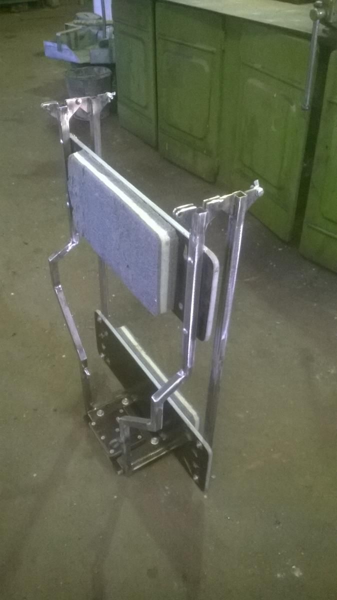

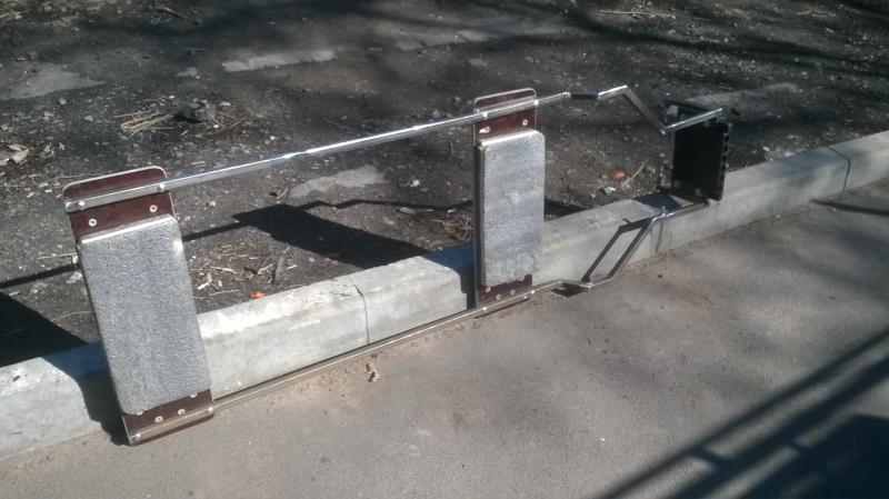

Плагиат однако! :hahaha: Сразу хочу сказать, сделай рамку складную, как у меня. Сначала тоже была монолитная, не влазит никуда (багажник машины, лоджия и т.д.) Да и крепление рамки к фанерным сиденьям перемудрил! Чем плохо просто болтиками было прикрутить банки? А вот с широким транцем зачет! И колеса и датчик эхолота есть куда установить. Я не додумал, точнее эхолота тогда небыло исчо, само собой и проблемы небыло. А с колесами тоже - не хочу пока ставить, сил таскать пока хватает.

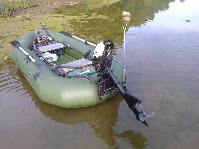

За плагиат ты зря коришь, все авторское, складные делать не стал, потому что лодку на рыбалку вожу собранную на прицепе или на багажнике на крыше, от болтиков постарался максимально отказаться, не люблю все скручивать. А широкий транец это платформа под мотор, эхолот, колеса, удочки, спиннинги, основание рамки тента. Транец еще и по высоте регулируется.

Re: Колеса на надувную лодку без заводского транца

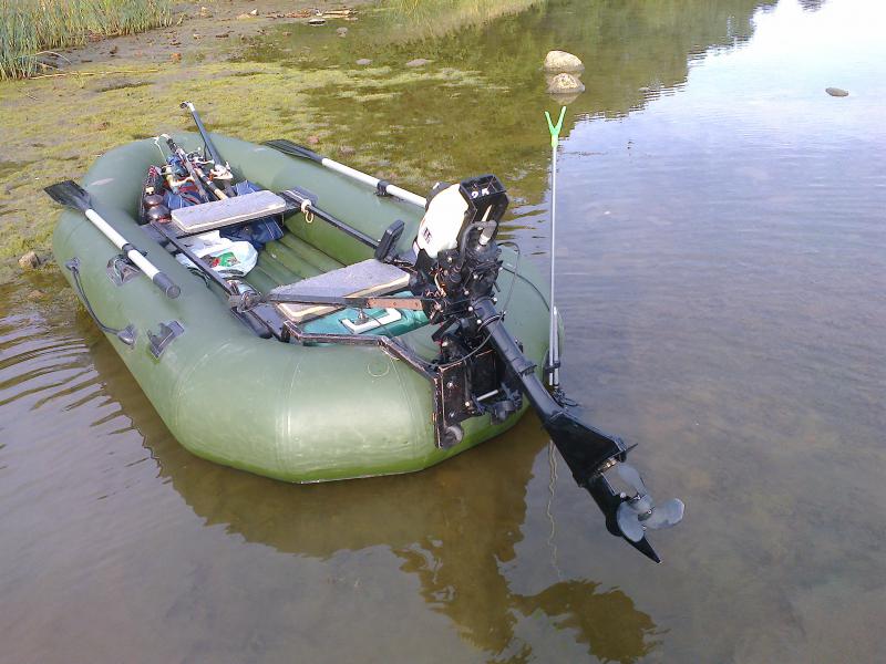

Ну ладно не плагиат, просто посмотри последнее фото своего поста и первое предыдущего. Ну и по опыту эксплуатации - пришлось перенести вперед заднюю банку. Штатное крепление сиденья оказалось неподходящим. Повесив мотор приходилось сидеть между банками на дне, у меня дно вкладное надувное, поэтому особого дискомфорта не испытывал. Правда румпель на моторе удлиннять пришлось. Лодка расчитана под весла ( гребешь сидя на передней банке). А с моторчегом - лодка в свечку пытается поднялся, кобра что ли называется. Видимо из за этого я в прошлом апреле оверкиль и получил. Хапнул волну и через мотор перевернулся!
на китайце хватает родного румпеля, а вот если москву или ветерка ставить, то обязательно надо румпель удлинять, и седушку дополнительно бросать между сиденьями, лодка такую кобру делает! что без "плясок с бубном" в ней никак. В прошлом году Макс на ямахе 4 за малым не кувыркнулся через мотор.
