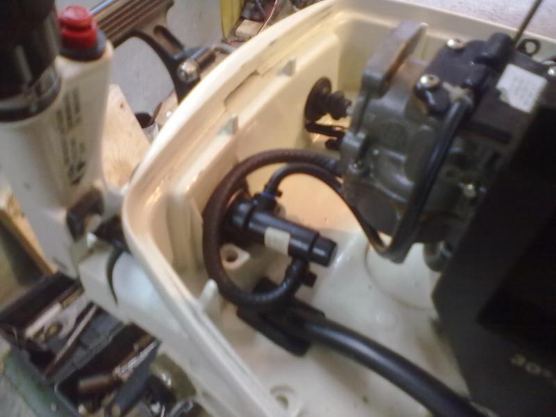

Мужчины подскажите поэтапно правильность запуска "на холодную", "на горячую", Джонсона -25 , 1997г.в.Мотор вот такой http://boatparts.cc/category_919508.html. Не пойму , по каталогу точно такой же http://boatparts.cc/category_921696.html ,то ли подсос, то ли система запуска "Прайм-Старт", и как правильно поступить, открыть перед запуском, или закачивать по 10-15 качков, не пойму. Подскажите бывалые.
Стас, этот "клизматор" впрыскивает бенз сразу на клапана(за дроссельную заслонку)... т.е.
1)Подкачать бенз до "жесткой груши",
2)Вытянуть 1-2раза "обогатитель",
3)Запустить движек ;)

Дима , а при заводке, этот рычажок возвращать в исходное положение или оставлять вытянутым, ну например как Вихря заводил, он глох, потом убирал подсос и снова заводил. Конечно может это и мелочь,да и завести его сейчас у меня не получится, т.к. жду все прокладки, термостат, помпу, также уже все болты переточил на н/ж, так, для себя правильный алгоритм спрашиваю у бывалых, раньше 1.5года назад так и за Вихря спрашивал.
namin сказал(а):
Дима , а при заводке, этот рычажок возвращать в исходное положение..
Да :yes: ... это ж "типа насос" :pardon:

На холодную после 2 х качков оставляешь в вытянутом положении, после запуска убираеш назад до упора. На теплую 1 качек и назад до упора, потом запускаешь. Во всяком случае так пишут в мануалах.

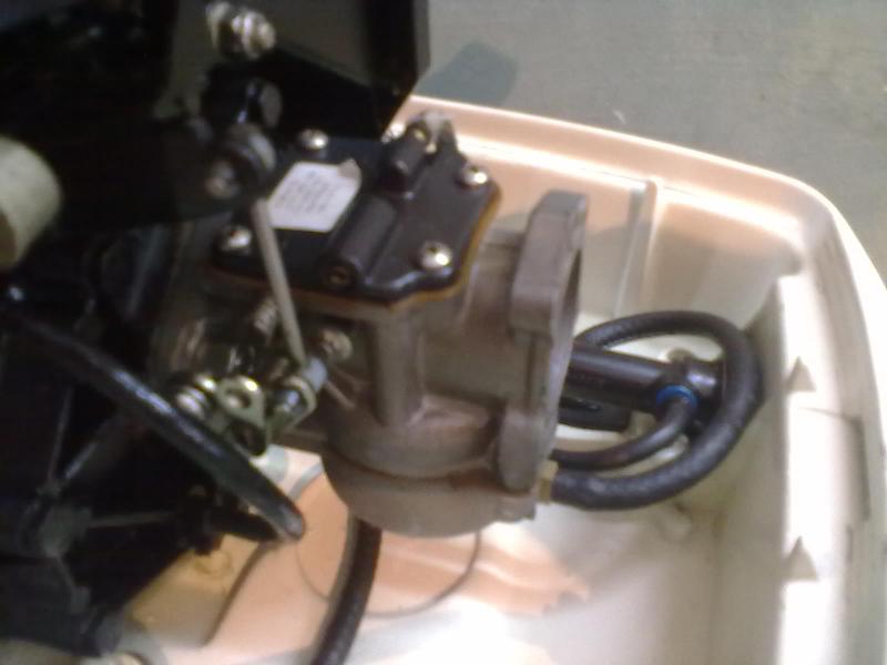

Вопрос немного не по теме: на 2м фото видно систему управления дроссельный заслонкой на карбе. Там есть возможность регулировки минимального открытия заслонки. Ты когда-нибудь регулировал её или знаеш как это делается. Просто там миллиметры очень сильно влияют на обороты холостого хода и их сложно поймать.
Нет, пока еще предстоит

Вот в этой теме topic6231.html, написано в конце о регулировке ХХ с системой как у нас.
