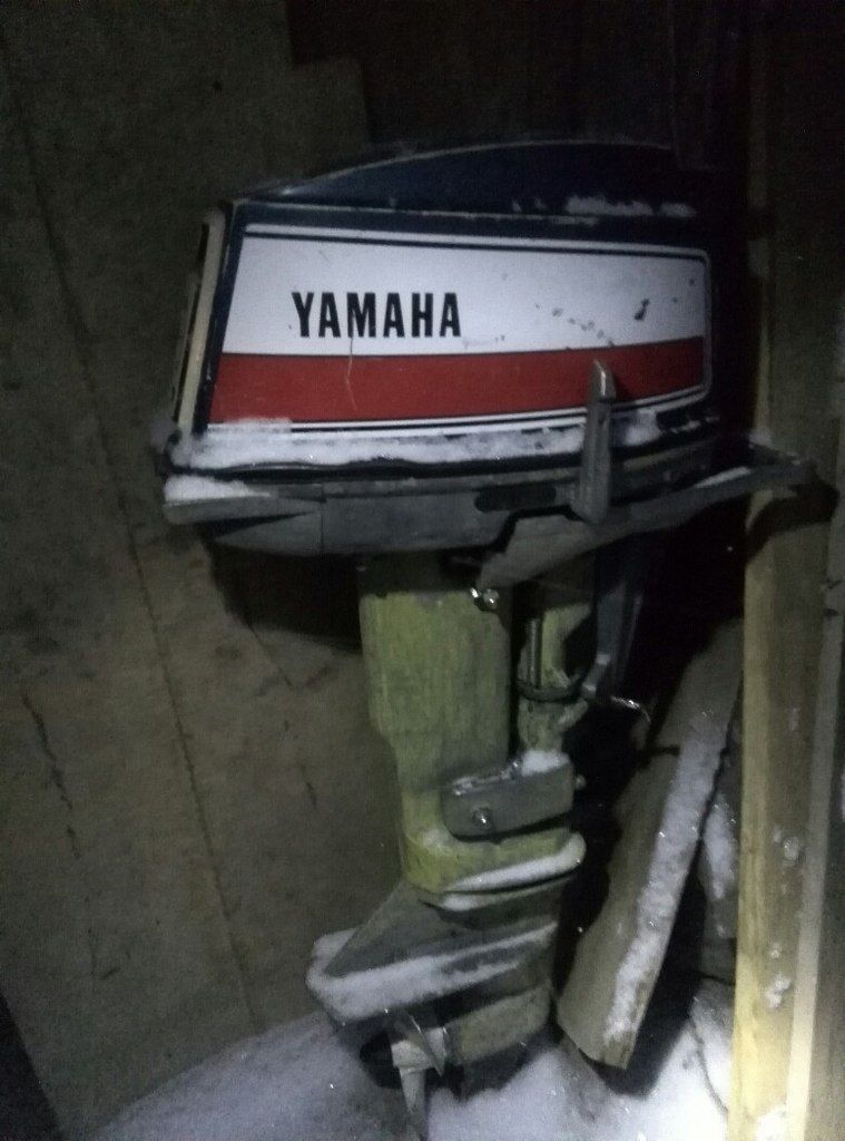

Давай фото будем думать.
Всегда говорю,говорил и. Говорить буду конструктор можно взять в подарок только человеку который занимается ремонтом,и то еще нужно смотреть на состояние.а то что Стрелу Собрал- не показатель.в любой технике есть свои ньюансы об которые пока не уколешся не узнаеш,только эти уколы дорого обходятся.
Фото
Фото
Фото

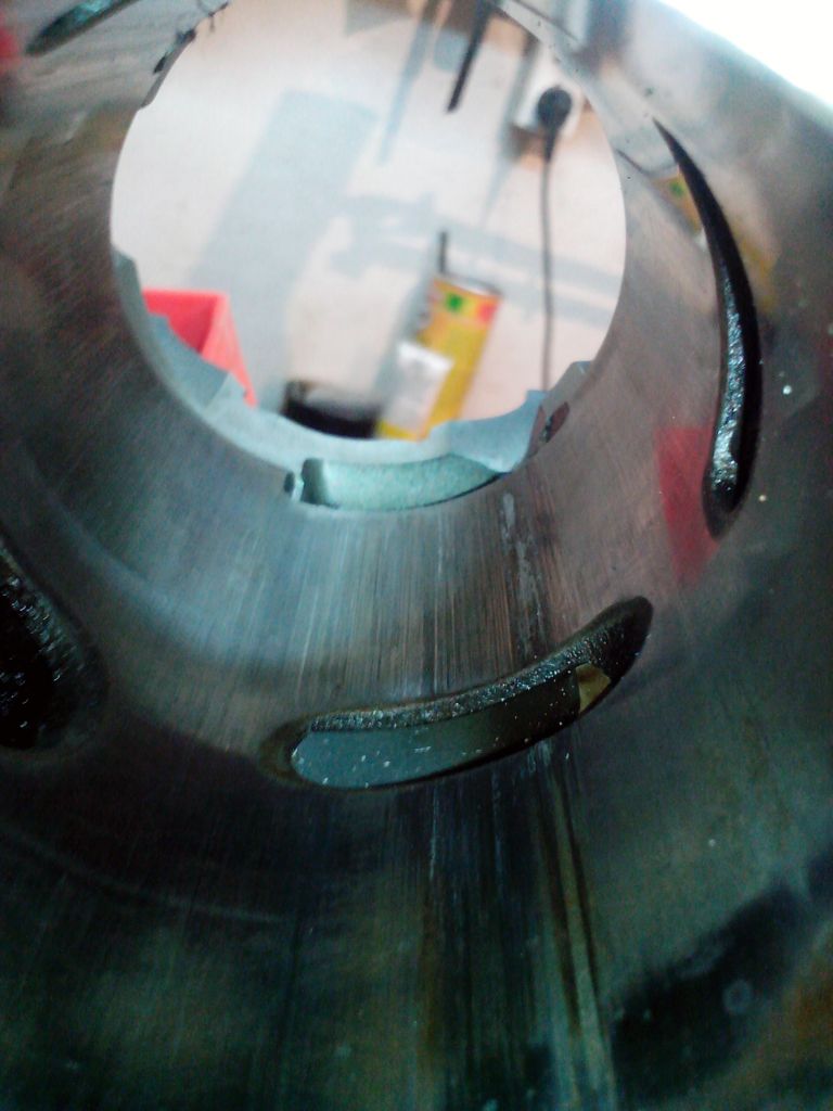

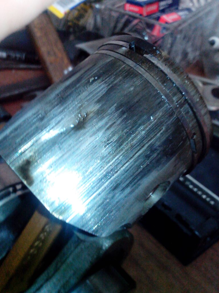

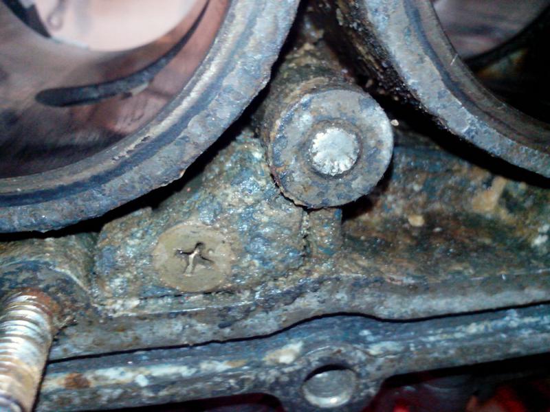

Автор, как дела? У меня такая же Ямаха перегретая сейчас на руках. На мой непрофессиональный взгляд, обойдусь заменой поршней с кольцами плюс сальники/подшипники. Правда, если заломыши болтов достанут/высверлят удачно.
Саня С
16.03.2012
3 263
135
Badger Duck Line 300 AL
Merkury 8М
Re: yamaha 9.9
расточить и ремонтные поршня взять или можно попробовать обычные поршня но....ОБЯЗАТЕЛЬНО снять в цилиндре все что налипло с поршня (алюминий)
Саня С
16.03.2012
3 263
135
Merkury 8М
Re: yamaha 9.9
тарцани блок и головку...после "заботливых" рук корозии

у меня кстате такой мотрчик
  • 94 КБ Просмотры: 2 114
