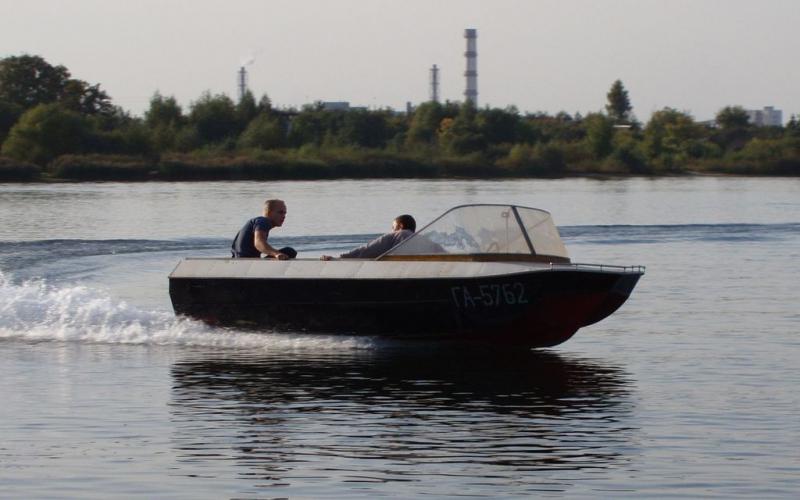

Я на своем "Нептуне 25Э" пробовал пару разных карбюраторов. В т.ч. от "Ikov" от "Явы". В конце концов, вернулся к родному карбюратору. Т.к. мотор на нем прекрасно заводился и держал холостые обороты.
На фото видно, что вибрация мотора минимальная (иначе бы резкости не было). Кстати, на этой лодке ПВХ-350 мы легко обгоняли точно такую же под "Хондой -20" с одинаковой нагрузкой.

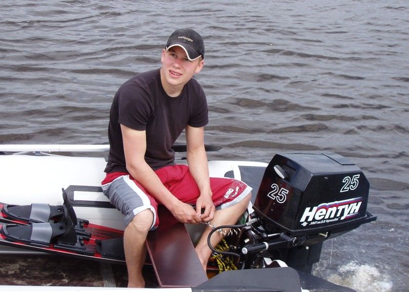

К сожалению, сейчас не скажу, какой карбюратор стоял на моем "Нептуне". Колпак снимал редко, только посмотреть не течет все ли та там в порядке. За два года эксплуатации, никаких проблем замечено не было. Ремонтировать ничего не пришлось. Мотор был купден в 2006 году, продан осенью 2008 года. Звонил весной новому владельцу, тот до сих пор на нем ходит и очень доволен.
На фото испытания "Тримарана" под этим "Нептуном". После этой поездки с продавцом, тот категорически отказался скидывать цену. Был очень удивлен, как лодка ведет себя на поворотах на скорости, близкой к максимальной (не меряли). Испытания длились минут 15, все это время продавец (видно на фото) сидел вцепившись в борта.
