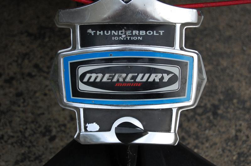

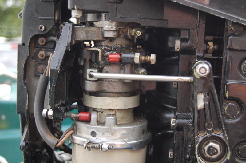

ВВерху я розместил фото моего мотора Mercury 850 , 1974 года выпуска.
Давая советы вы имели в виду этот двигатель ?

Таких надписей на моторе нет. А по SN или по каким признакам можно определить , что за мотор ?

Да , все таки это THUNDERBOLT, ВОТ ЧТО было написано на одной из закрылке

Тот что на фото, судя по наклейке 1975-77 года

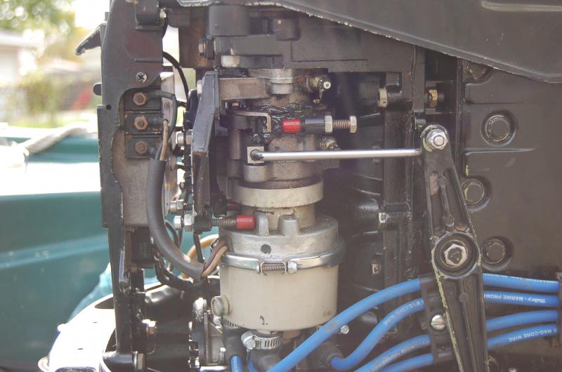

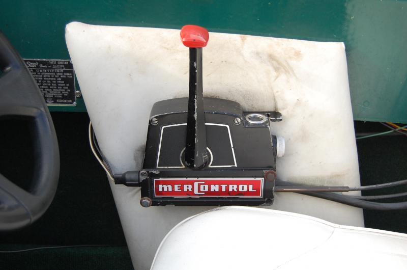

Снова прошу помощи. Замерял обороты мотора Mercury 850 85HP тахометром RL - HM011 . Показал от 5200 до 2900 об/мин. Управление производилось с merControl см.фото. Мах обороты при положении THROTTLE LEVER ( РЫЧАГ ДРОССЕЛЯ ИЛИ ПРОГРЕВА) в самои верхнем положении. Мin 2900 при нижнем положении.
Вопрос мин обороты это нормальные для этого мотора или должны быть около 1500. ? На втором фото воскресная утренняя рыбалка в соседней области.

Ну может, ТАХ и побрехивает... ну не настолько же... Мне кажется, что тросик газа подсоединения на двигателе "перекручен", вот и держит он 2900, отпусти немного тросик, что бы трамплёр до конца убирался и тах покажет 900...

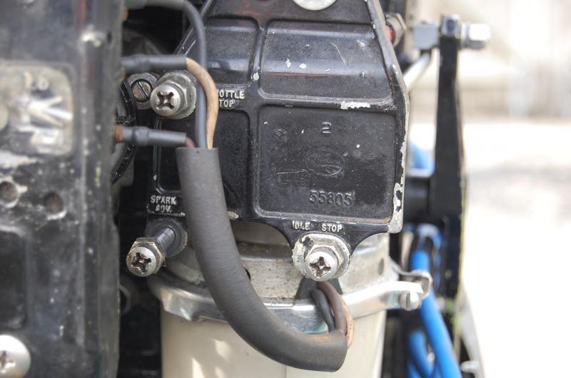

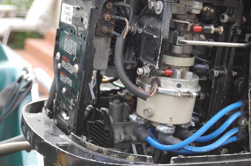

Теперь совсем не заводится. Рычаг дросселя ставлю в мах и не заводится .Кручу стартером с малым перерывом по 4 раза.
Замерял компрессию первых двух цилиндров - показывает 8,5 в каждом. Достаточно двух или нужно и остальные мерять ? Они могут повлиять на сам факт - заводки мотора. Сделал еще пару фото и хочу спросить , как манипулировать указанными там настройками. , что бы завести мотор.
победа
04.03.2011
1 539
Мercury-50 ELPTО
Троса отключаешь, поворачиваешь трамплёр на максимум и крутишь пока не заведётся...схватит, поворачиваешь трамплёр до минимальных устойчивых, замечаешь положение трамплёра, регулируешь рычажками положение, подсоединяешь троса и заводишь с помощью рычажка на командере... Это не желательная процедура, заводить на полном газу, но что поделать...
А ещё на передней крышке сверху есть рукоятка "подсоса" его вытягиваешь и заводишь, потом регулируешь положение трамплёра, так рекомендует мануал...
Но так как ему 100 лет в обед, можно и разок на полном газу заводить...
