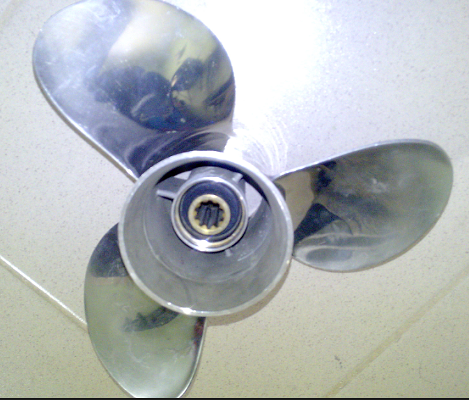

Достался винт с провернутой резиновой втулкой. Solas стальной, Сузуки-Джонсон 15.
Какие есть способы оживить такой винт?

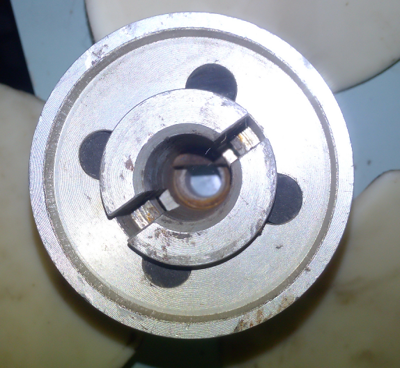

Сейчас вот вспомнил конструкцию ВРШ Вихря. Нарыл его в домашнем хламе.
Там такая вот конструкция.

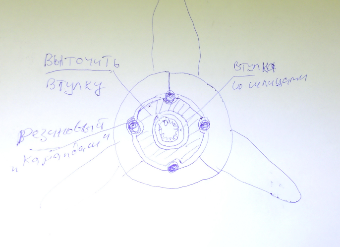

Что если у токаря сделать втулку бронзовую или латунную, в нее впрессовать втулку со щлицами, в теле обоймы винта и втулки просверлить четыре отверстия и вставить туда резиновый пруток?
Будет ли такое решение жизнеспособным?
908
Дим идея ИМХО жизнеспособна, только ещё одну втулку придется впрессовывать и в обойму винта, т.к. для сверловки она имеет слишком тонкую стенку, да и сверлить лучше два однородных материала :yes:

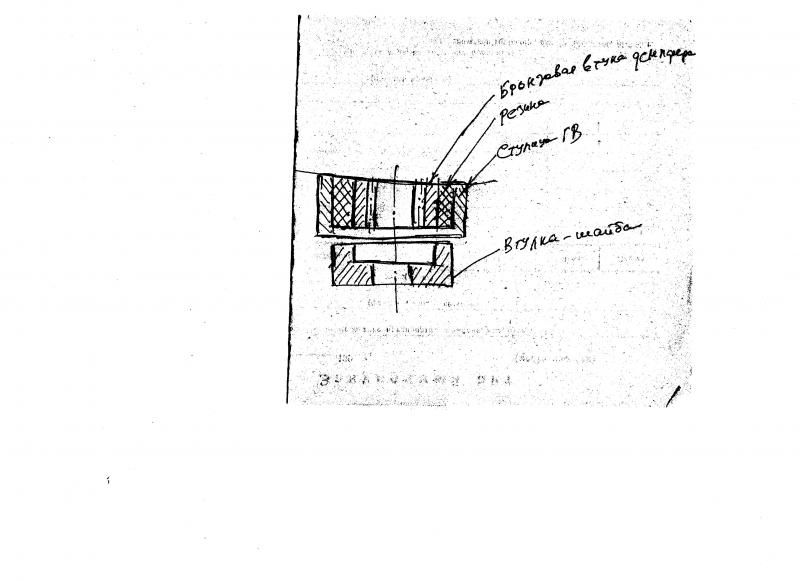

В данном случае шайба должна быть такая: наружный диаметр чуть меньше диаметра ступицы, диаметр расточки чуть больше наружного диаметра бронзовой втулки.

эскиз на скорую руку. На очень скорую. :)

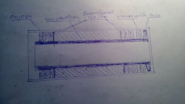

Поехал винтик!!
