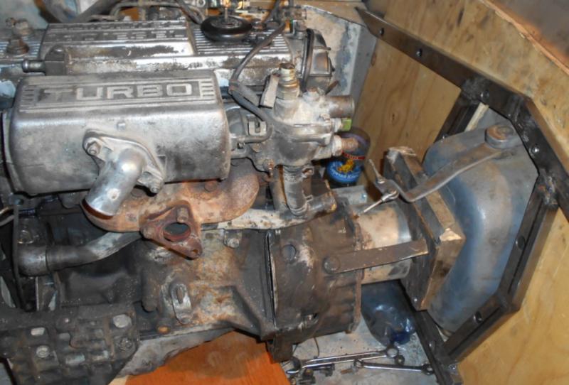

Закрались сомнения, как правильно выставить двигатель. вот в унитаз засунул. понятно нужно садить на две подушки. а на какую высоту?

понятно, что не ка жд ый день устанавливается стационар, может есть у кого мысли, там чтобы чтобы ось колен вала параллельно килю, или еще чего...

Котофей сказал(а):
.... может есть у кого мысли, там чтобы чтобы ось колен вала параллельно килю, или еще чего...
Константин, параллельно килю, это если ставить водомет...
если винт - то под углом к килю

Константин думаю вам удалось правильно выставить двигатель. Хотелось бы услышать что за мотор на каком судне и если уже были на воде то и может опишите что к чему.
