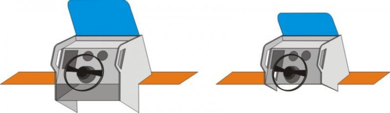

Хотелось бы услышать мнения и пожелания. Кто как видит и т.п. Чего не хватает, как улучшить..... План сделать из ПВХ пластика, легче фанеры при аналогичной прочности, думаю из 10мм. Цвет пластика правда видел только белый,серый,синий и зелёный. Крепится будет к лавке, или на ремнях или на винтах......
Приветствуются картинки из инета на эту тему :) И главное не только надувастики, мнения кастрюль и мыльниц также очень интересно :D
Спасибо.

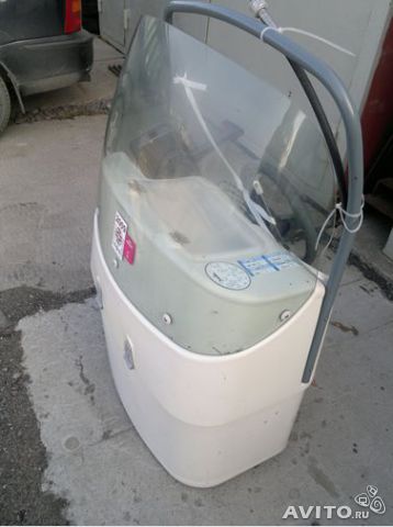

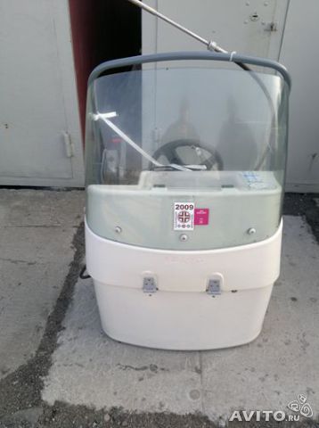

второй посимпотичней...а где эхолот и подстаканики, прикуриватель....

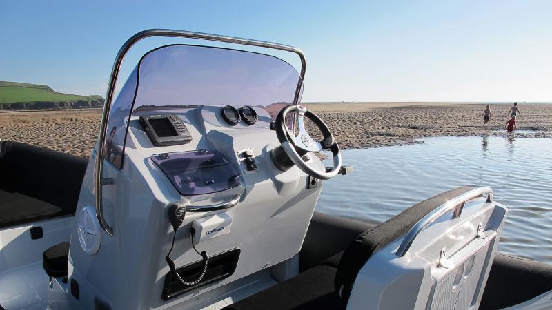

Саня, врезать - вставить можно что душе угодно :)

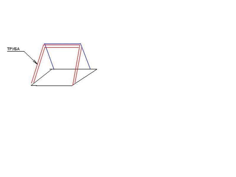

Эта технология позволяет делать только в плоскостях т.е. без закруглённых торцов. С торца стойки ставить машинку.
Лёш, стеклу нужны пара опор по краям, типа нерж. трубочек, ну или П-образная нерж. труба.
Типа нарисовал :jokingly:

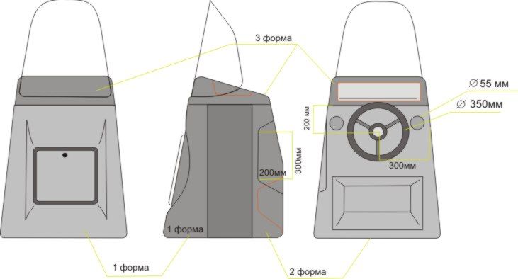

Стоит ли заморачиваться и будет ли спрос на подобие такого? Болванка на 3D, потом на вак.машине, стекло антивандальное .......
Вид конечно кошерный, цена у Терхи, :crazy:
Леш, ИМХО спрос будет, ибо "резинотехнику" многие боготворят как самую мореходную и удобную, и вбухивают судя по ценам на допы - немеряно :D ... да и в пластик "рыболовный" многие думаю поставить захотят :yes:

В этом случае всё посложней. Надо делать болванки - модели га 3D фрезере под вак.формовку. Прорвёмся :D

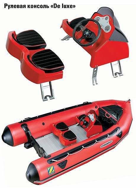

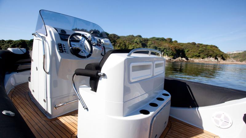

Мне бы ещё фоток консолей, только кошерного вида :D

Супер, цены конечно забубенные :shock:

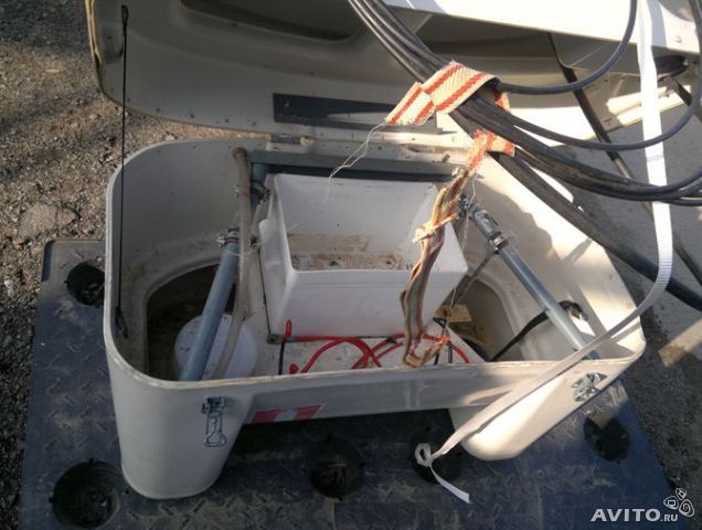

Первые консоли довольно легки в изготовлении,единственно нужно делать третью опору как вариант на балоны или на слани
10 097
1 476
Алекс приветствую, первые это обычный раскрой. Согласен по 3 й опоре, можно удлинить переднею панель до сланей.
Красная консоль понравилась.
