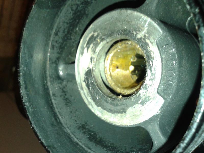

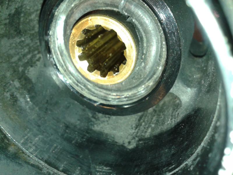

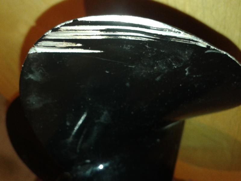

при заходе в базу задним ходом винтом поймал трубу торчащую под водой.(достала уже эта труба :twisted:,как заноза в .опе) и немного зафигачил винт.
демпфер не провернулся,но появилась грыжа в резине и латунная втулка немного на перекос
вибрации нет,но демпфер хочу поменять и
вопрос как и чем его его выпрессовать и запрессовать? с обратной стороны винта никаких отверстий нет
кто менял - поделитесь опытом плиз.

Дим,винты у меня есть ещё немного,но этот оригинальный шаг 10 самый универсальный))
просто демпфер отдельно продаётся , стоит 800р.
думаешь не реально его самому поменять?(без последствий)?
10 097
1 476
Собственно что терять? Демпферу всё равно кирдык, пытаться аккуратненько на прессе.... Подбирать шайбы под диам. втулки.

выпресовать попробовать с помощью анкера.анкер подходящий по диаметру во втулку и расклинить .а за сам анкер уже пробовать тянуть.сгородив при этом какую нибудь конструкцию для упора винта.как вариант

А что случится, если махнуть эту запрессованную резину,так как Жигулях поступали с саленблоками?.

благодарстую за идею- согласен что демпферу кирдык и терять особо нечего,будь что будет))
КОЛЕБАСС,
благодарствую за идею с анкером,но кажется что даже расжатый в усмерть анкер всё равно найдёт слабое место-а именно в резине и она порвётся ,скорее всего оставив внешнюю обойму на своём месте,(но не факт),попробую.
0104walera,
благодарствую за идею махнуть и расфигачить весь этот старый демфер к чертям собачьим,но проблемка только будет наверное с внешней обоймой демпфера (стальная втулка) ,но и её аккуратно распилить можно)
скорее так и сделаю,если с анкером не получится.
думается,что запрессовать новый будет проще,выточив оправку по диаметру внешней обоймы с толщиной стенки 3-4мм.
демпфер уже заказал,ждать 2-3 недели,что получится отпишусь,вместе поржём :)

Не советую с этим связываться,все кто пробывали потом долго плевались.
kochetov
22.06.2013
будет
будет
а в чем возникла проблемма?
11 756
5 270
Наружний диаметр во много раз больше и для того чтоб его туда впресовать во первых нужна направляющая приблудина,даже имея которую не все просто как кажеься.
