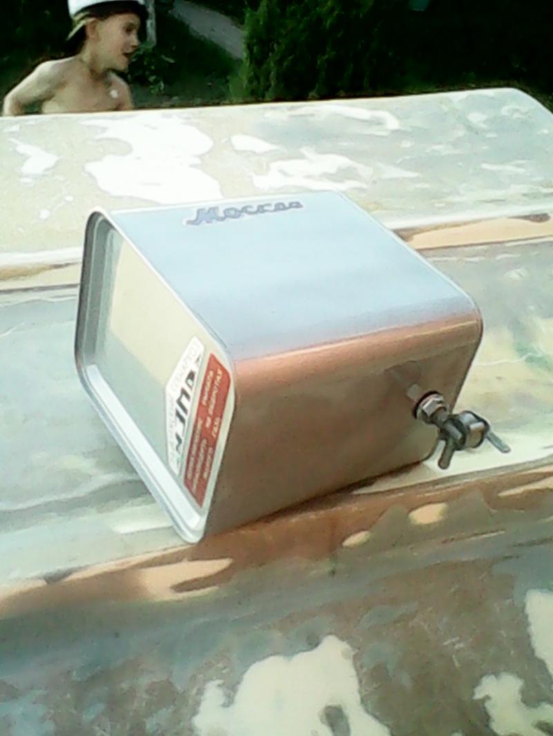

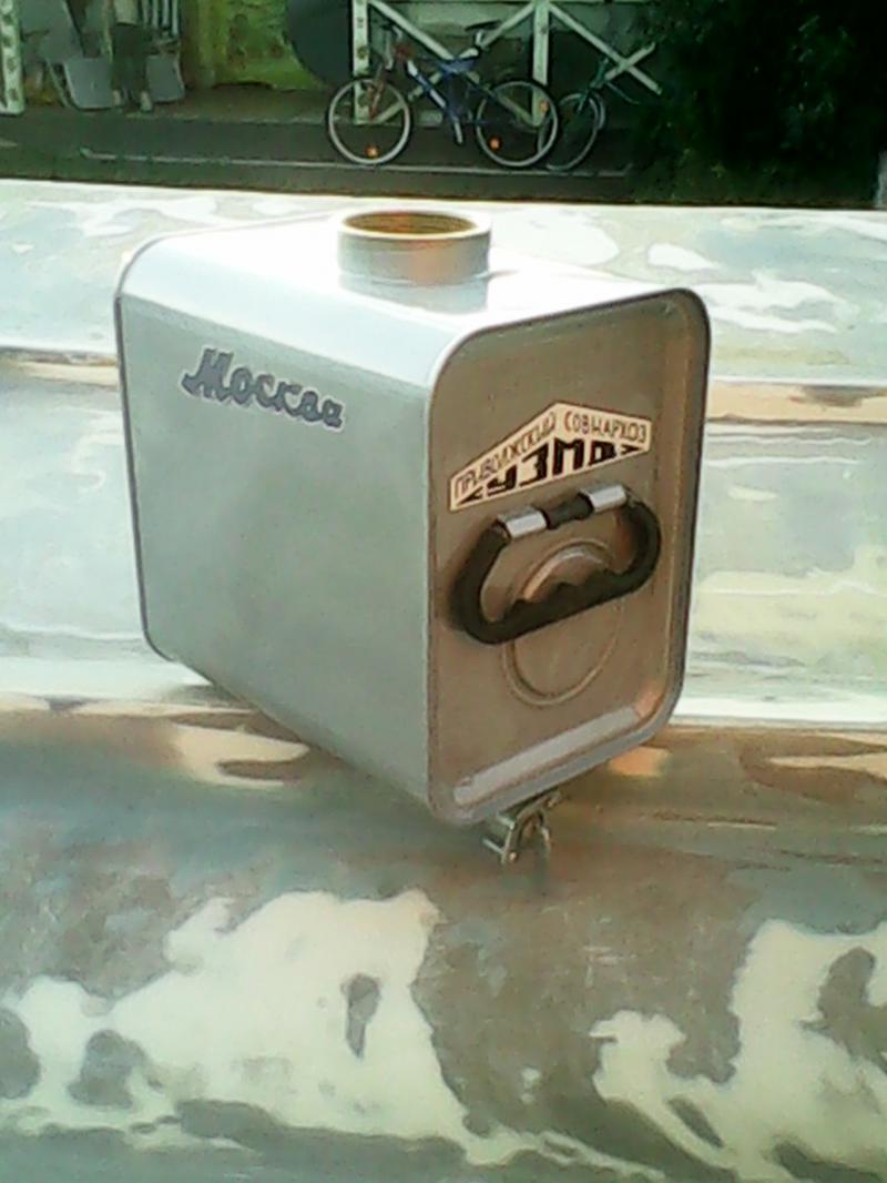

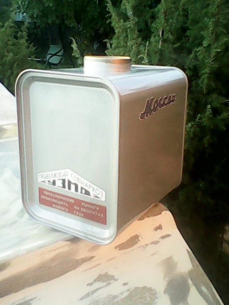

Может кому понадобится для Салюта, Стрелы и т.д и т.п. Типа под старину :D

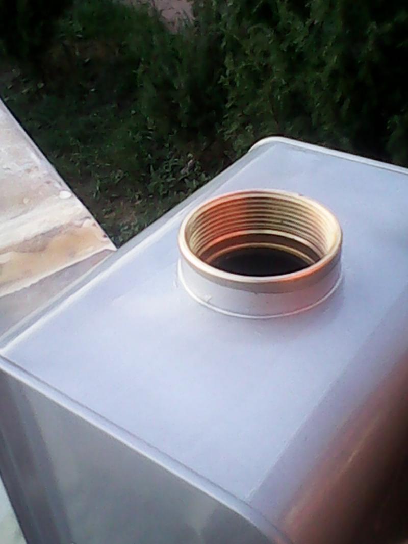

Бак из жестяной канистры из под масла, растворителей и т.д. Горловина отрезана из корпуса водяного фильтра водоснабжения. Паять можно смело,он типа из латуни. Пластиковую пробку- горловину снять и из такой же жести вырезать пятак. Так же запаять. Паял бол.паяльником и малой газовой горелкой, Прогреть и припой сам ровно растекается. Краник любой, от мото техники. Единственное развлечение, закрутить гайку изнутри бака на кранике :crazy: Если есть токарь, всё проще. Выточить из меди, ....... втулку. По крышке пока вопрос открыт :?

Ильич, приветствую. Слепила из того, что было :D

Но бачек зачетный,базара нет полюбасу, себе такой замучу на свой микромотор типа водомет,давно думал из чего сделать выносой бачек чтобы плаву не дозаправлять. :good: :good:
