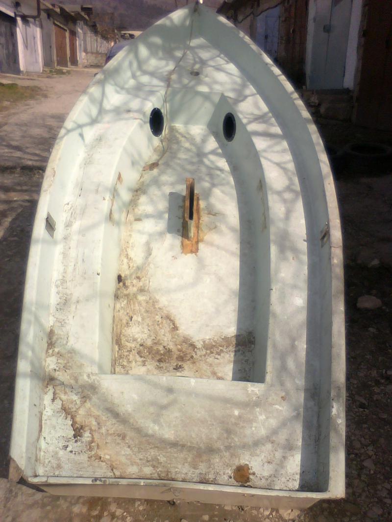

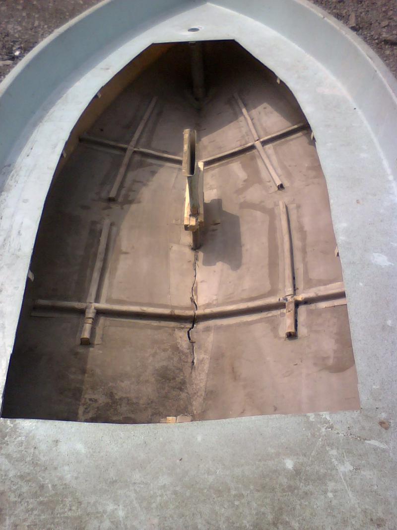

Приобрел весной вот такую лодочку
Котофей
03.03.2013
268
Краснодарский край
Автобот, Амур-Д
Джоник 4L, 412дэ

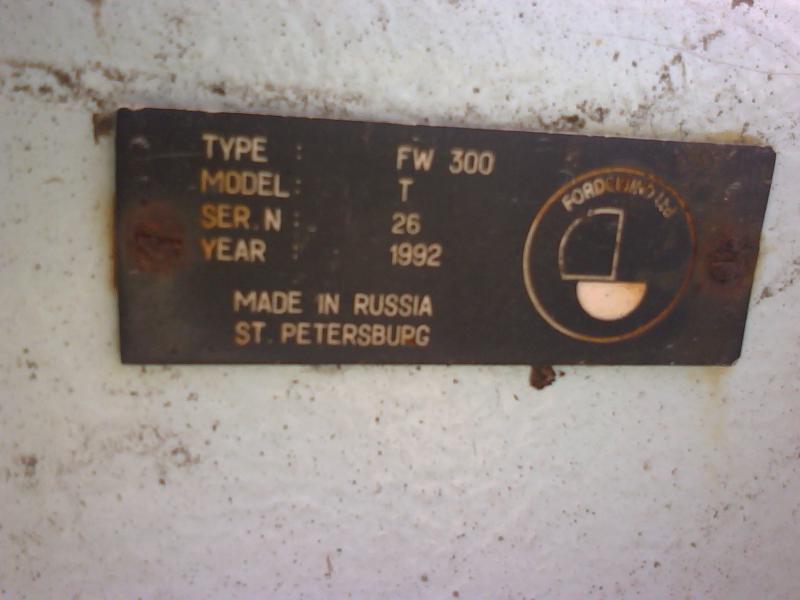

Название лодки оказалось неудобным. Поисковики выдавали зачастую как направление ветра и другую ерунду. На форуме КиЯ нашел одного владельца, которому лодка досталась переделанная под рыбацкие нужды. Была такая контора Арт Марин, которая изготавливала такие лодки, и слегка модернизированные. Списался с одним из Арт Мариновцев, может я глупые вопросы задавал, может некогда было человеку. Вообщем пришлось идти своим путем.

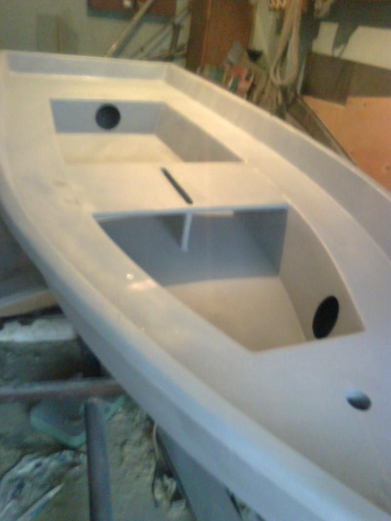

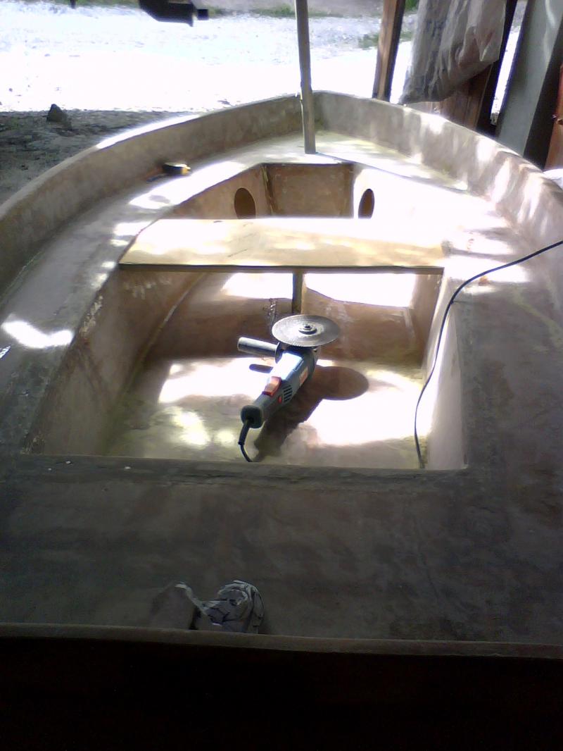

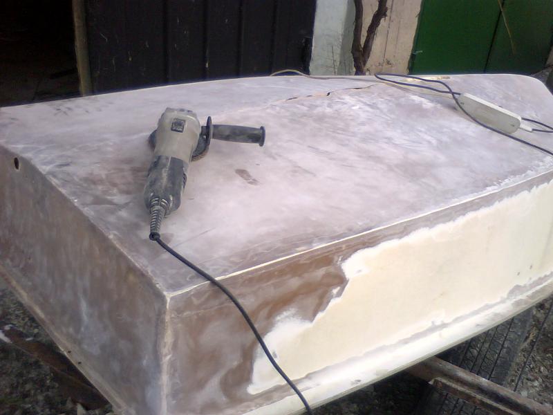

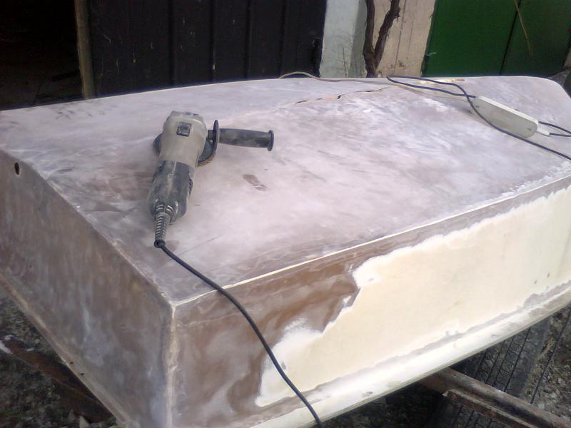

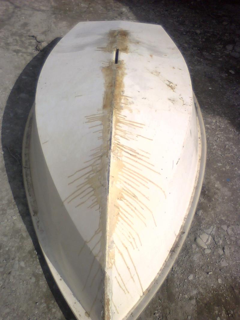

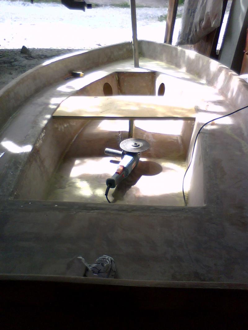

Зачистка гелькоута еще та процедура.
Котофей
03.03.2013
268
Краснодарский край
Автобот, Амур-Д
Джоник 4L, 412дэ

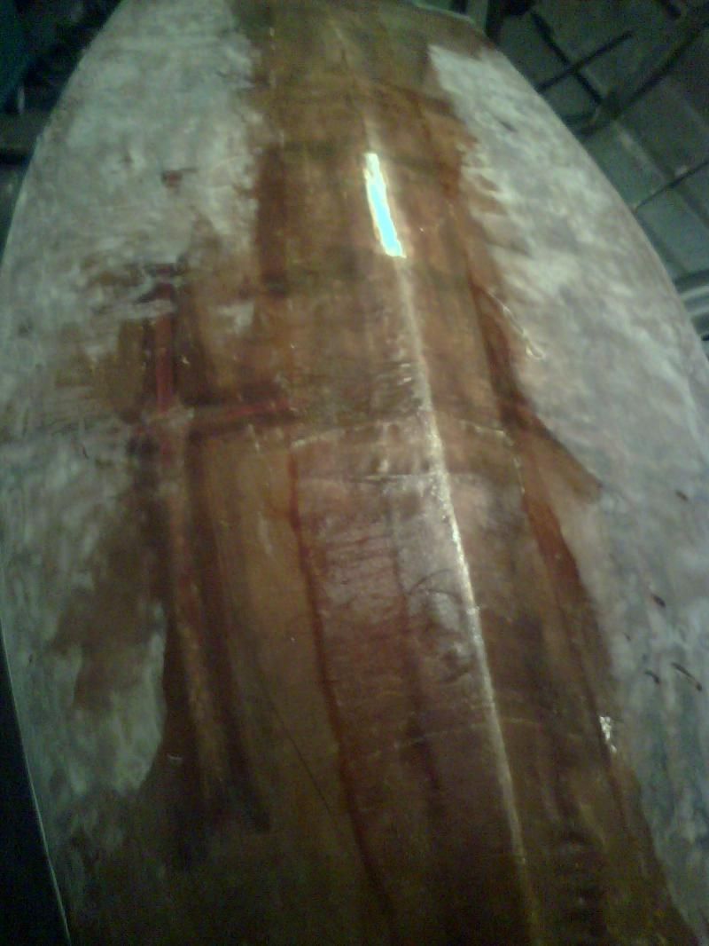

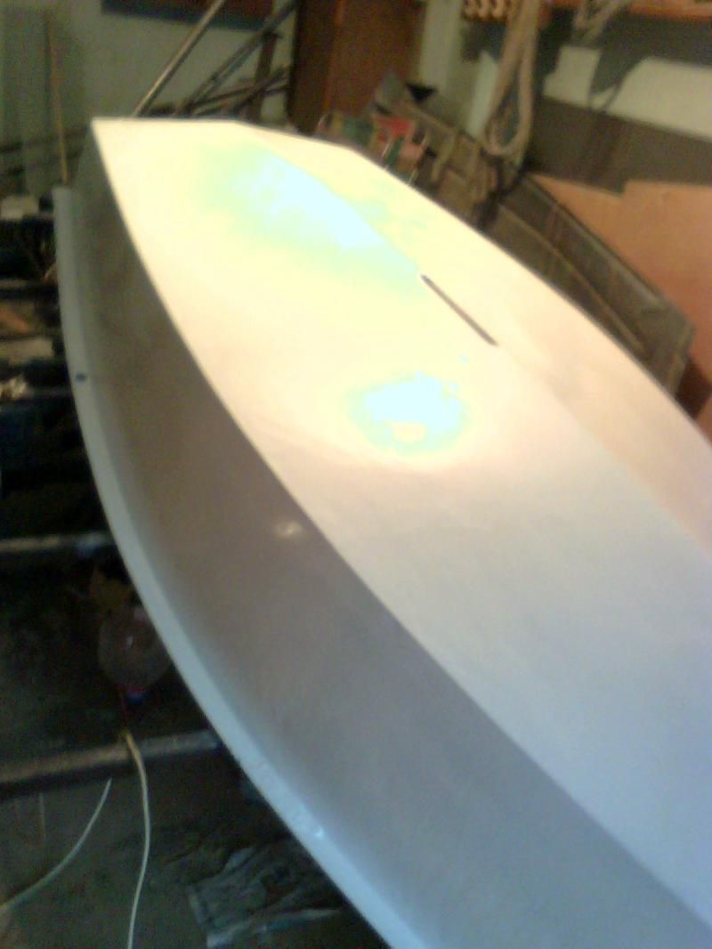

Грунт эпоксидный, акриловый, и акриловая краска вики

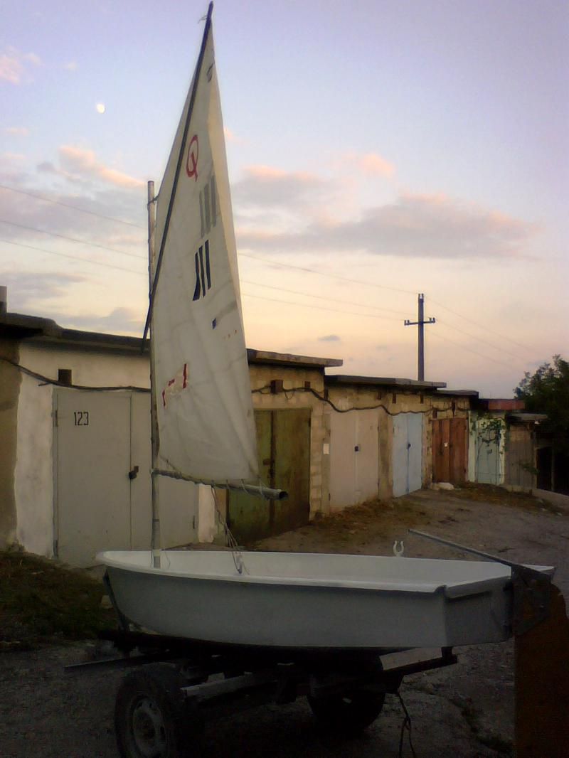

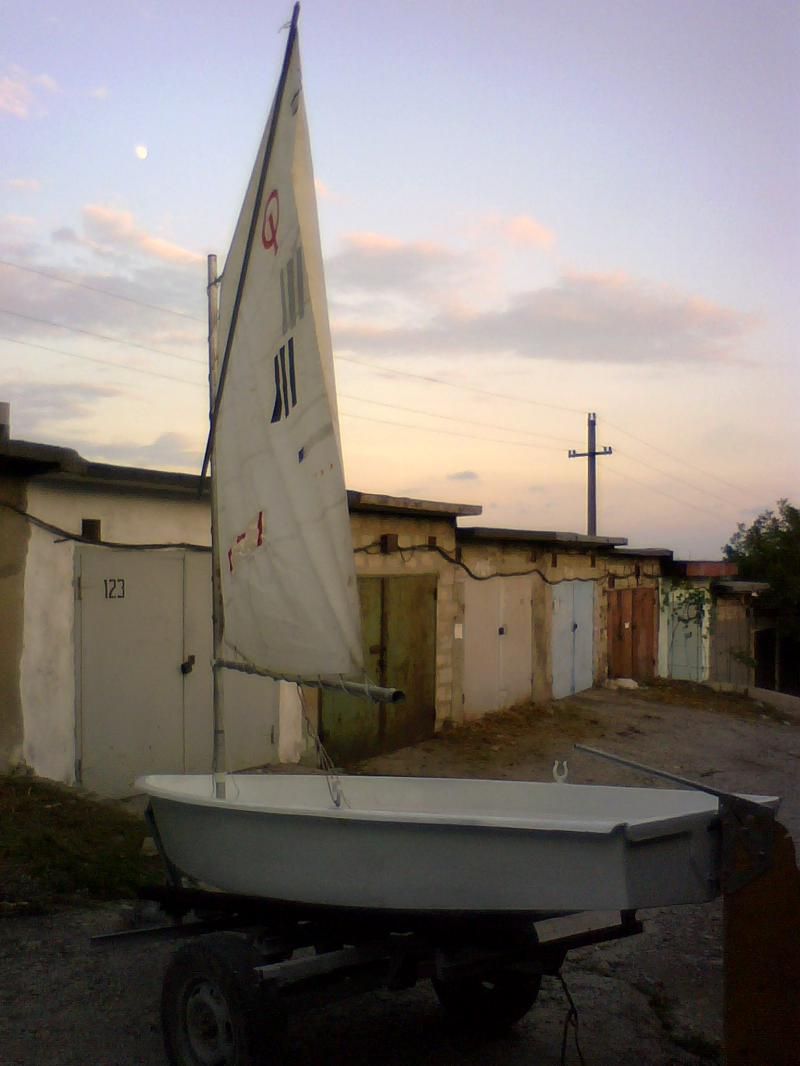

Вставил лючки, уключины. Первый спуск, вышел на электромоторе. Фото позже.

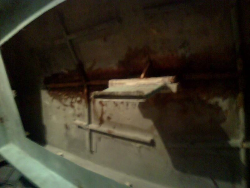

Первое впечатление: Конечно не прогресс 4. Валкая, размером меньше (3,15х1.4). Пока разбираюсь с парусным вооружением. Приобрел мачту с парусом от оптимиста. Выбор пал изходя из площади паруса. Выбрал меньше чем у родного. Во первых опыта нет, во вторых не гоняться же. Удлинил мачту. Шверт и руль доделываю.

Шверт у вас "кинжального" типа, так что аккуратней ходите по мелям. Конечно лучше поворотный шверт, но тогда нужно переделывать "колодец". Ещё делают бортовые навесные шверцы, но это по-моему слишком громоздко.

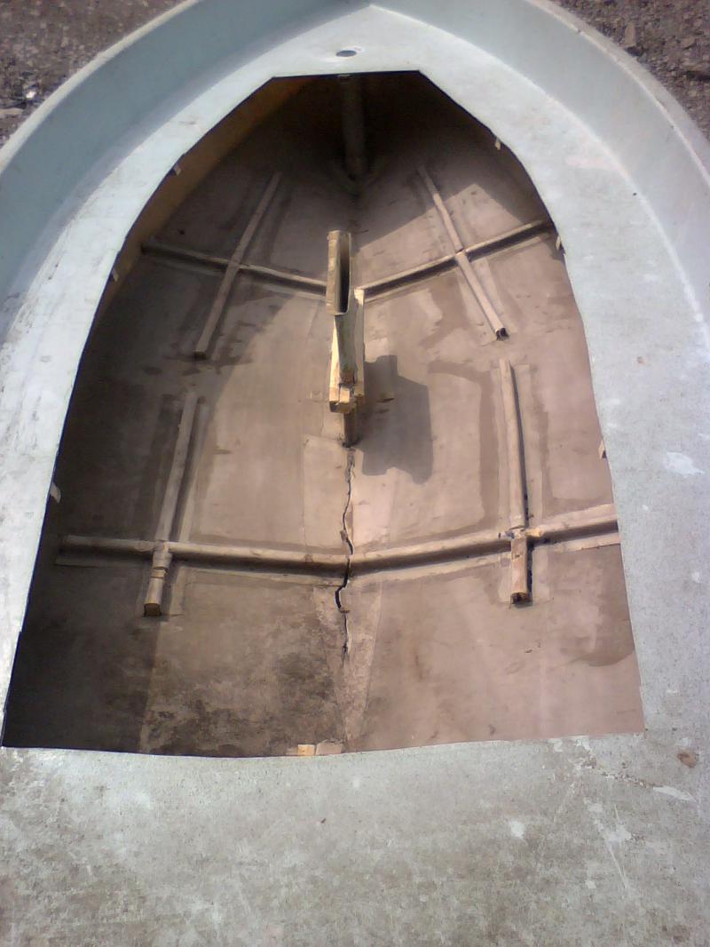

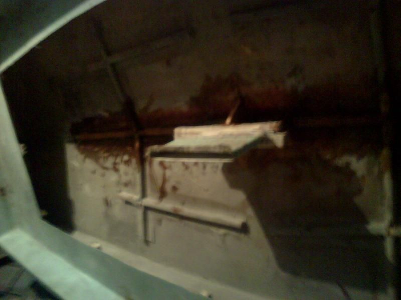

про поворотный думал, естественно, после того как вклеил ванночку, переделывать не стал. и еще, на ходу швертовый колодец наполнен до краев (до лавочки) при максимальной загруженности.
еще проблемка: ванночка трещит и прогибается под моими 100 кг. думаю запенить в местах где нагрузка. просверлить, вставить мусорный пакет и в него задуть. что скажете?

Нормально! Труда не мало ввалил!Только парусности маловато.У меня был кадет,хорошая игрушка,только по синьке на нем хреновенько,переворачивался часто! :D

Леш, вот и я чтоб не перевернуться... а так кадетовское наверное в самый раз, они похожи, в носу об воды разные.
10 092
1 471
Очень гуд. :good: Сам младшему задумываю такую игрушку. Запенить лучше двух компонентной пеной, сейчас уже есть в продаже. В ОБИ видел. Единственный минус - очень оперативно надо задувать, встаёт быстро.

Оптимисты дешево проскакивают иногда.
