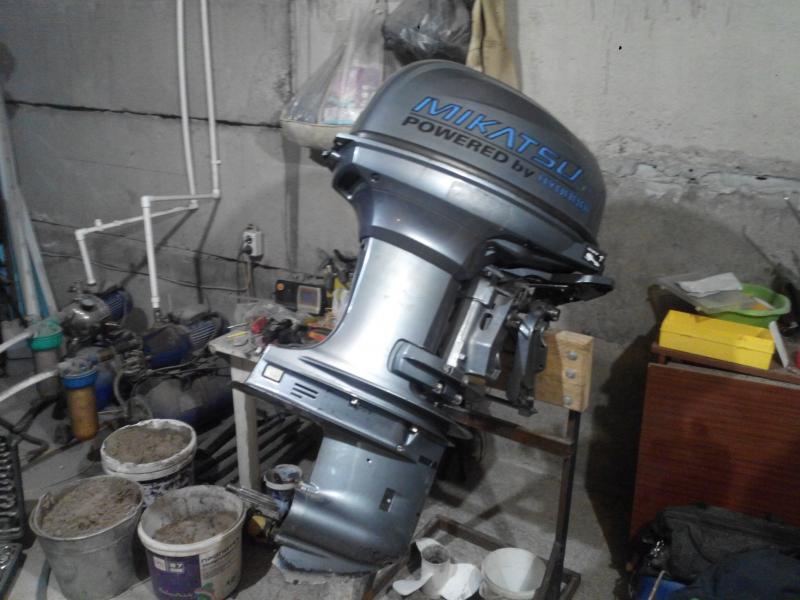

Сейчас при замене масла в редукторе обнаружил воду, начал поиски места попадания воду в редуктор. На плохое качество мотора я не грешу, по своей оплошности и сложности русла много раз налетал на мель, один раз даже отломалась лопасть на винте полностью, поймал корягу. Проверил сальники на гребном валу, воздух не травит, что меня не могло не порадовать. Дальше буду снимать редуктор и смотреть в чем же дело, если интересно могу выкладывать фото. А это мой мотор...

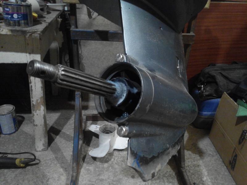

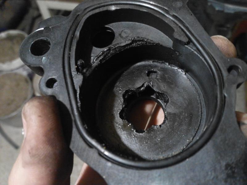

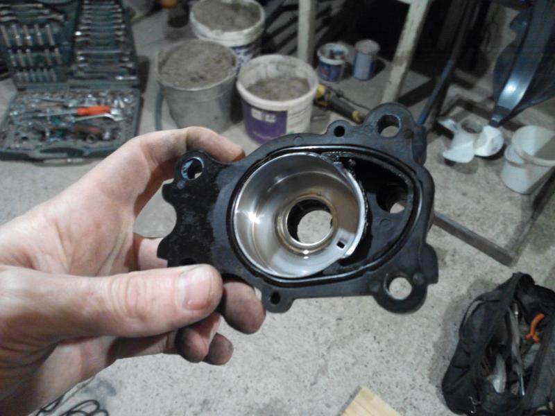

Скинул я редуктор, крышку водяного насоса, и дефек сразу на лицо текли сальники вертикального вала, так же подплавилась сама крышка насоса, предполагаю из-за хождения в мелководном режиме, часто им пользуюсь ранней весной, когда маленькая вода. Разбирается все достаточно просто, без какого либо гемора. Сальники я уже купил в спец. магазине, занимают продажей подшипников, сальников и т.п., называется он у нас "детали техно". Цена за штуку 180 рублей, на сайте мегазип 340 рублей. Когда все разбирал заметил, что все болты были закручены не на сухую, на болтах были следы смазки, значит "вьетконговцы" следят чуток за качеством сборки :) После того как поменяю эти сальники и крышку, буду еще раз накачивать насосом и смотреть, может быть еще где то выходит воздух. А как проверить вакуумом не знаю, подскажите.

Вакууметром.если падает значит пропускает.
В 90% случаев помле того как наматывают леску или сетку подрезается наружный сальник который как раз и удерживает воду и при создании давления этого не определить.
11 800
5 294
Мало того сальники вертикального вала оба ставятся в сторону воды и при создании давления именно они начинают травить.....в итоге сальники новые,а в редукторе вода.

Крышку я купил оригинал Yamaha - 920руб (магазин "ямаха центр")
Сальники 2шт - 360 руб (магазин "детали техно")
Теперь буду собирать.

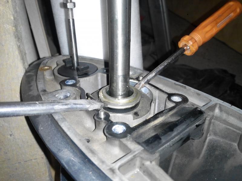

Спасибо. Я бы ещё глянул на уплотнительное колечко на тяге реверса(его видно на твоей фотке), частенько через него травит, и естественно вода в редукторе.
