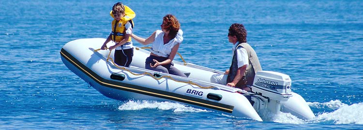

При некоторых режимах лодка выходит в поперечный расколбас. Лодка из первых выпусков, 99год. Кто с таким сталкивался, и кто как лечил.
Выражается в в каких-то резонансных колебаниях мотора на транце. Лодка при этом тоже мотыляется.

Андрей,с таким не сталкивался,но видел такой Бриг- у него уж очень длинные конуса (или не знаю как их назвать) которые далеко выступают назад за транец.зачем они такие длинные-не понятно.
если расколбас поперечный может лодка ими волнишку цепляет и расколбас из за этого?
если так- попробуйте опустить мотор на одно деление.

Да нет, не из-за булей. Такое ощущение, что мотор и корпус в резонанс входят. А что первично, не пойму. Румпель начинает в руке мотыляться, и лодка мотыляется. Сбросишь чуть- нормально. На скорости близкой к максимальной происходит. Волнение если есть, такого нет. Максимально по зеркалу проявляется.
Опускать мотор... Ну можно попробовать. Правда без прохватов и довольно ровно лодка идёт. Не как на фото. Как бы рыть носом не начала.
