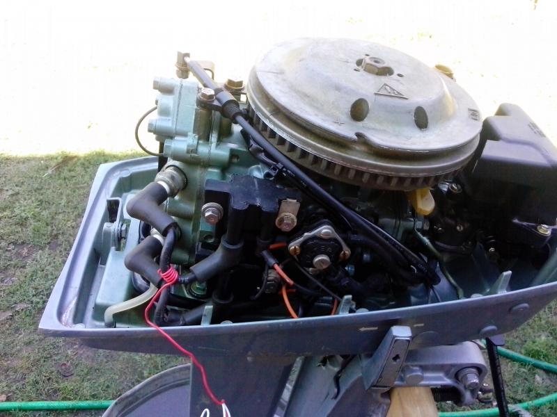

Не так давно я стал обладателем моторчика Evinrudе E6BACRM 1984 выпуска.
Вот такой вот:

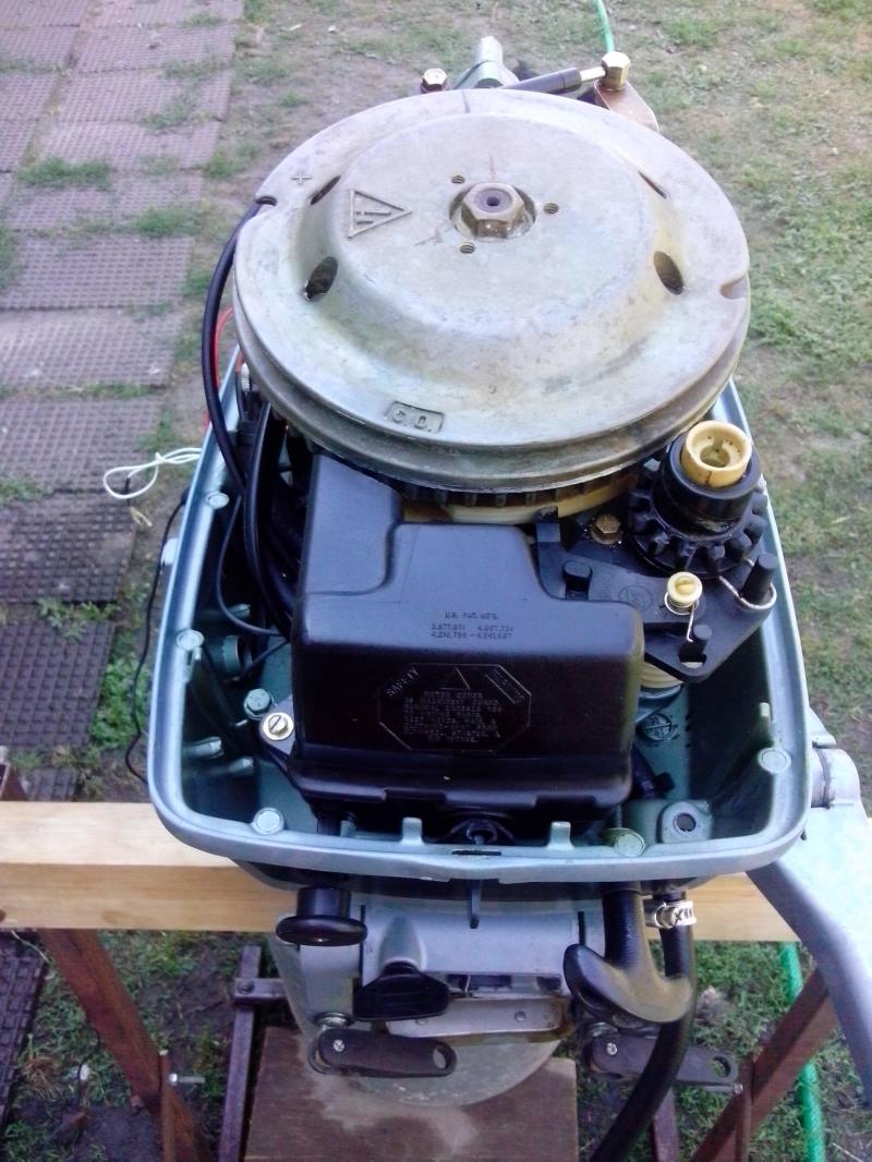

Немного фотографий:

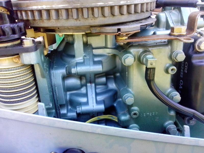

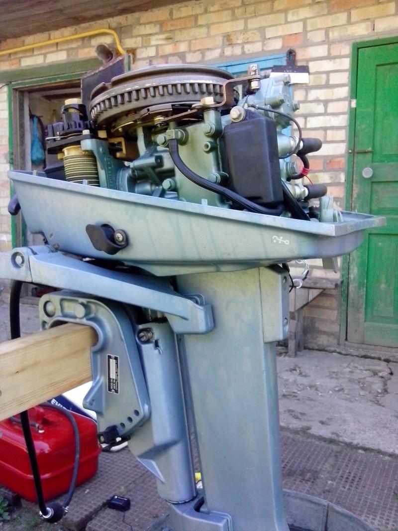

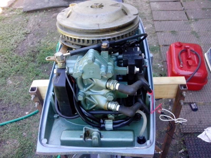

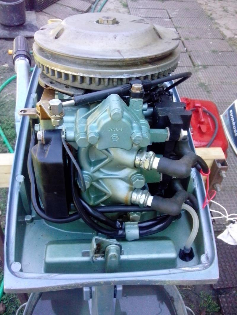

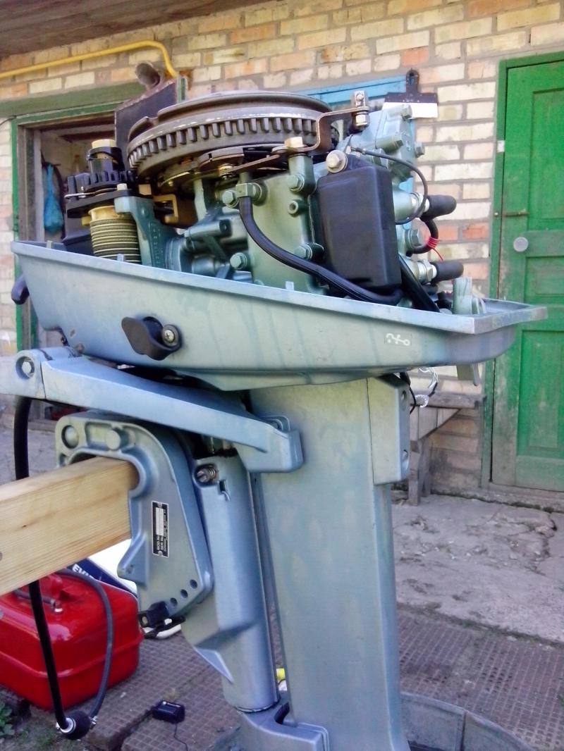

Когда эйфория от покупки прошла захотелось полезть под капот, мне все понравилось, никаких потеков, следов масла, бензина нет, все чистенькое... Единственное, но это правда я сам накосячил, сбил настройки иглы в карбюраторе, причем сбил полностью, мотор заводился и сразу же глох. Пришлось перелопатить кучу форумов, и иностранных в том числе (благо есть гугл-переводчик), но в итоге все нормально, иглу настроил...
По итогам двух дней проверки, у меня накопилось несколько вопросов к знающим людям, ответьте пожалуйста...
1. Что дает регулировка холостого хода в торце румпеля? Я пробовал методом тыка ее вращать, разницы я не почувствовал и даже на свой музыкальный слух не уловил)))

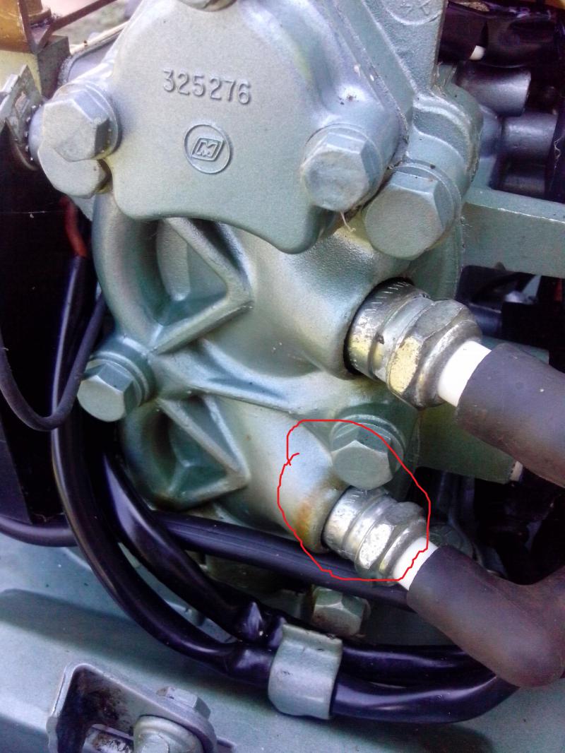

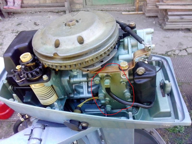

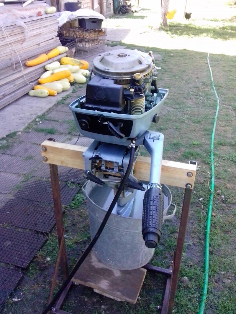

2. Заметил, что очень сильно греется нога и двигатель, хотя водичка идет хорошо! (но только иногда теплая). На фото я места сильного нагрева обвел красным. А было так: после 10-ти минут работы двигателя на холостых (с небольшим добавлением газа) я обратил внимание, что нога выше редуктора очень сильно нагрелась (руку можно продержать только пару секунд). Кроме того, двигатель тоже очень сильно нагрелся. Рассматривая дальше, я обратил внимание, что краска на нагретом месте двигатели иного цвета, нежели остальные части... Весь движок такого сине-серого цвета, а гарячее место с желто-зеленым оттенком, свечи тоже гарячие и возле нижней свечи краска так же изменилась.
Это так должно быть или что-то не работает? Наверное краска изменила цвет от постоянного перегрева? Я повторюсь, что вода из контрольки течет нормально, но не всегда теплая...
И еще фото:
10 097
1 476
По виду нулёвый мотор. Краска и должна немного измениться. Нога греется из за выхлопа, это нормально. На холостых он и будет греться, малый забор воды для охлаждения. На ходу и на выс. оборотах остынет. Для полной уверенности надо сделать ревизию:
1.Вскрыть помпу, проверить крыльчатку. Вероятно качает остатками, или потрескалась от времени и т.д. .
2. Снять крышку термостата, проверить. Есть вероятность что заклинил термостат.
Состояние просто супер.

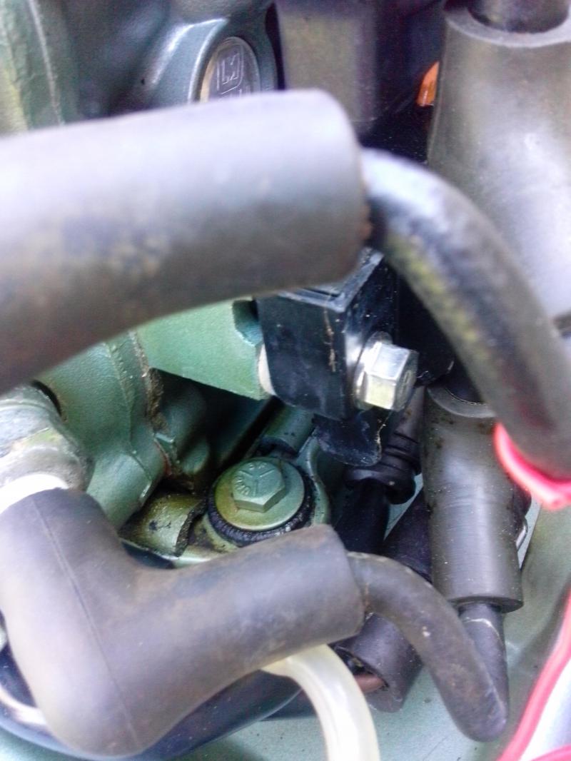

Мотор и вправду выглядит хорошо, на ноге на всех подвижных соединениях много масла...

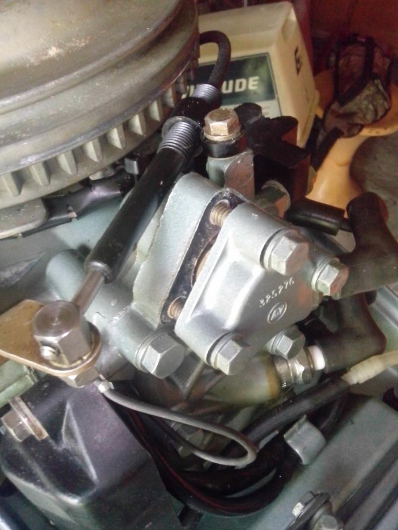

Тыкните мне, пожалуйста, где этот термостат находится))) а то я чайник в этом деле...
По помпе не знаю стоит ли смотреть, наверное зимою буду делать ревизию...
Скобарь
12.01.2010
780
135
Печоры-Псковские
,Янтарь2,нордик 360,
всяк разно.
Термостат над свечами зажигания, крыжечка на трёх болтиках там он и стоит.
И моторчик очень желательно поглубже в водичку окунать при запусках :yes: , а то помпа работает явно на пределе возможности :( , и вполне может статься, что поэтому не хватает охлаждения :pardon:

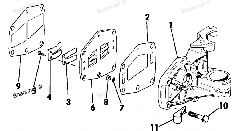

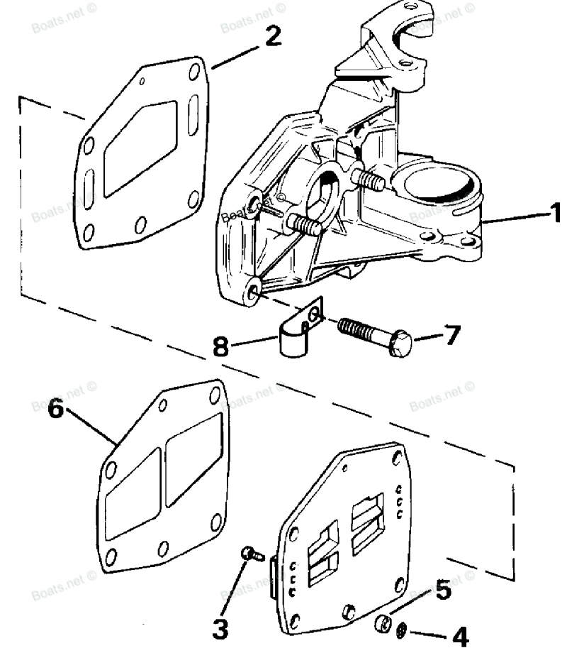

5. Где-то читал, что в этом моторе и 8-ке карбюраторы одинаковые, а разница только в ограничительной пластине между карбюратором и впускным коллектором, тоесть если эту пластину убрать, то выйдет 8-ка?

4. На моем пластины не стояло. Тема до сих пор не раскрыта, надо сравнивать 6 и 8 по каталожным номерам на боат нет.
8 сильные моторы редко у нас проскакивают, ни кто пока не вскрывал для сравнения, если разница в карбе или в клапанах с пластиной, я бы с превеликим удовольствием поменял. Пластину можно и самому сделать в принципе.

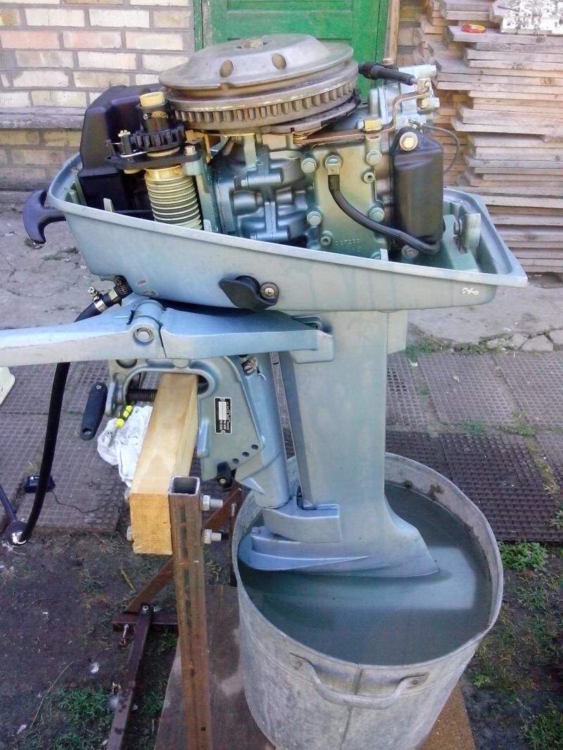

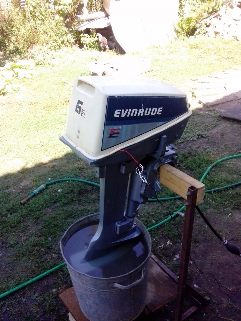

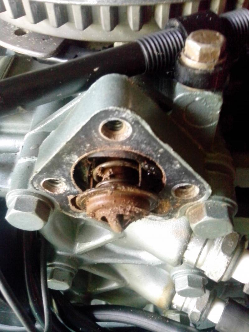

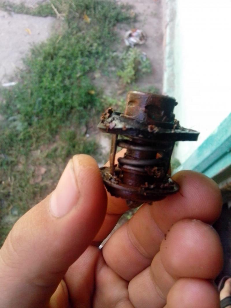

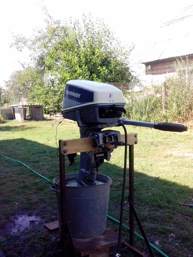

После очередной вылазки на рыбалку решил я все-таки посмотреть термостат, уж больно моторчик греется. Разобрал, а там просто пипец, куча ржавчины, мусора...
В общем, почистил все от ржавчины и поставил на место. На воде проверить возможности не было, так что пришлось в бочке. Проверял только на холостых. После 5 минут работы водичка начала идти теплая, постепенно еще больше нагреваясь, мотор тоже греется, руку держать нельзя, особенно около нижней свечи...Вот так-то... Кто-нибудь из знающих может подсказать вообще как работает термостат на моторах и до каких температур может греться мотор?

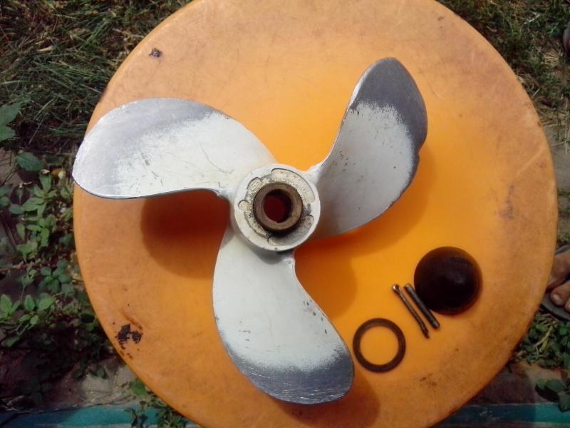

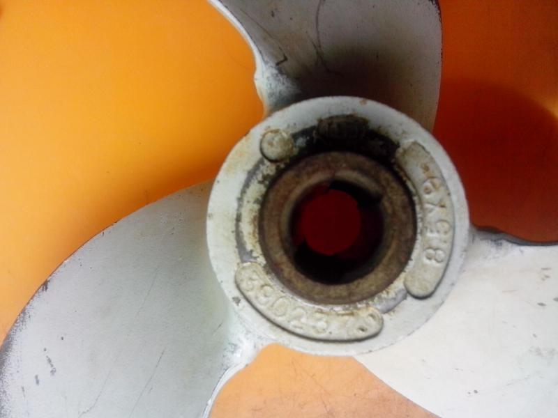

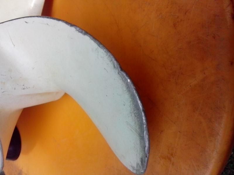

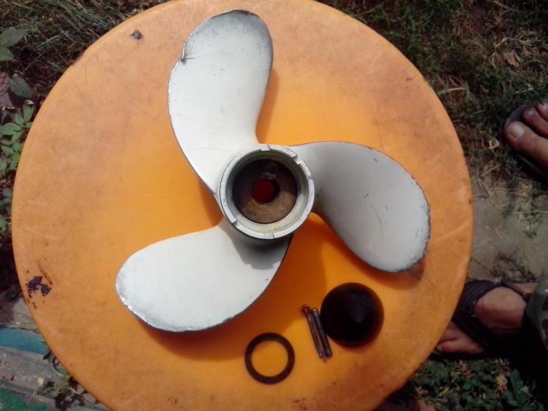

Снял винт посмотреть размер, 8,5х9, стоит его менять на какой-то другой размер для увеличения мощности/скорости или других параметров, или может оставить? Состояние винта убитое лопасти тупые и местами покоцаные...
10 097
1 476
Термостат в топку , резиновое колечко с него оставить для нового. Винт нормальный, однако желательно иметь запасной. :)
ovchinnikov 1966 сказал(а):
Термостат в топку ...
Может для начала термостат "откипятить" в Спрайте и посмотреть на его работу ;)
10 097
1 476
Дим, с моим так же было. С виду нормалый, а не работал ( кипятил с лимоном - проверял). Там еще шайбочка хлипкая -тонкая, сгнивает на сквозь.
Судя по каталожным номерам разница во впускном коллекторе, карб и все остальное одинаковое...
