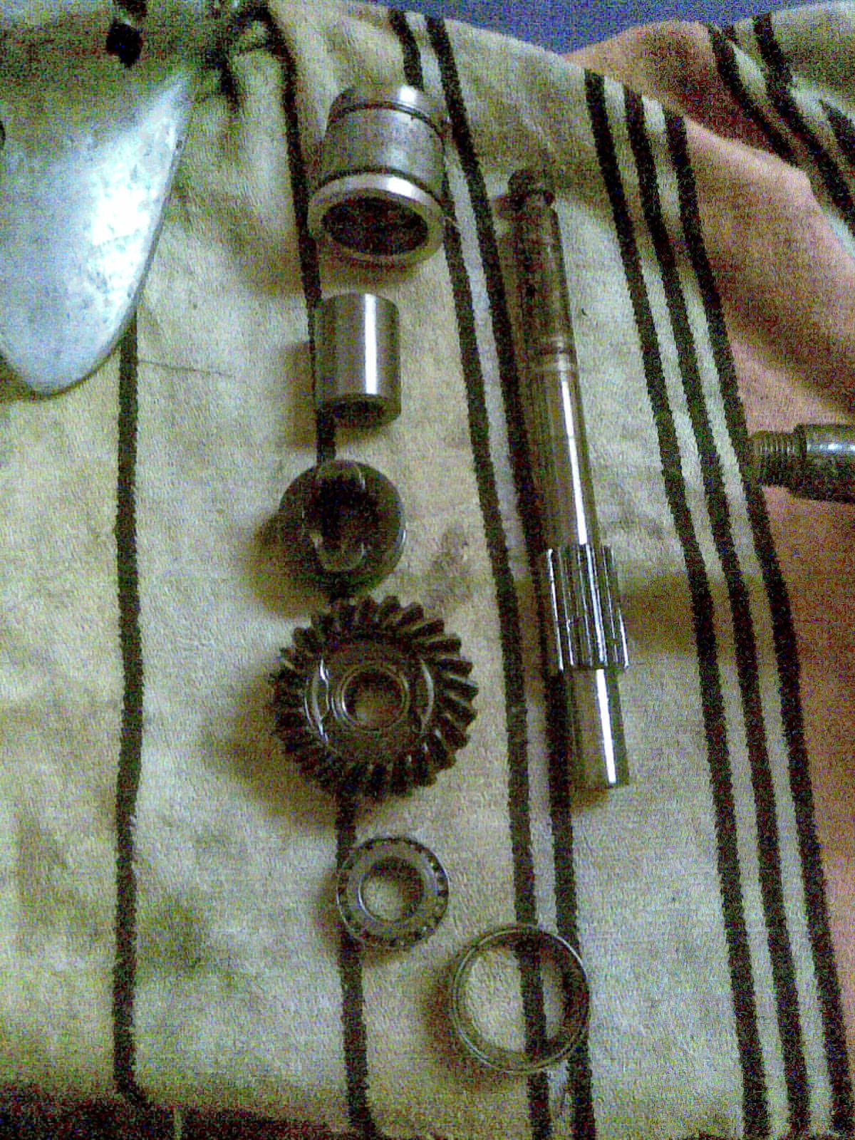

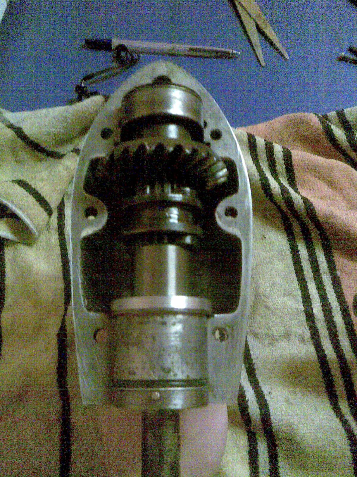

Подскажите, если убрать заднею передачу и поставить втулку?
Какие могут быть последствия ?
ВОТ МОЙ РЕДУКТОР
не будет задней передачи, а будет втулка

Да уж, пожалуй и добавить-то нечего, разве что спросить: на кой оно надо?

а смысл? ничего полезного не получишь

нарушится зазор в зацеплении вала-шестерни и шестерни переднего хода с последующим разрушением обеих

ШЕСТЕРЁНКА СТОИТ ЗАДНЕГО ХОДА , СТОИТ ПОДШИПНИК КОНУСНЫЙ УПОРНЫЙ 203

Позвольте не согласиться: если шестерня переднего отрегулирована по зацеплению при установке, то ей ничего не грозит. А втулка действительно необходима для ограничения осевого перемещения гребного вала.

Шестерня з.х. лишь паразиткой вертится в противоположном направлении, не неся ни какой нагрузки.

шестерня заднего хода(если правильно выставлен зазор) совместно с шестерн. переднего хода центрирует шестерню вертикального вала ,препятствует появлению боковой нагрузки на подшипник вала-шестерни,как следствие-его износу, увеличению зазора и износу шест.переднего хода(читайте "вихрь на селе")
