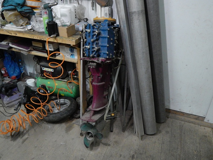

Я свой брал в Москве, за 40тыр в представительстве МОТОР-СИЧ.Очень доволен был мотором.Все иномарки 40сил с места делал.Сначала мучали лепестки-мотор бешеный,перекручивает,когда воздух глотанет,нужно отсечку оборотов делать.Потом пошли по Оке в поход,через 70км непрерывной работы приехал.Вскрыл-прогорел поршень,поршень заварил проточил,кольца ВАЗовские подогнал.Во время сборки надломил ухо головки,опять варить нужно.Так и лежит уже несколько лет.

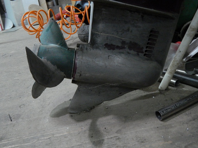

Еще добавлю недостаток.Подводная часть ноги была настолько безобразно обработана,что пришлось пару часов шлифмашиной ходить.Снял до 2-х мм,и глубокие ямы так и остались,на фото видно где заводская краска осталась.
