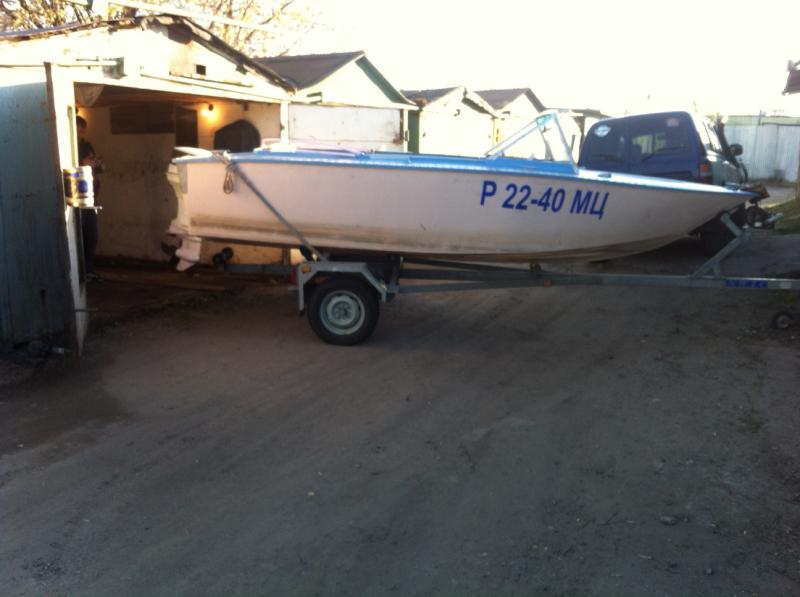

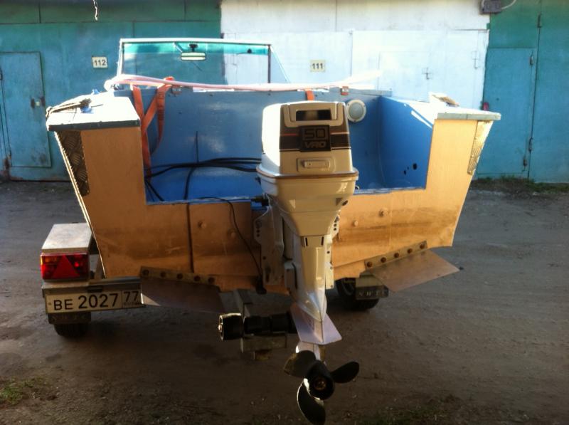

Доброго время. Помогите!!! не давно приобрел лодку самострой и мотор джонсон 50л.с при первом спуске на воду завелся сразу но максимальную скорость с двумя людьми развил всего 17км/ч тахометра нет на слух примерно 4000об/мин. винт стоит 11 3/4 х17. хотелось бы увеличить скорость хотя бы в два раза что посоветуете ? с чего начать?

Очень мало инфы и фото не информативны.Какое расстояние до акваплиты,вес лодки,размеры и тд,4000 оборотов и 17 км,странно,в воздухе винт висит что ли :jokingly:

Размер лодки 4.9 х1.8 вес примерно 250кг растояние до плиты 3см. Мотор опущен хорошо, пробовал поднимать на все положения скорость падала до 10км/ч сейчас стоит на самой нижней точки.

Моё ИМХО что этот Н17" винт на данном комплекте нафиг ненужен, ибо тяжел нереально(Н17" пошел бы на 70л.с.).
Для справки: около меня в данный момент лежит оригинальный винт Н14" от Ямахи40 с проветнутым демпфером только лишь по причине перегруза(в лодке было 8 человек), так что негодный демпфер на имеющемся винте - самый реальный вариант.
Самое простое поставить заведомо нормальный винт и всё станет понятно :yes:
