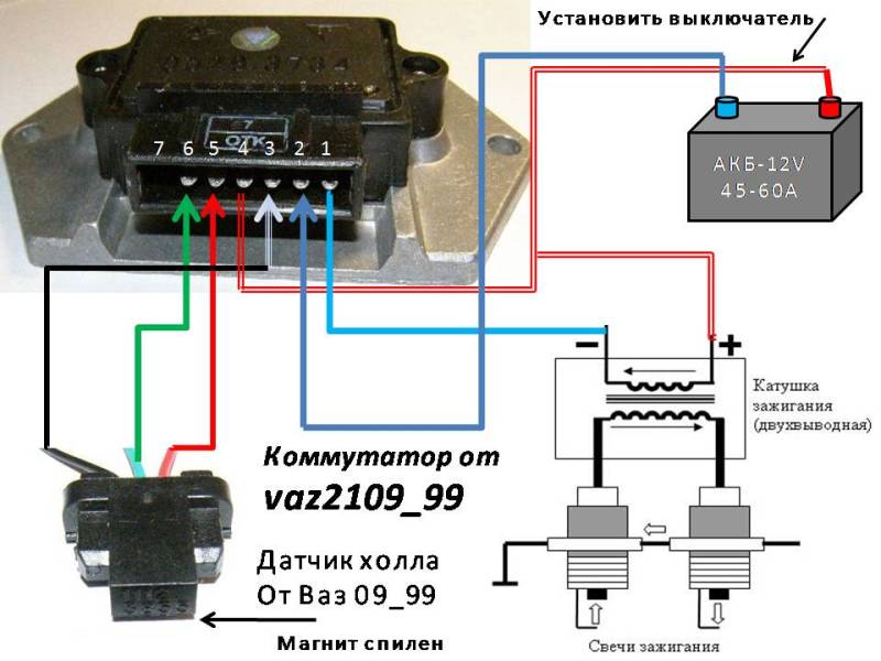

BeeR
09.07.2014
66
Ижевск
Прогресс-2
Ямаха 30., HANGKAI 4 л.с.
вот такая у мня схема стоит
победа
04.03.2011
1 539
Мercury-50 ELPTО
На полном ходу глохнет? Смотри поплавок в карбе, потом бензонасос, потом грушу и сам бак с крышкой! Если остывает и заводится сразу, зажигалка ни причём..., ну можно ещё проверить все эл.соединения на скорости может не контачить!

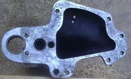

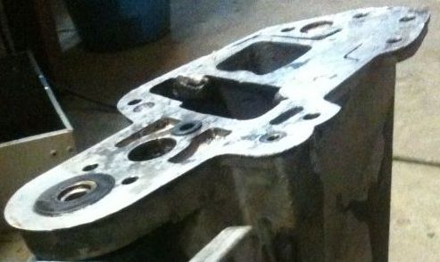

а прокладка между поршневой и (где коленвал стоит) незнаю как называется может влиять где то читал что что то пропускать может :unknown:
vovan944
16.05.2013
1 753
71
Астраханская обл. Астрахань
Казанка-М, Казанка-5
А коммутатор перегреваться не может? и переставать давать искру!?
BeeR
09.07.2014
66
Ижевск
Прогресс-2
вот сеня поменял завтро испытаю тоже про это подумал(ну серано прокладку хочу поменять как то она неважно выглядит
