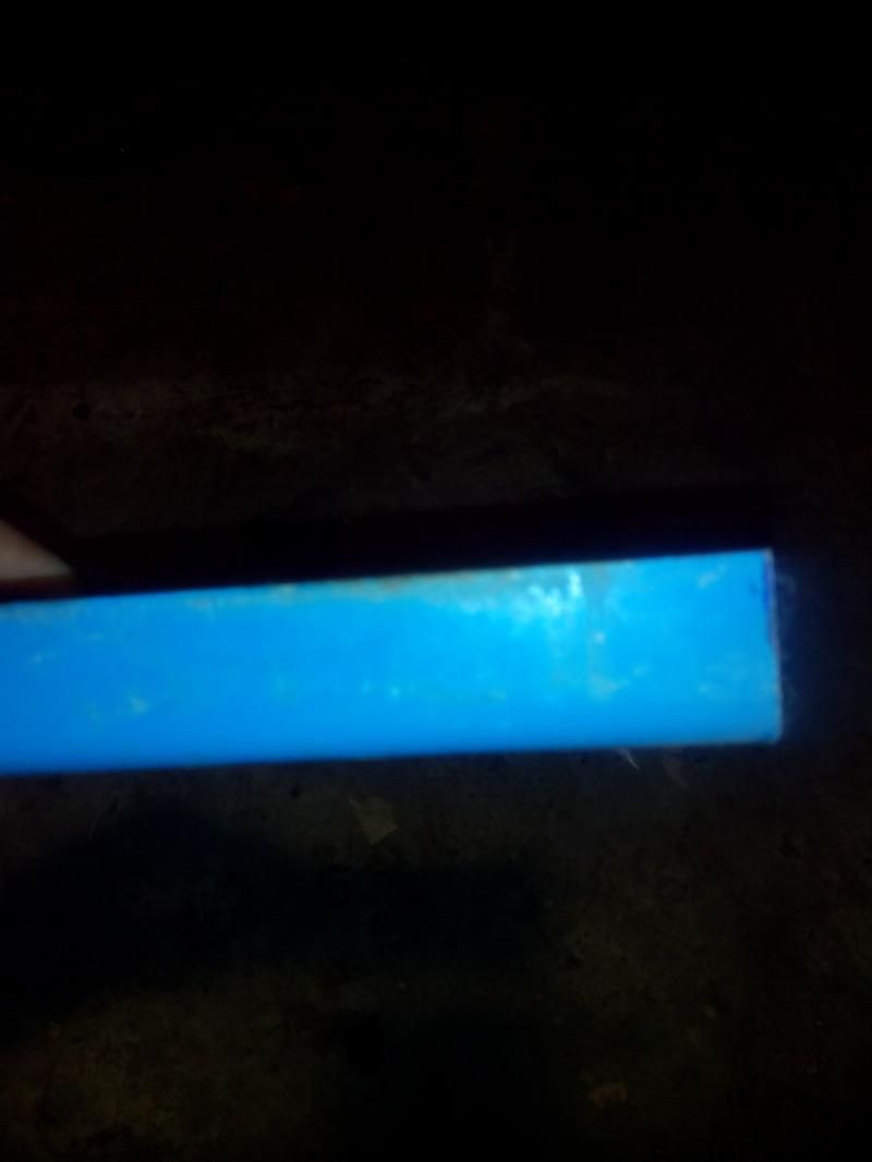

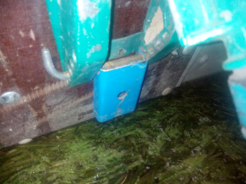

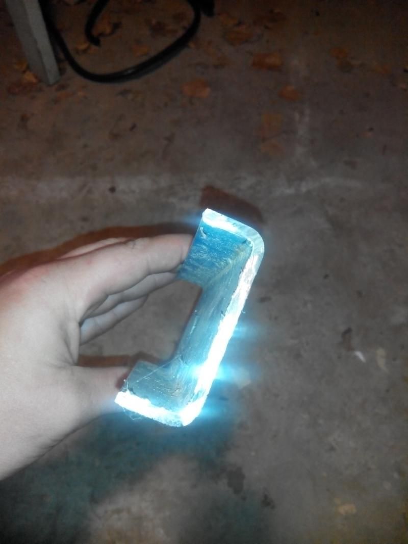

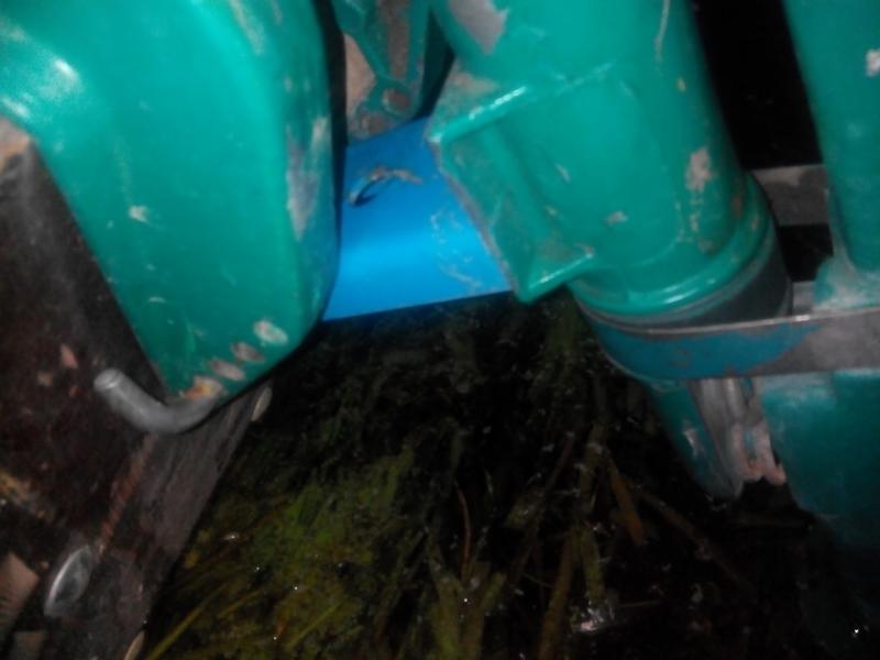

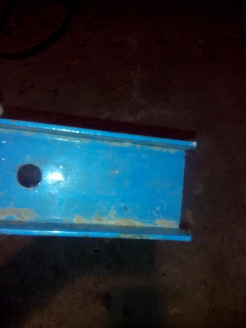

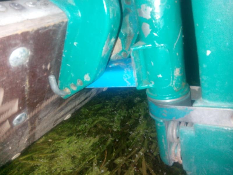

Всем привет! Вот какой упор сделал я на свой мотор. использовал железку которую нашел дома, посмотрел в интернете длину вазовской колодки, обрезал как нужно потом просверлил отверстие сверлом диаметром как штырь и поставил.
При движении она не звенит т.к. мотор при движении упирается в неё, угол наклона тоже не изменяется практически. сделал за 5 минут 3 минуты из которых искал железяку.
Вот что получилось!
