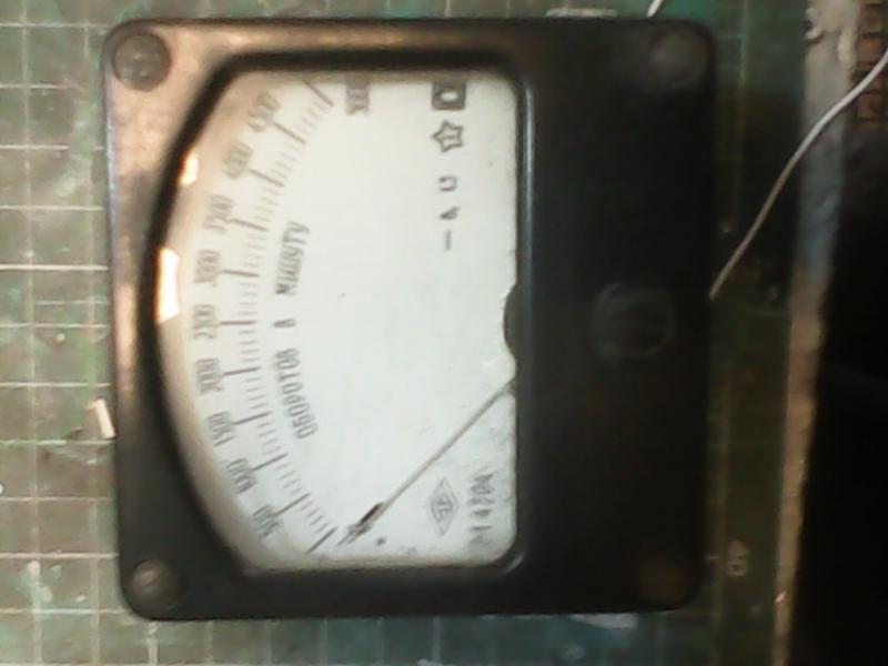

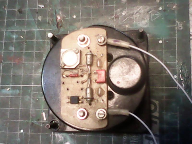

Есть вот такой прибор, плата явно самопальная. Элементы с воен.приёмкой, провод МГТФ, явно собрано умельцем с "ящика". Есть желание сделать сие "переносным" для померить на разных моторах.

:unknown: кроме как один провод на массу а второй на провод который приходит на катуху свечную ничего на ум не приходит.да и тах скорей всего мерял оборотыэлектродвигателя например в станке каком нибудь

Alex, или действительно сразу на мотор пробуй или переноси плату на бумагу, знатоки посмотрят. Зачем там мостик и два стабилитрона? Может это просто переделано в приборчик для контроля питания с генератора, в те года простую голову сложно было найти :unknown:

подключается к катушке освещения, до выпрямителя
:yes: ... изготавливается в свободное время на оборонном заводе из списанных деталек и пользуется с МИЛЛИАМПЕРМЕТРовой "головкой" градуированной с помощью частотного генератора... ваял такую штуку в далеких 80х, провалялась дома и выкинул, так к Вихрю и не приладил - а всё лееень! :D
