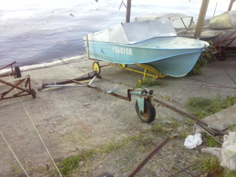

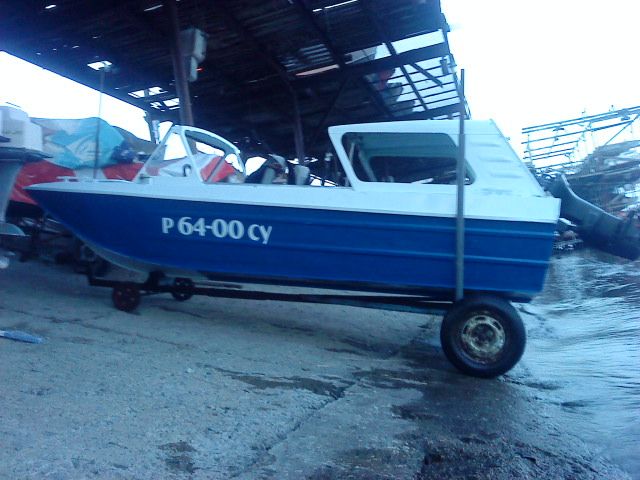

кстати, вот этот "драгстер"
Ну и до кучи свой кину, после замены "кетайского" говнища на советский вертолётный кошерный дутик по песку стало нормально кататься:

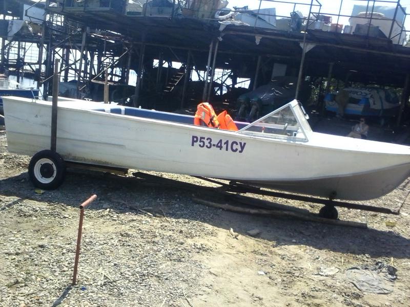

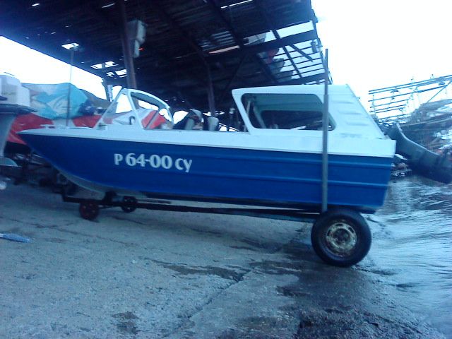

Нормальный прицепчик! Андрей,оценил полезность рогов сзади? А вперед что не поставил? В любую погоду на раз два загоняешь.Я вперед еще ловушку поставил с усами сантиметров по 30,сходу влетел и как дома!

У нас на базе затишка, спереди смысла нет рога ставить.

А я и спереди поставил,на моем корыте никак иначе!

Конечно,заходит как в домик, на маленькой лодке еще можешь как то руками направить,а у меня только голову высунуть. На море на гидроцикле в волу с ходу залетал, а без них в волну хрен загонишь один. И не надо выравнивать,пять человек на загрузку, так как при ветре лодку в сторону сдувает с прицепа.

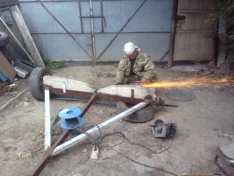

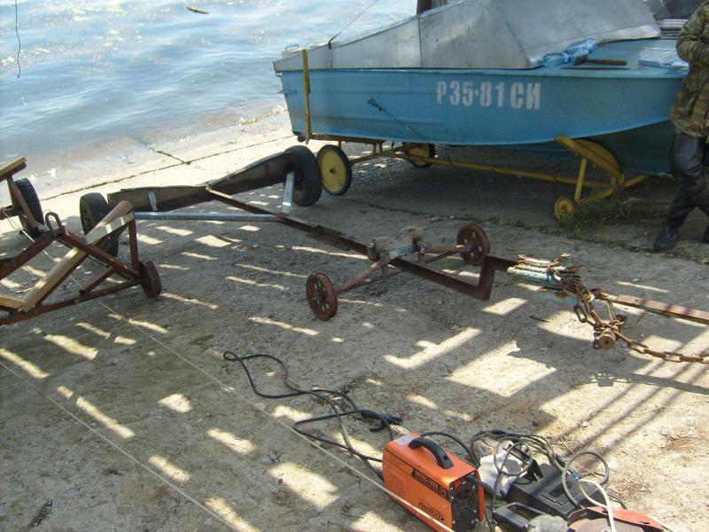

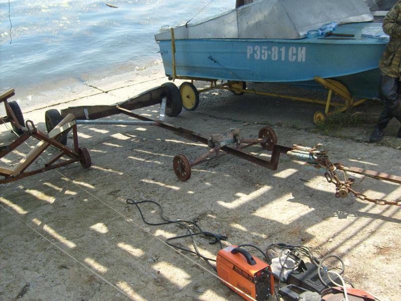

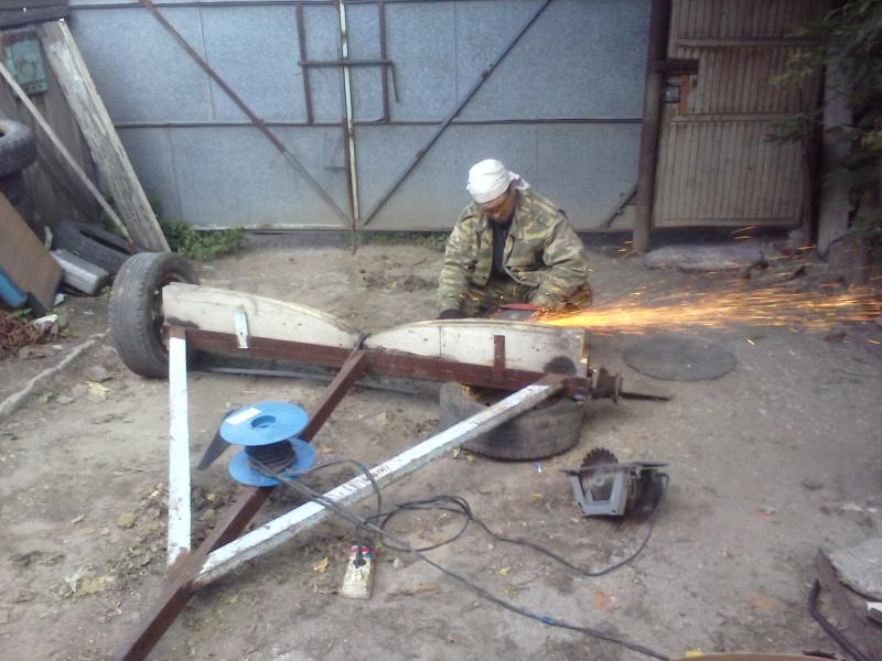

Вот эпопея с моей телегой:
С начала случИлось ТАК :
Выяснилось, что на этом одиноком колесе никакая лодка не устоИт, швеллер просто складывается вместе с ним на 90 град.! :shock: ...
На следующий день сгоняли на барахолку, купили пару цельностальных колес, 4 шайбы и лом вместо оси, и вот результат:
ужЕ похоже на телегу :D ...
з.ы. Андрей вАрит всё лучше и лучше :yes:
Ну, и через неделю, по настоятельной просьбе нач базы пришлось переварИть её на 30см. поУже(в нашем с Андреем варианте она ещё и приоднялась на 4см. :good: ):
сорри за качество снимков ибо ушатались в хлам, но за то последние сварные швы у Андрюхи получались уже почти профессионально :snimau shlyapu:

А маленькие передние колеса из за уклона на причале? Дим.а передний упор не будешь делать? Удобно ведь? С ходу уперся в него и все.тащи.
А так хорошо получилось!
Да Леш, именно из-за уклона :yes: ... Передний упор пока просто некогда делать, но в планах как я ужЕ писАл - есть :)
