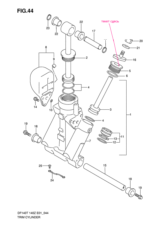

Добрый день. Эмульсия в поршне трима ,между головкой цилиндра трима.Что нужно менять сальник или всю головку цилиндра трима.И второй вопрос возможно поменять головку цилиндра трима не снимая весь узел с двигателя.

размеры движка не для носки в мастерскую.лишних затрат много отбуксировать лодку в мастерскую.там её разберут закажут запчасти..а сезон маленький .Я конечно ездить могу до осени но вероятность что крякнет весь агрегат есть.а стоит он около 4000 долларов. Судя по картинке там можно заменить головку цилиндра трима не меняя поршень.Просто по запчастям не видно ни каких сальников.

Износ, утечка манжеты №4, в гайке №5 обязана стоять манжета.
Если эмульсия, то разбирать весь узел, точно надо.
Эмульсия это уже следствие и по месту просочения её, изношенный сальник не определить.

Движку не обязательно везти, можно снять трим, весь узел, а катать и без него
можно, только голову приложить, как и куда поставить болты крепления трима.
