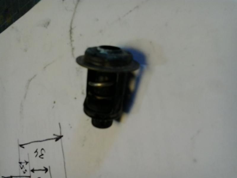

Ребяты у кого есть фото нутрощей термостата Прибоя? Башку Прибоя заимел. Компрессия 7 очков. Шат колена убрал. Иглы новые. Разобрал термостат, а там пусто. Тупо прокладка резиновая под крышкой и все. :unknown:

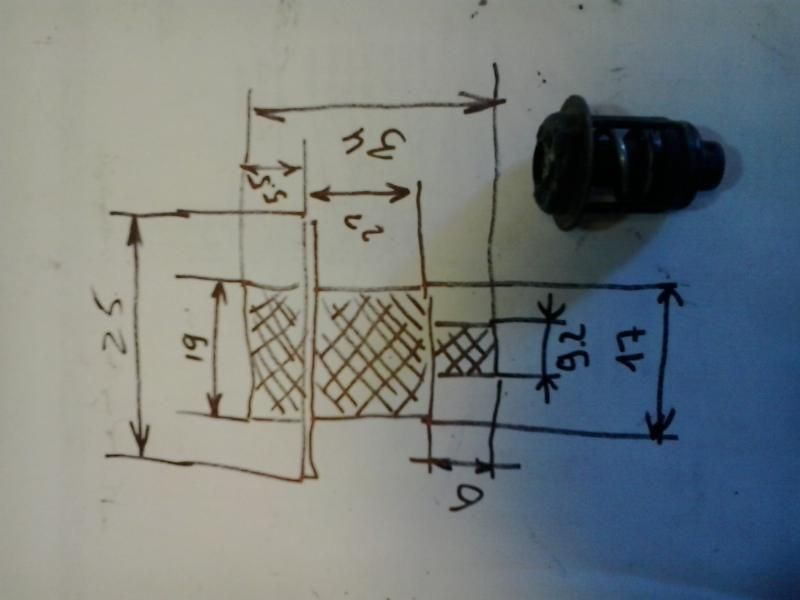

Завтра сфотаю от Джона 6, и размер сниму :)

Re: термостат прибоя.
Не, он маленький по размеру.

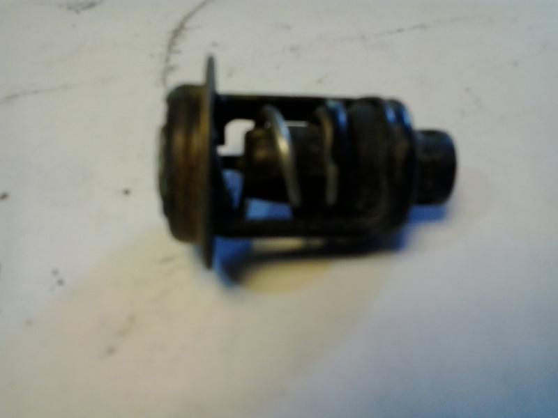

Николай лови,это с Джонсон 6, 7, 7.5....... Нет резинового колечка на фото, в комплекте не идёт :unknown:
По картинки похож на тот, что на мосю ставил. У меня правда с мерка. Длина 36мм и диаметр посадочной плоскости 25.2мм.

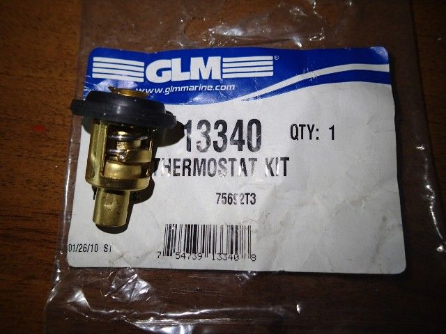

Во блин, единственный совкомотор с термостатом и то очень большая редкость, видимо самые последние.
Вот такие ставил себе на Вихрь и Ветерок. Размеры почти такие же как и Alex указал.
А вот покупал здесь ,есть и такие как на фото у Alex'а. Може и на Прибой подойдёт что.
Костя спасибо за инфу. :good: на будущуее учту.термостат Алекс уже подогнал :drugi:
