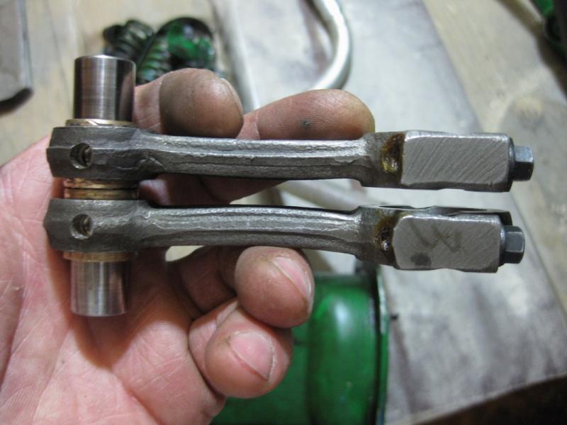

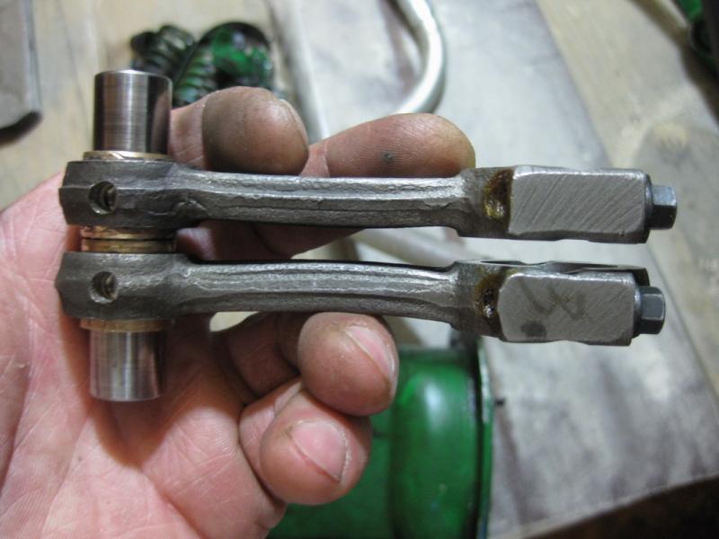

Всем привет. Разобрал сегодня свой В12. Что меня удивило в коленвале, это кривые шатуны. Это так и должно быть, или мне их на наковальне кувалдой править? На счёт наковальни шутка конечно, но сам вопрос актуален :)
Хотя учитывая что изогнуты они как ноги у младенца в разные стороны, полагаю так должно быть.
Ну и ещё, сам коленвал и шатуны с нижними подшипниками вполне живые, во всяком случае кроме кривизны шатунов меня ничего не напрягло. Продольных люфтов нет, подшипники живые, сальники видимо тоже, двигатель не разбирался.

У меня сейчас лежит разобранный 12 й, там тоже один шатун кривой. Это такое литье, отверстия соосны. Но когда увидел, то был шокирован :)

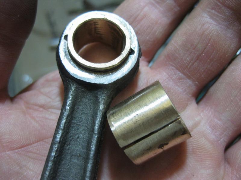

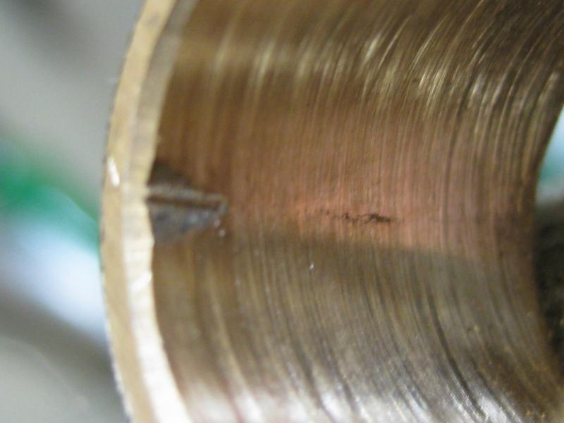

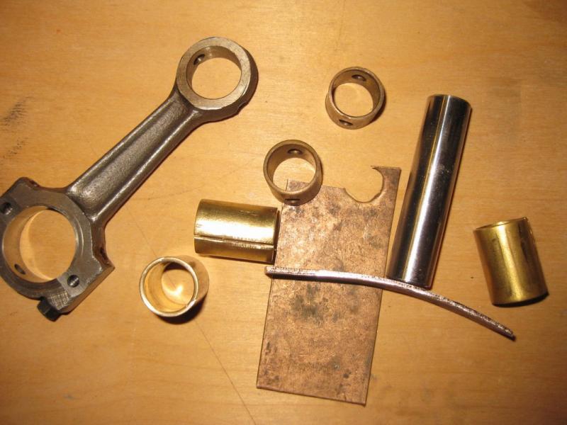

Накупил сегодня втулок на В12 от ИЖ Планеты, там палец 15мм. На 13 втулок не нашёл, купил на В8 от Юпитера, буду подрезать, прокатвать и пробовать пресовать. Всё по 60р.
В общем не вышло у меня ничего. Втулки оказались малы по внешнему диаметру. Один палец на В12 ровно 15мм, второй 14,95мм. Планетовский 14,90мм. Подозреваю что втулки от ветерка если заказать, то будет тоже самое. Дело в том, что на заводских втулках выработка только с одной стороны, а на половине втулки даже видна заводская проточка внутри. Это наводит на мысль что они сразу на заводе проточены с диким прослаблением.

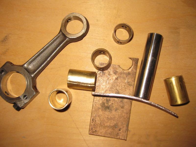

Видимо придётся самому гнуть втулки из листовой латуни. Возьму пожалуй латунь от какого нибудь рулевого шкворня, отрежу полоску, намотаю на палец ИЖовский и запресую. Затем разверну развёрткой до максимальных 14.5мм а уж дальше подумаю как :?

Да видишь дело в чём, втулки что я купил разрезные, думаю их не развальцуешь в шатуне. С чистой латунью конечно не получится, она хрупкая. Есть у меня втулка от шкворня ГАЗ 53, вот из неё и сделаю.
Отрежу полоску, скручу, подгоню по размеру и запресую, а там уже дело техники. Всё окейно будет :good:

Юра, разрезные, конечно, не камильфо. Но как говорится: за неимением горничной... Когда начнешь пальцем дорновать втулку, металл должен затянуть и появившуюся щель. Не думаю, что ты из латуни сделаешь лучше. Попробуй.

Да я не знаю что там за сплав, бронза или латунь с чем то. Но из этого сплава все втулки делают. Так что по составу он подойдёт. Я окромя разрезных других и не видел. Ещё на Юпитер когда пресовал, тоже были разрезные. Запресовывались они нормально, единственное нужно пресовать стыком вбок, потому как на это место нагрузок не будет. Стык постараюсь сделать не так как на тех что купил - зубилом, а именно плотно и паралельно подогнать. Что бы комар носа как говорится :) Материал довольно податливый, должно получиться.

Я думал про медь, но найти медь такой толщины сложнее. Сделаю из того что есть. Сейчас чайка откушаю и примусь пожалуй.

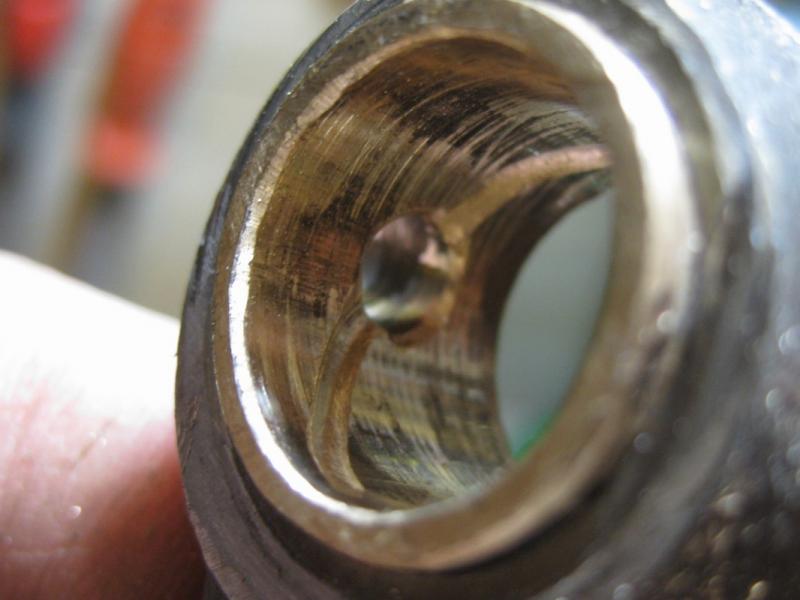

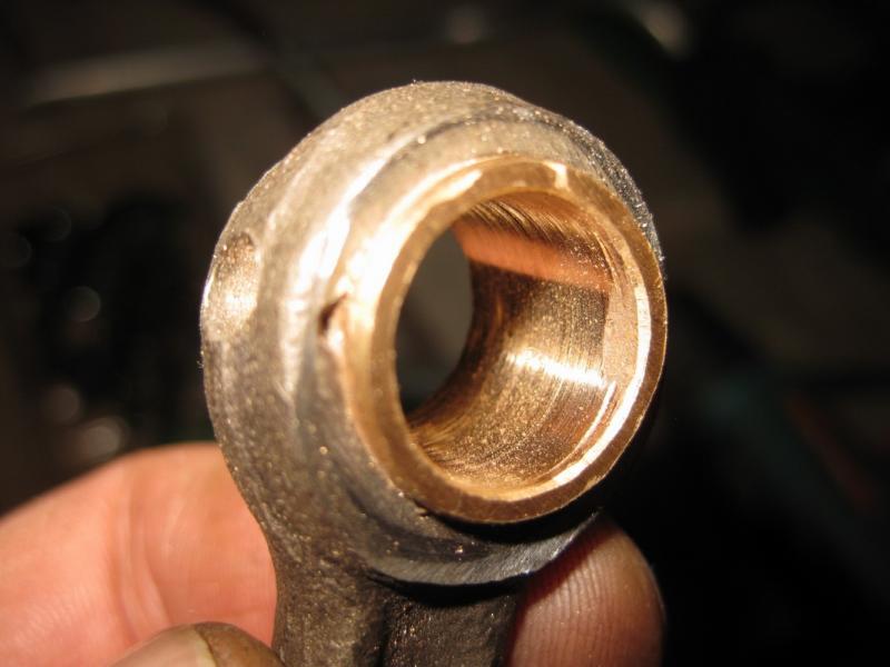

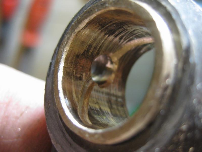

ПыСы: ну вот, на одном шатуне, нижнего цилиндра, оказалось что отверстие верхней головки имеет эллипс. То есть лювт вверх вниз меньше чем в бока. Как ни странно, было куплено 3 втулки на всякий случай, одна цельная :) вбил в неё палец ИЖовский и вставил в шатун. Вот так вот я и обнаружил дефект в одной головке. Так что как не крути, придётся выходить из положения за счёт самодельной втулки с более толстыми стенками.
ПыСы2: - уря!!! :yahoo: втулочки получились супер пуперские :good:
На одной головке элипс выправил. Пальчики правда плотненько ходят, вот бы пальчик чуть больше 15мм найти. Но ничего, один толще, один тоньше, в поршнях по разному сидят. Если что местами в поршнях их поменяю. Ещё отверстия просверлить во втулках, и хочу диагональную канавку сделать дремелем для лучшей смазки. И будет просто офигенно. Моя довольна, фоты закину как нить.
Пришёл к выводу что надо покупать 2 новых пальца, и искать что бы они были оба ровно15мм. такой палец плотно сядет только в нагретый поршень. Поеду с микрометром, может разрешат мне померить. Спросить может ремонтные какие, или краской меченые. И забыл я мазуту купить для поршней.
Сейчас сделал, ИЖовский палец 14.90 по втулкам ходит с усилием нажатия пальца. Но он в поршнях слабовато сидит млин :?

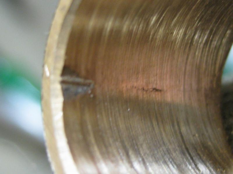

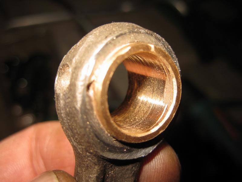

Запресовал втулки и в В8. И пришёл к выводу, что самодельные втулки запресованые на горячий шатун, а затем развёрнутые регулируемой развёрткой намного лучше. Во первых сохраняется полная геометрия и паралельность между шатунами. Во вторых пятно контакта почти 100%.
На 8мой запресовал втулки тонкостенные от Планеты. И получилось, что палец чуть ли не проваливается. Пришлось опресовать прямо на пальце двумя торцовыми головками на 13. Втулку конечно раздавило и обжало, зажало и палец, но всё равно не то. Пятно контакта только местами. Одну втулку при запресовке пальца подрезало немного вбок.
И материал какой то попался жёлтый, и мягкий как пластилин. Сплав видимо не тот. Обычно немного с красноватым оттенком.
Теперь получилось так, что один поршень будет немного повёрнут на десятую градуса. Ну и нижние головки не сходятся по высоте на сотку наверное.
Оставлю так. Если буду ставить восьмой мотор, забрякают, поменяю втулки заново. Но думаю устану ждать когда там что то забрякает :)

Если есть развёртка от 12 и до 13.5мм, то лучше купи большую втулку в каком нибудь грузовом магазине. Там потолще стенка будет. Только её нужно будет выпрямить, затем отмерять полоску на 2мм шире штатной втулки, и затем обмотать палец при помощи тисков. Лишака отрезать. Ну а потом уже подгонять по месту преднатяг, по немногу пропиливая стык в тисках ножовочным полотном.
Либо купить втулки от Планеты, потому как Юпитерошные тонкие.
Планетовскую обрезать, тоже с запасом в 2мм, затем обжать по пальцу, лишка так же отрезать, но нужно очень точно, что бы стыки совпали. Запресовывается она хорошо, но палец в ней можно сразу забивать, потом обжимать на головке вместе с пальцем. Я брал 2 торцевые головки, желательно ровные и импортные, у меня набор "Джонесвай". Одна головка обычная, вторая удлиннённая. Опресовывается отлично. Но 100% площади контакта пальца и втулки внутри всё равно не добиться.
