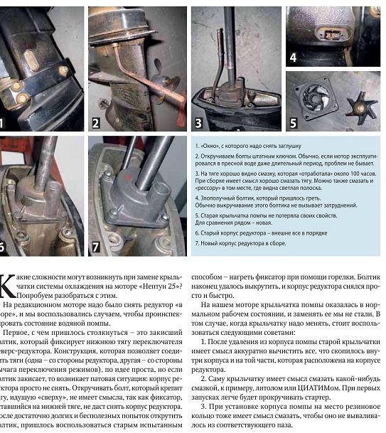

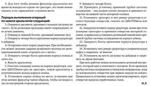

А вот с картинками, КиЯ № 222, стр. 100.

За картинки огромное спасибо,завтра пойду вскрывать.
