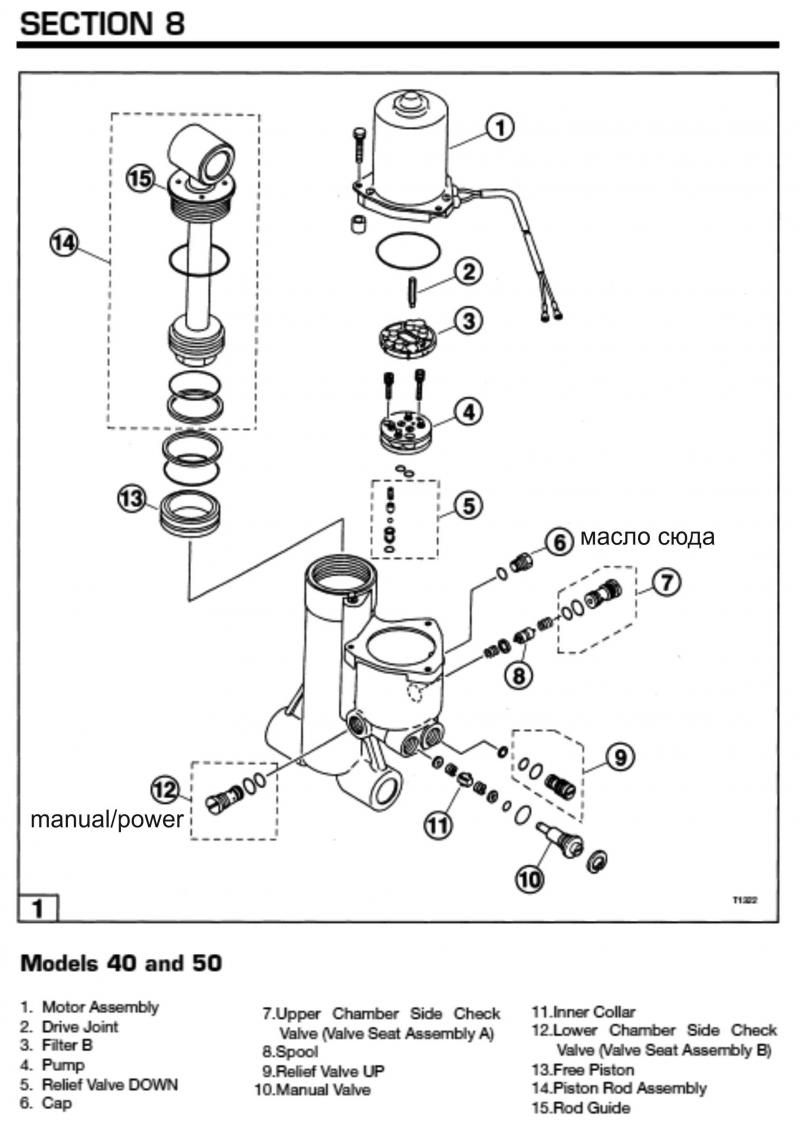

Не поднимается до конца мотор. Есть подозрение, что не хватает масла. Не могу найти куда доливать масло. Подскажите пожалуйста, где сам гидроцилиндр находится

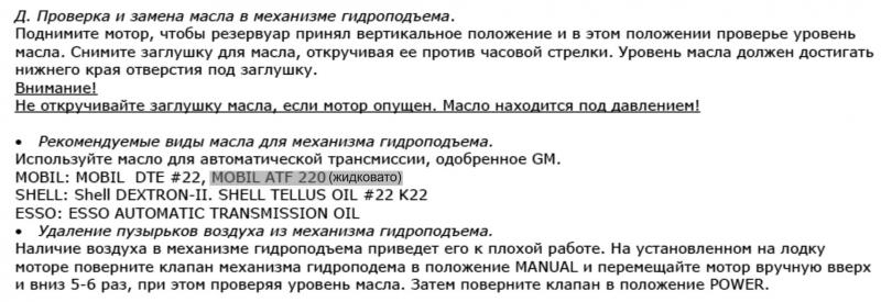

Летом пытался сам реанимировать подьемник. По мануалу алгоритм вполне понятен. Около винта подписи есть manual/power. Отворачиваем винт 6 и большим медшприцем заканчивал до упора mobil atf 220. Масло красного цвета и жидковатое. Винт 6 заворачивается и в ручную за ногу мотор вверх вниз. Короче проделав эти процедуры несколько раз результата не добился. Толи руки толи голова. После чего был призван знакомый мастер. Что он делал я сам не видел так как дальше отец эти занимался и в другой день. Говорит что поменял сальник забил свежее масло прокачал и подьемник ожил.
Общем попробуйте сами должно получится
А вообще на этих моторах проблема с подьемником распространена
Процедуры замены у разных людей хватает на 2-3 сезона потом по новой
