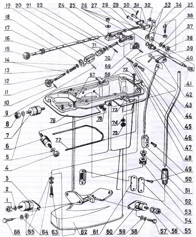

Уууу! Один ... разбирать! Хомут тяги на оси под головой прослаб и болтается. Задняя не включается, нейтраль почти на задней. Фигня конечно, но лишний люфт убрать надо.
Что там открутить надо? Всё что сзади снял, а впереди? Или только крепёж резинок? Ну и тягу реверса скинуть, понятно.
Снял поддон, заднюю часть, открутил болты к блоку, дальше что крутить?

26-ю гаечку ослабляешь которая на 28 штоке, а потом регулируешь.

Не хватает регулировки. Деталь 42 болтается сильно на валу. Её надо поджимать. А это через скидывание ноги.

Сделали ключик для детали 35, разбирать не надо для подтяжки.
Вот ещё вопрос, тягу реверса что в редуктор идёт надо до конца вкручивать? Просто если чуть выкрутить- будет хватать для включения ЗХ. Не помню в какой момент перестал задний включаться и после чего. Может правда 42-й хомут прослаб со временем. Может тягу после замены крыльчатки закрутил до конца. Может всё вместе.
