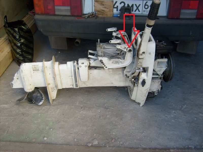

Рассказываю: если подвеска такая
Наконечник троса в отверстие, показанное стрелкой, гайку троса накручиваешь на трубу, цепляешь кочергу к тросу и мотору.
