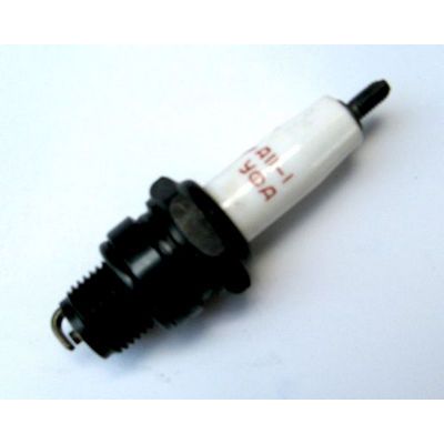

Не знай я покупаю наши А11-1 в масле завернуты бумагой, сезон нормально отходили никаких проблем даже щас на них хожу...
Попробую поставить NGK B4H это аналог наших А11nik_roba сказал(а):Прошлый сезон отгонял на свечах СИ-12.
В этом году один цилиндр забарахлил.
Мотор работал на одном цилиндре, но потом подхватывал второй.
Я терпел до тех пор, пока один цилиндр вообще не сдох.
Заменил свечу и порядок.
В гараже рассмотрел "отказавшую " свечку. Между контактами-разрядниками оказалась
какая то окалинка. Получается, что замкнула. Почистил свечу, нормально работает.
А-11 хорошо работала в бочке, при покупке мотора. На лодке сдохла через 5 мин работы.
Свеча свече -рознь. То, что наши отечественные свечи маркировки "А" бяки, убедился не раз,
не только на ПЛМ, но и на авто. ( может и есть исключения, может мне просто не везет на "А")
