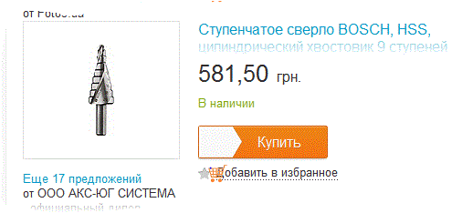

В тонком металле, равно как и в трубах, РОВНЫЕ отверстия большого диаметра,( в пределах 30 мм) в ныненшние времена принято ступенчатыми свёрлами. Где-то уже обсуждали...Сам давно работаю такими :good: :yes: По поиску тема пробивается... Тема - отдельная от темы про заточку :yes:
Для проф применения может быть и оправдано,но если нужно пару-тройку отверстий... ну не знаю,мож где они дешевле есть но не в наших краях.
