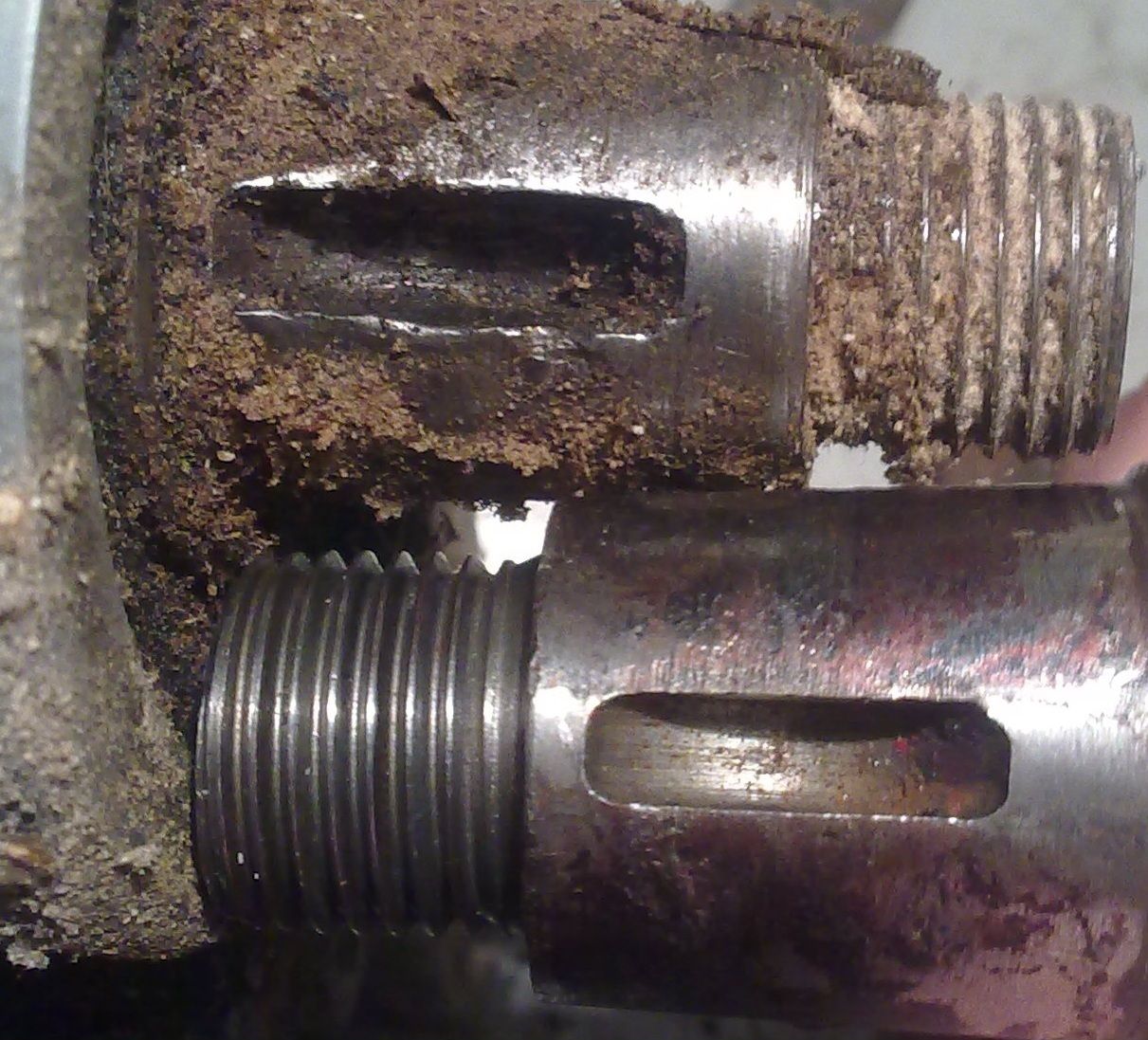

В моем случае при использовании МБ 2 или МБ 22 как вариант можно использовать сей калИнВал!*?!*) :roll:

Я за бутылку паленой водки (60 р.) выменял у одного алкаша деревенского...читай мою тему "Коленвал вихрь 30"))) :)
