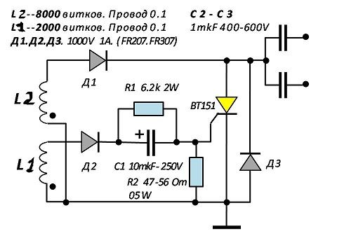

R ribac666 капитан 2-го ранга Регистрация 03.06.2010 Сообщения 1 209 Карма 74 Возраст 51 Город Россия Имя Владимир Лодка Колибри-240,Колибри КМ-330Д, Таврия Мотор Меркурий 6, ямаха 2, вихрь 30, ветерки 8-12, гибриды 2-6,5л.с 11.10.2010 #9 александер368 не парься с той трахомой сделай или батарейную сверх надежную или с этого форума и прибудет с тобой сила Вложения Схема ...jpg 25,5 КБ Просмотры: 1 496
