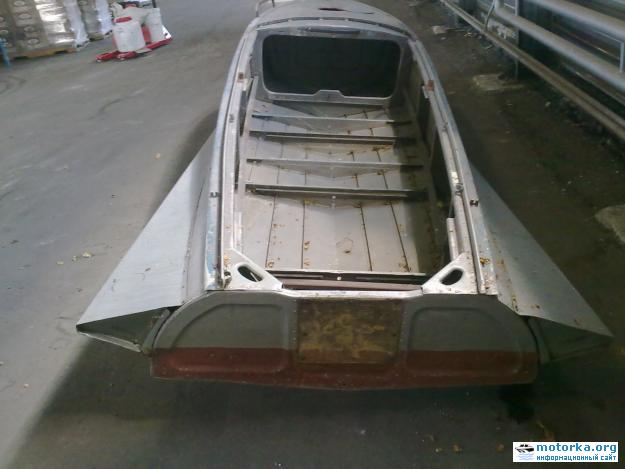

vovik703 сказал(а):
а сколько их Южанок?? и про какую идет речь в ветке?
южанка простая которая с булями (есть и без булей)
Вот она. что южанка, что казанка одинаковые лодки отличаются если не ошибаюсь днищем.

vovan944
16.05.2013
1 753
71
Астраханская обл. Астрахань
Казанка-М, Казанка-5
Re: оптимальная лодка под нептун23
vovik703 сказал(а):
понятно) такая у меня есть))) вроде казанка только))
Хорошая лодка 6 человек под Вихрём 25 на глис медленно, но вылазит на 300-м винте.
