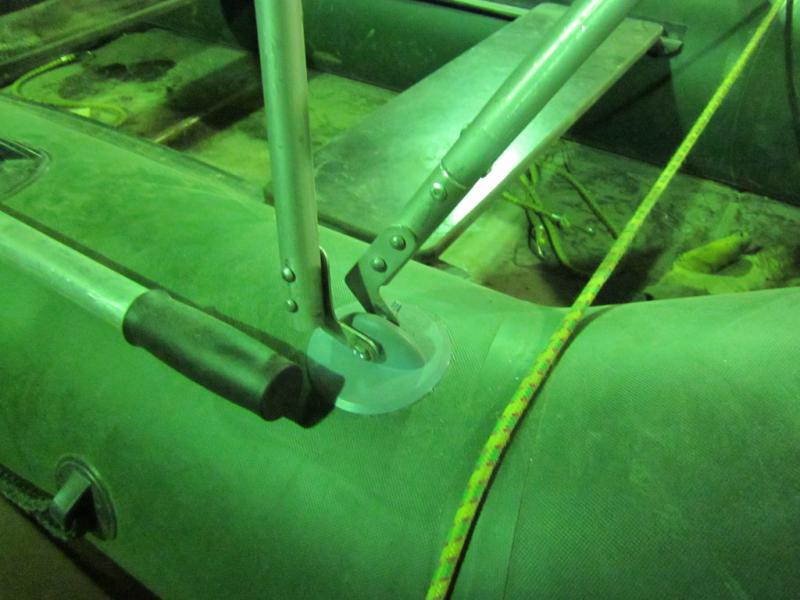

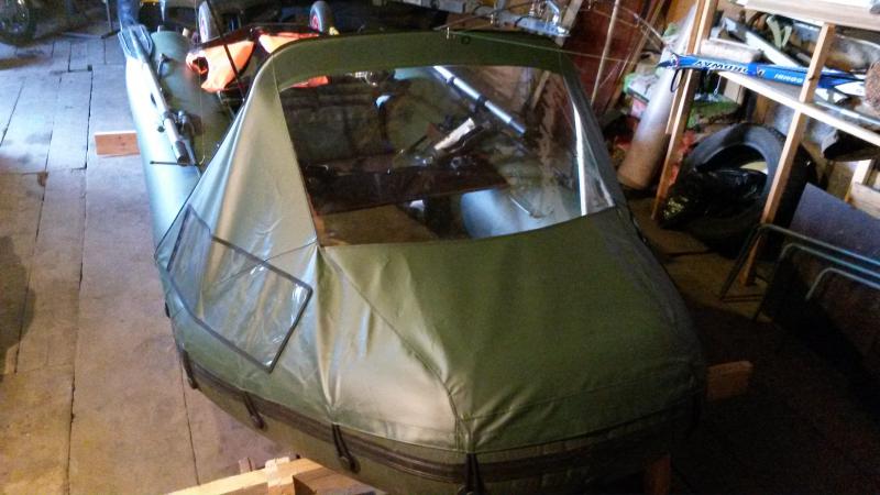

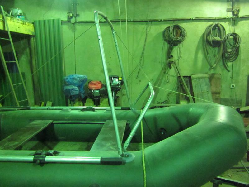

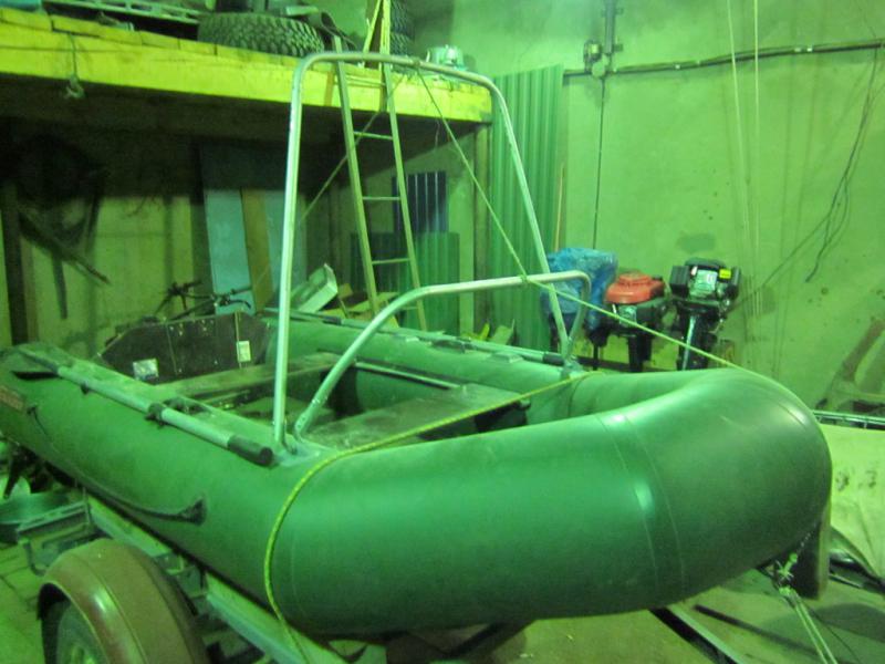

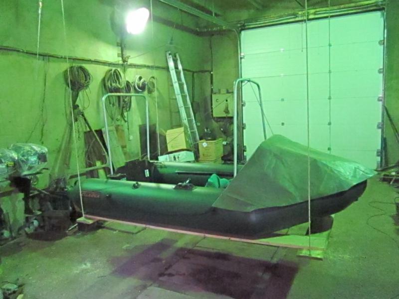

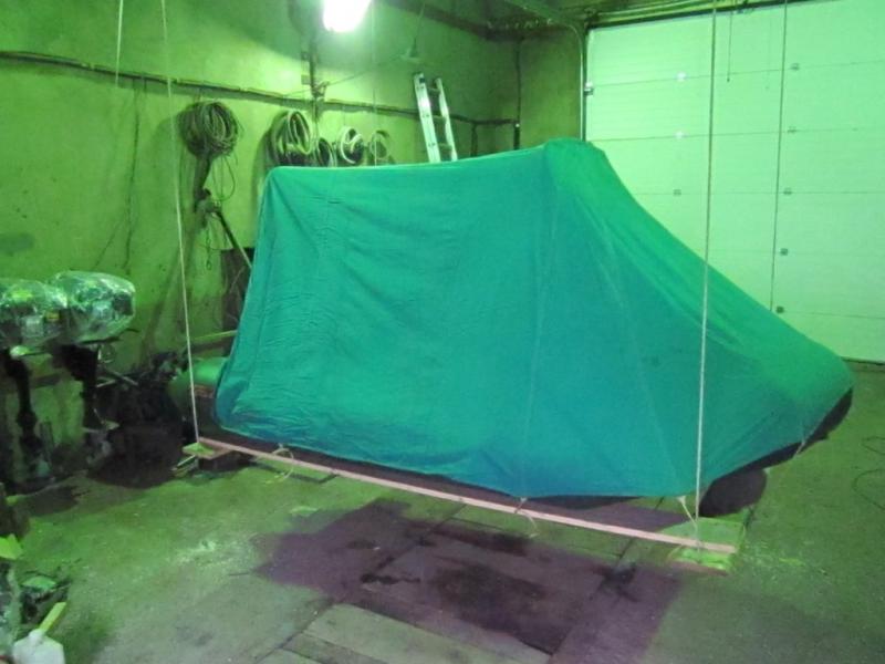

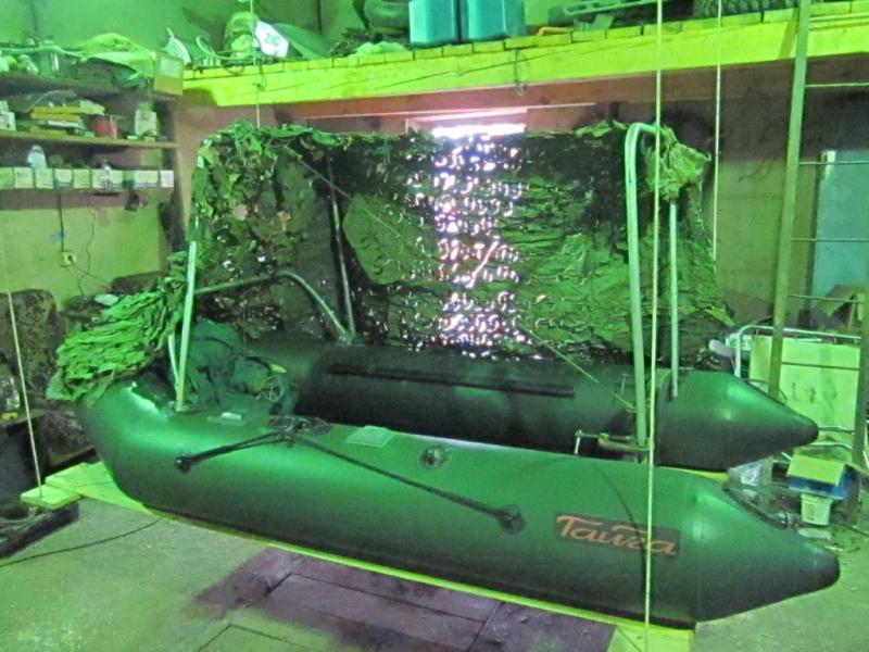

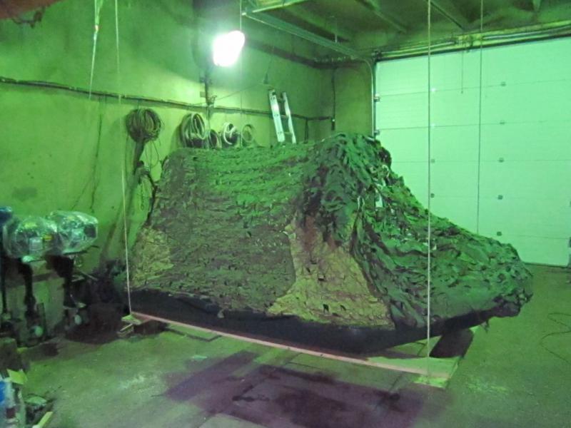

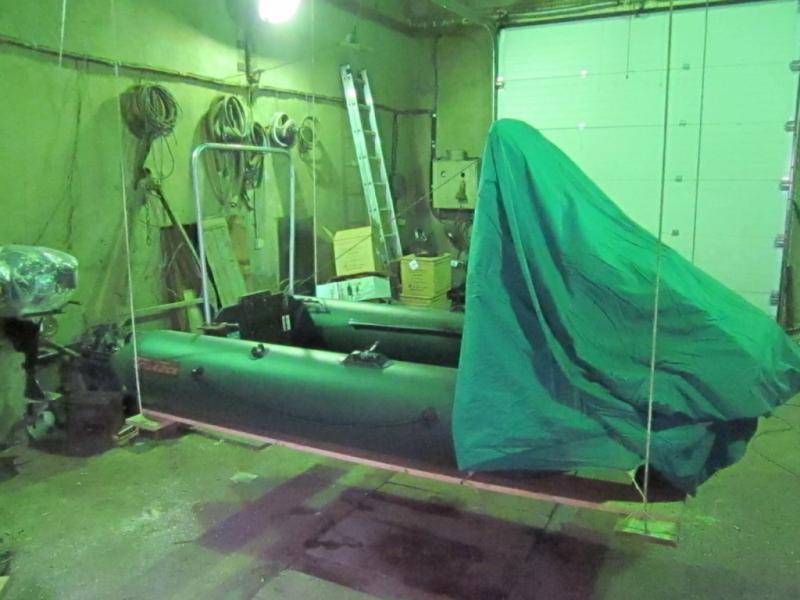

Вот решил сделать себе носовой тент на ПВХ, а как говориться чем дальше в лес тем больше дров и вот что из этого пока получается

Виктор, ЭТО на колесики поставить и по полю таскать - :good:
Лучше не придумать :yes:

спасибо :), колесики то же будут :D , работа продолжается, надо приклеить привальный брус, пару леерных шайб, палатку подрубить и подшить, зацепы пришить, не знаю где купить материал на окна, даже название его не знаю :?

Посмотри тему "Тент на лодку", там есть мастер по тентам, он реально про все рассказывает, в т.ч. и про этот материал на окошки)))

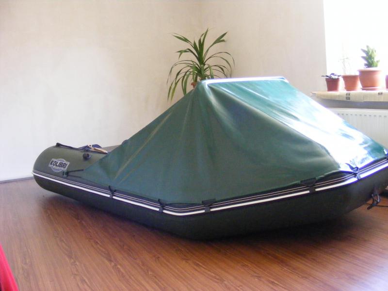

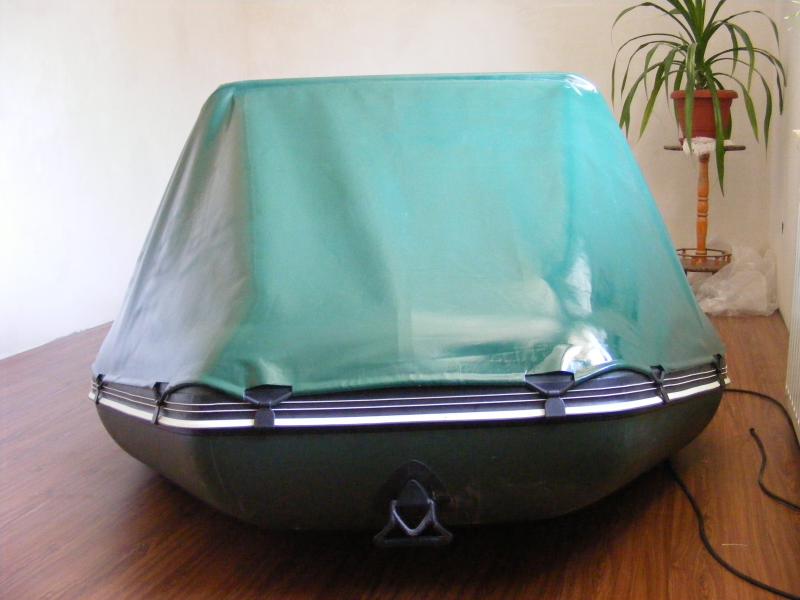

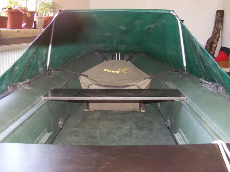

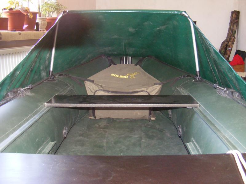

Добавлю и я фоточки самодельного носового тента.
ПВХ взял из газели, да покрасил баллончиком. С 2011 года краска только местами облезла.

При всеми моем уважении, не пойму, как ты ей управляешь. Или у тебя рост два с лишним метра, или шея не болит, или ты сквозь тент все видишь?
Тент проектировался так, что бы можно было смотреть через него, высота его не большая, с моим ростом 175 см голова выше тента, но и ветер в лицо не дует.
По-моему стандартная высота тента-капота... В магазинах такой же высоты продают - 50-60 см...
Абсолютно нисколько не мешает))))
