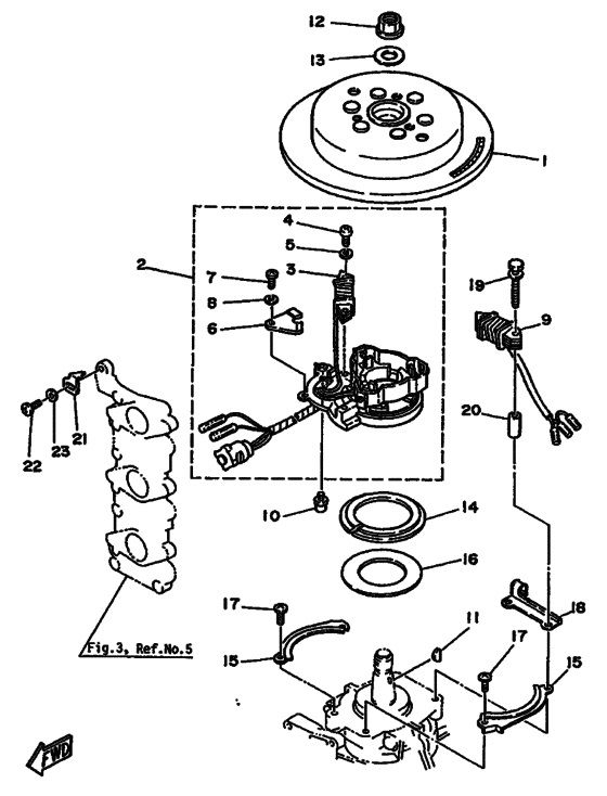

shustrij сказал(а):
Спасибо за ответ, я проконсультируюсь и отпишу
В общем-то, если мотор работает, а нет зарядки, то нужна только катушка под №9 и крепеж №18-20, если тоже отсутствует. Еще в стоке должен стоять выпрямитель, вот и весь генератор.
shustrij
09.06.2015
Киев
Yamaha 30D 6J8
Петр я в шоке, у меня оказывается стоит генератор, посмотрел на рисунок, увидел три провода,, взял лампочку,дернул веревку, она загорелась. Вы мне помогли разобраться. Огромное спасибо. Надо теперь схему подключения найти. И купить стартер с венчиком. У меня настроение супер, после тяжелого понедельника, еще раз большое Вам спасибо

Напиши почту в личку - скину мануал
petrucho
13.12.2013
30
Петр
Я 30DEO
а насчет трех проводов: 2 из них подключаешь к выпрямителю, третий, который отросток идет к машинке на тахометр. Если нет выпрямителя, то покупаешь регулятор от китаескутера 150сс трехфазный и будет тебе 14.4 В постоянки. В сети полно обсуждений и схем на эту тему. Удачи!
