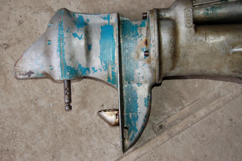

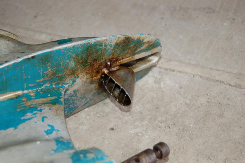

Достался мне Вихрь 20 рабочий, но в нем нет, помпы и сделано самоточное охлаждение. Дед сказал, что нормально работает, но я что то сомневаюсь. Как вы думаете стоит ли на таком ездить?
zavitay
04.07.2012
6 355
385
Стрела
Будет сто процентов,но на только на ходу,а струя конкретная должна выходить с контрольки на полном! :D
Я б не остАвлял, т.к. работать то оно будет :good: , но например у нас в акватории столько всего плавает, что с таким хайлом словить чегонить(трава, сухой камыш, "отходы цивилизации") и закупОрить внутри отверстие вполне себе можно, поэтому ИМХО это только в чистой воде, но у нас это редкость :)
з.ы. Как вариант аккуратно срезать заборник под углом чтобы трава и т.п. не зацеплялась, а сползала на ходу.

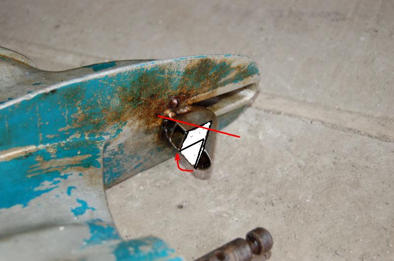

Борь, если не лень, можешь сделать по моим каракулям:
1) Открути от редуктора,
2) вырежи лишнее,
3) подогни и провари полуавтоматом,
4) срежь по красной линии, трава не будет задерживатся
Ну я б сделал так :pardon:

Спасибо временно передалаю так, а потом уже по хорошему сделаю.
