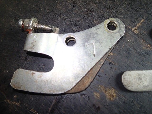

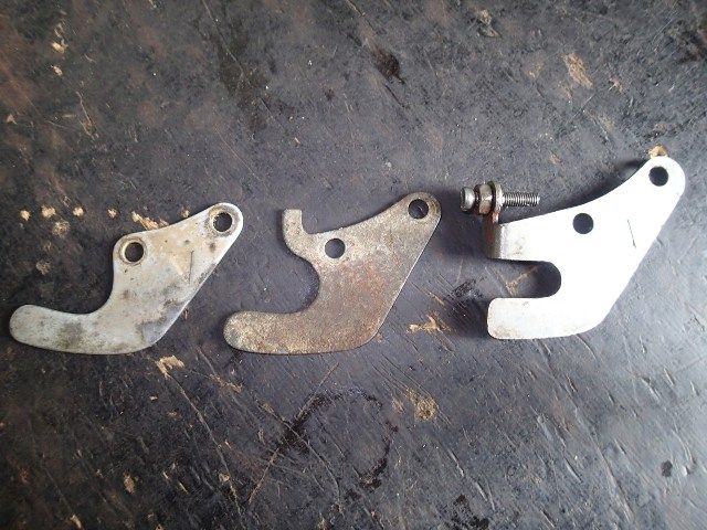

IGNAT
27.01.2013
1 322
120
Псков
Вихрь-30 2шт. Ветерок-8
IGNAT сказал(а):
pohlebaeFF сказал(а):
.....планки под контактное и ЭМЭ под 33 карб имеют одинаковый размер или есть отличия?.....
Завтра гляну в гараже, у меня их много всяк разных и разных лет. Сфоткаю. Хотя профиль вроде одинаков.
Я оказался неправ, профиль той планки что с регулировочным упором другой немного.
Вот фотки. Слева без упора, вроде с контактного магнето. Посередине с упором и справа с регулируемым упором. Видно, что профиль последней планки (наиболее современной) отличается от двух других.

Константин,огромное спасибо!На моём стоит средняя на фото.Мотор заводил в бочке,тёплый с 1-го рывка,холостые тоже вроде нормально,на лодку повешу попробую,хотя пластину нужно будет искать где нибудь в моём городе купить нереально.Костя,благодарю,ты вот такой :good: мужик!

Игорь, так можно выступ чуть вниз отогнуть и приварить гайку пятёрку, а в неё винт с контргайкой. И пластину можно чуть подпилить, что бы больше была похоже на правую, что на первом фото.
Если не ошибаюсь, это планка под карбюратор К-49.

Сергей,под К-49 другая пластина,у меня 8-мой Ветерок с К49,а на фото Кости под К33.

Наверно так , визуально они похожи, по каталогу под К-49 идет деталь под номером 63 28 11-15, под К-33 номером 61 28 11-15.

ПОД под К-49 совсем другой формы поводок...на фото выше его нет...

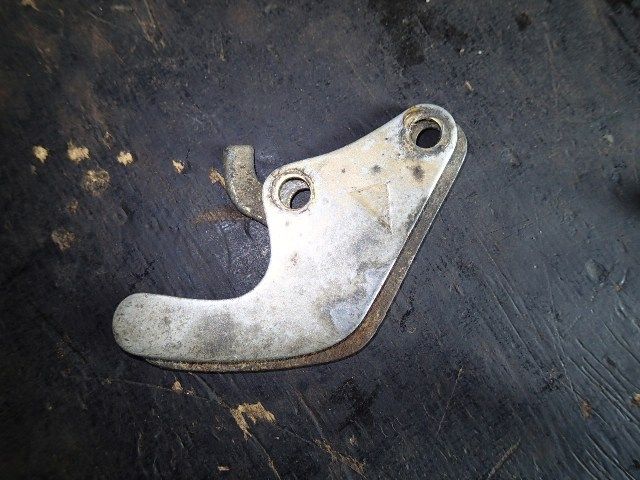

:yes:
У меня на К-49 сделан самодельный.
nik2
15.09.2013
103
Jetmar 310
Ветерок 8М, Honda 2,3
Под К-49 :
Кстати, выступ пришлось спилить, т.к он не давал глушить мотор , ставить кнопку, как то хлопотно, да и без него проще получить минимальные обороты.
