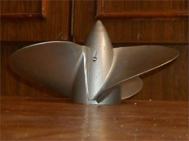

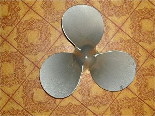

Я тут прикупил на днях винт Свиноух шаг 260. Так он выглядит довольно таки ужасно. Большие острые отливы, одна лопасть короче двух других на 3 мм и ещё много мелких недостатков. Винт покрыт серой полимеркой. Нужно ли все это устранять самому? Или может он отбалансирован так?))
Балансировка и разность лопастей разные вещи... лопасти ОБЯЗАТЕЛЬНО должны быть одинаковыми, или вернись в лабаз и выбери из имеющихся в наличии наименее хреновый, или подровняй лопасти этого.
з.ы. Я в магазе пытался выбрать из 6 штук... - "индейская национальная изба" :(

Чёт лопасти даже не похожи друг на друга :? С Димой полностью согласен!!! :yes: :yes:

Вот и я заметил что не похожи, наверное всё же сам буду дорабатывать. т.к. в магазе было всего 2. этот мне получше показался.

Любой Российский винт нужно дорабатывать,но без стапеля ни как этого не сделать и работка это нудная и кропотливая.

Лучше искать советские винты, даже б/у, а новоделам обязательно нужна балансировка. Иначе сразу почувствуете возросшую вибрацию двигателя, да и износ подшипников редуктора ускориться....Самый идеально отбалансированный винт, это трёхлопастный ВРШ "Енисей-М", и если бы не его врождённые недостатки, то лучше винта и не придумать :)

А я и не вижу что тут имеет смысл дорабатывать? Это откровенный БРАК!!!

Винт надо вернуть в лавку и деньги забрать. Это халтурный самопал.Его до ума не довести.Зачем страдать?Да ещё за этот гемор платить????????????
Мужики, таких винтов в продаже больше нет(никто не делает), все такого вида и качества, а т.к. винт очень эффективный, то ИМХО рекомендации по его доводке к месту :yes:

Ну если так, то снять всю краску смывкой, проверить шаг, снять все на ваш взгляд видимые ненужные выпуклости, потом конечно отрепетировать диаметр на всех лопастях до самой наименьшей лопасти, попробовать отбалансировать, как? на форуме есть подробное описание! ну а там тахометр мотор вода нагрузка ипо запас! :)

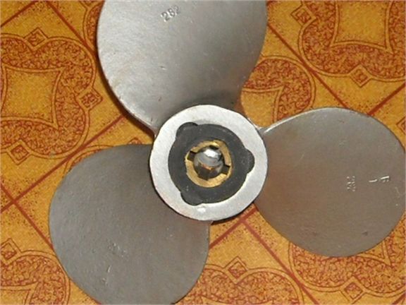

Да, именно потому я и взял его, потому что у меня прог2м и вихрь 25, и частенько втроем-вчетвером ездим, а 282й винт не вытягивает на глисс. Может быть есть рекомендации по доработке 282го винта? Чтоб сделать его погрузовее?
А чем старый добрый винт с шагом 240 не угодил.Очень в тему когда четыре хомячка в проге.

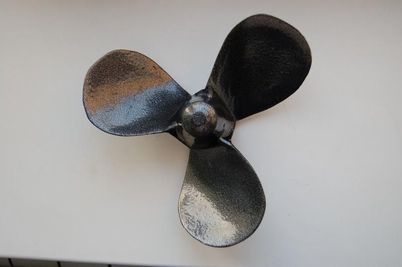

Сегодня урвал на базаре такой винт как у ТС, новый за 700 руб.
Крутанул на балансире - придётся точить (балансировать) :(
Заодно кину клич и здесь.
Думаю, всем вихреводам должен быть знаком такой винт.
Производит его Андрей Стуриков. http://www.boatprom.ru/index.html
Этот винт очень понравился. Шаг 300, но, видать, из-за формы лопасти, на глиссер выходит легче, чем с 300-тым стандартным заводским. По дурости один винт поломал, налетел на камень, остался такой ещё один. Одного категорически мало.

По чём сейчас не знаю, но раньше был дешевле заводского, если покупать у Андрея, а не у барыг, которые его к тому же окрестили 320-м шагом. Шаг 300, но из-за формы лопастей легче выскакивает на глиссер, ни сколько не тяжелее. Мой Прог с загрузкой 120 кг живого веса + 50 литров бензина при 4600 об/мин идет 36 км/ч. Больше обороты не давал, да и 4600 кратковременно, двигатель ещё не обкатался после расточки. Потом навигатор не брал.

Для прога и в30 надо родной Н300 проточить до 230-235мм, а для 3-4 поставить винт 282.
Винт должен стоять такой, чтобы мотор на полном крутил 5200, как минимум.
Конечно, не ездить длительно на таких оборотах.
А тот 300 тяжёлый и хорош в одного на пустой лодке.

Стуриковский винт, как ни странно, прёт двоих, особо не напрягаясь. Никому не навязываю, всё лето на них отходил. 282 ставил только когда грузились 3 и более взрослых.
у меня он всё равно дико перекручивал, но скорость была вполне ничего. на 300-ый после него смотреть не мог.
