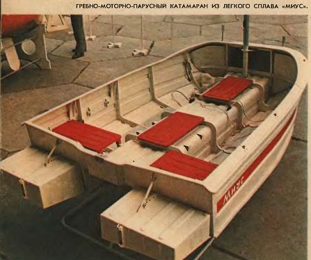

По-моему проще сделать обводы типа "морские сани", "сани Фокса" или классический тримаран, у них остойчивость не хуже. А в катамаранах , как пишут, часто возникает проблема заглубления ГВ, особенно при ходе на волнении. Заводской глиссирующий катамаран выпускался только как носовая (использовалась отдельно) секция плавдачи "Дон". Маловероятно, но может быть откликнуться её владельцы? И ещё катамаран "Миус", но он в серию не пошёл.

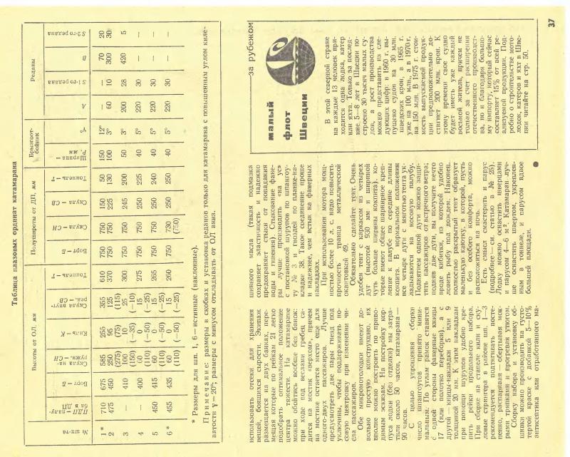

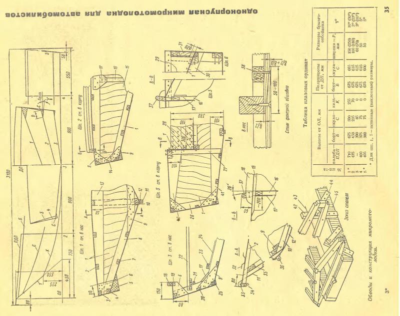

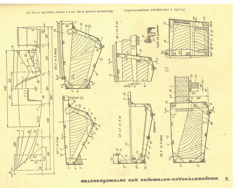

Леш, я давненько эту статейку из КиЯ сохранил, впечатлили простота, ходовые и грузоподъёмные данные :good: ..
Почитай, может чем поможет? :pardon:
з.ы.Файлы не перевёрнуты, боюсь потеряют в качестве, скопируешь - перевернёшь сам ;)

Спасибо, Дима! Очень полезное чтиво. Сам искал эту статью, но то платные архивы, то спам какой-то находил. В общем делать буду что-то среднее между "Лангустом" и этим катамараном. Осенью посмотрим что получится.

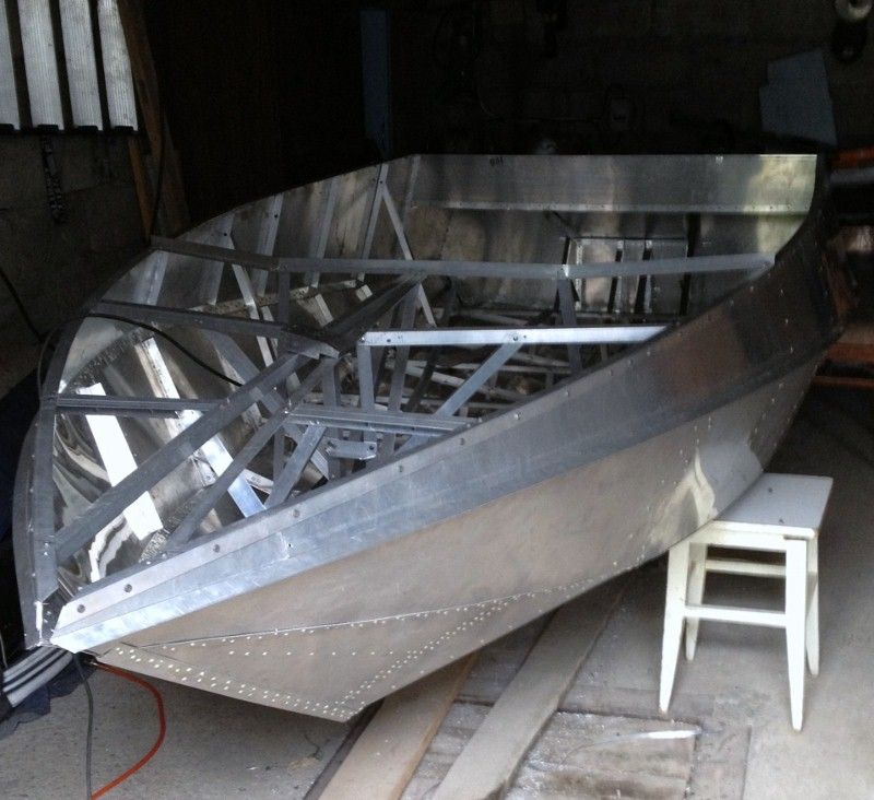

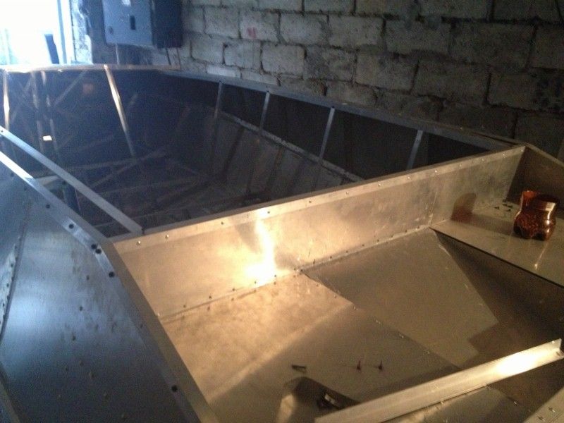

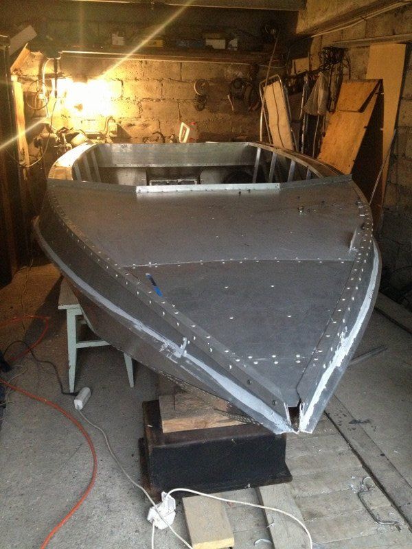

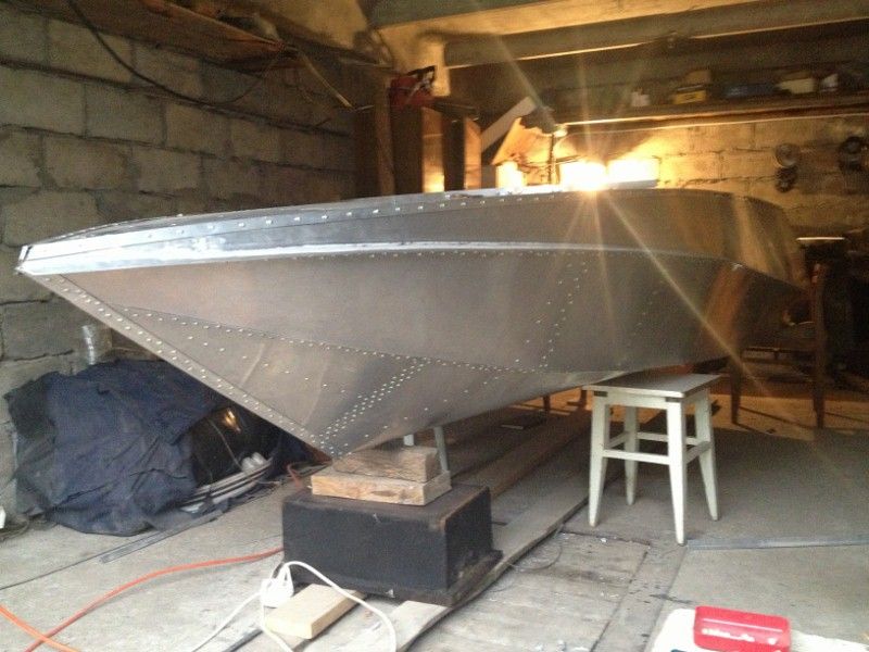

Здравствуйте, друзья! От катамарана решено было отказаться. Сомнения по выходу на глисс, большая осадка как в статике (хотя, может это и не плохо), так и при разгоне, жесткость на скручивание и прочие смутные менжевания. Была построена однокорпусная лодка. Днище по мотивам "мустанга", борта типа "радуги". Чертежей нет, все делалось на глазок, но вышло вроде неплохо, как по мне. Кому интересно размеры: Длина макс. 375, по килю до форштевня 295. Ширина по скуле 120, по слому борта 143, по борту 125. Борт высота 56-58 на миделе. Вес 55-60кг с настилом (тяжеловата. набора не жалел) Кокпит метр на два. Материал Д 16 АТ- 1мм, набор уголок 20 на 20- 2мм. Ходовые качества понравились, но больше грузовичек, чем спринтер. Скорость в одного под Ям. 8. 36 км.ч Как на надувном Соларе 310. Рассчитывал на большее, признаться. Зато груз 70-85-60 плюс лодка-мотор на глисс вытащила легко.
Лёш, ну а фотки то где?... а видео? :unknown:

Пытаюсь сжать, не выходит что-то. С компом не дружу. Хотя фотки не очень информативные, но что-то. Видео тоже есть, а как выложить... Молодежь попрошу.

Получилось. Жгу! Жаль не сфотал форму днища. Там прям законное "чайкино крыло" вышло, как у "Мустанга" . Только борта на транце, да и по всей длине, в отличие от прототипа, сделал не заваленными, а наоборот развалил на 30 градусов от вертикали. А вот фальшборт уже внутрь. Получился слом, дающий приличную жесткость ну и по эстетике поинтересней. Килеватость, если таковая существует у этой формы обводов, от транца до миделя почти постоянная + 1-2 гр. (учел ошибки прошлого). Если кто покритикует, буду только признателен, поскольку собираюсь делать что-то похожее, но уже под Ям 15. ....он и на эту просился. Да вот беда, утопил я ласточку свою на НВ с концами. Обогнал нас с напарником катерок (боковая волна) да я еще и румпель бросил, засмотревшись. Блоки плавучести планировались, конечно, но потом, а сейчас срочно на рыбалку пока погода не испортилась. Полторашку на веревку привязать и на то ума не хватило. Не пинайте. Стыдно. Жалко. Все равно что близкого человека потерял. Дурак в общем. Ладно. Хреновый, но опыт. Материал на новую уже купил, на мотор буду зарабатывать. Русские не сдаются! ))) Ребят, советуйте. Как длина? Как ширина (по скуле в частности)? Как длина к ширине? Нужны ли эти обводы "чайкины"? Может маленький вес, но хотелось бы вдвоем ворочать. Пока не кроил, есть возможность корректировки до 4.20 ти и по ширине добавить. Но не слабовата ли будет тогда пятнашка?
Lemer сказал(а):
... Да вот беда, утопил я ласточку свою на НВ с концами...
В смысле это ту что на фото утопил? :shock:
