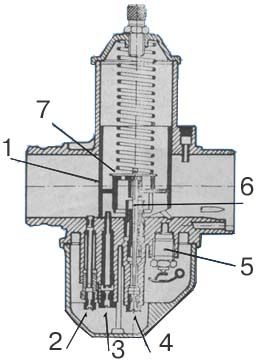

а можно-ли поменять жиклеры? (если можно то как?) ;)
ribac666
03.06.2010
1 209
74
Россия
берешь самые мелкие сверла и вперед творить эксперимент
  • 19,7 КБ Просмотры: 4 520
90458qwerty
04.10.2010
и че где сверлить? А вообще зачем?
