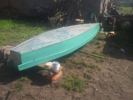

Здравствуйте. Подарили лодку. фото прилагаю. Хочу использовать с ней мотор. В планах 5 л.с. меня отговаривают от этого, аргументируя что лодка весельная, что нос будет задираться так, что транцем она будет загребать воды, так же, при сбросе газа, через транец, волной сзади накроет транец и зальет. Что скажете и посоветуете? читал про установку крыльев на антикавитационную плиту. Выход ли? Вообщем жду ваших соображений. Спасибо.

А, какая длина сего дощанника? Лучше взять на прокат у соседа 5лыс. (19кг. max), ИМХО в полгаза ходить и не волноватся, а залив через транец будет виден только после испытаний :yes:

длинну вечером скажу. соседей не много с мотором ) хонда 5лс 4т боюсь она больше 19 весит...

длина 3.8 примерный вес килограмм60-70, хотелось плавать на расстояния до 20 км на утренний клев)

Это ж плоскодонка тем более не широкая...не будет ее никуда задирать.Глиссировать и от 5 лошадок будет.

При такой длине ширина по фото ~1метр, да и вес невелик, ИМХО достаточно 3-5л.с., 2Т .
Вот только управлять будет трудно, на днище нет ничего похожего на киль - мотать её будет знатно.. осмелюсь предложить закрепИть на днище брус 4см.х5см. по центру во всю длину, и укрепИт немного и устойчивость на курсе появится :good:

Правильно отговаривают. В эту лодку надо тихо сесть и тихо грести вёслами и не дёргатся. Одного неосторожного движения будет достаточно для "буль-буль". Остойчивость в статике этой лодки под установку мотора недостаточна. А в динамике (на ходу) это будет чистый суицид :shock: Обычно такие лодки с вертикальными бортами (без развала бортов) и без подъёма днища в носу, под мотором, на более или менее крутом повороте переворачиваются через скулу....

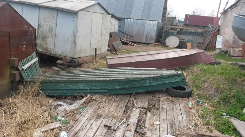

Не соглашусь с тобой, Сергей... У нас у многих есть такие дощатые челны. Разного размера: от 3,5 до 8 м делают, шириной от 0,8 до 1,2. И никогда еще не слышал чтобы кто-то перевернул, разве что можно это сделать специально. Но здравый смысл и инстинкт самосохранения должен подсказывать хозяину такой лодки предел возможностей. На таких лодках у нас и рыбаки и охотники по побережью озера и по резервам ходят, там где много тристы (рогоза) растет. Очень удобная для этого лодка. Только не на веслах, а в основном на шесте-пишне. А дедок тот (зовут его Евгений Васильевич) таскает моторчик один сам, правда перенести ему его надо только через дорогу от дома до берега.
Такие челны у нас по всем берегам валяются в разном состоянии, их не все даже примыкают на замок...
Только днище у нас делают не из алюминия - он очень громко шуршит по тристе и камышу, а из досок. Так вот нащельники на днище и являются своего рода килями продольными. Бывает их обычно от 4-х до 6-ти шт. И под шестом лодка-челн идет по прямой, как по струне.

Дим, не знаю насчет зашиты как, но таких плоскодонок у нас - до ж*пы!!! лет 30-40 назад на них еще многие переправлялись через реку Волхов. В каждой дворе лежало по паре, а берег был весь ими уставлен))) Это самый, можно сказать, популярный вид транспорта был у нас.

Вот перед рыбалкой зашел к тестю в гараж... На берегу сразу валяется)))
