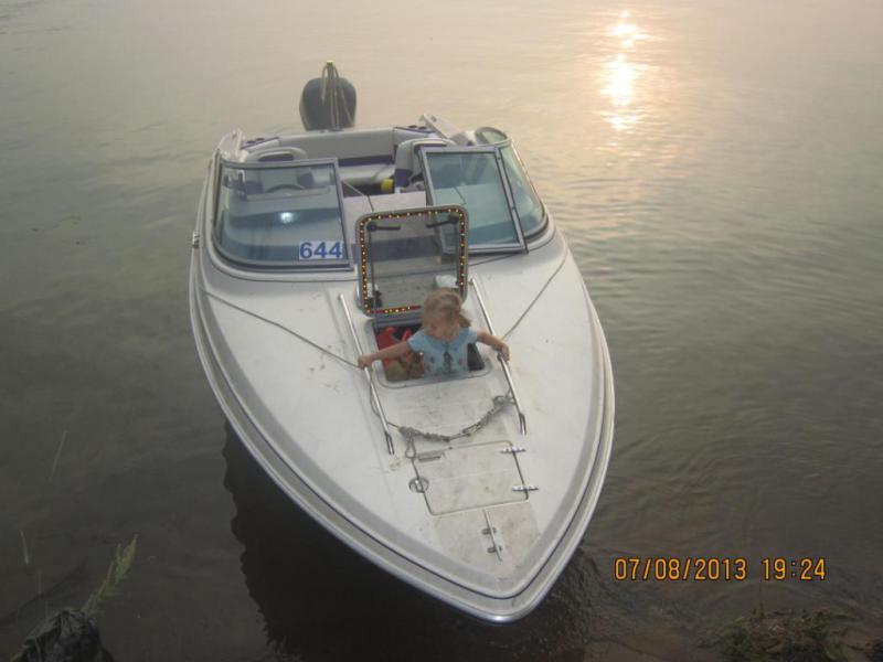

Здравствуйте всем. Может кто сталкивался. Не сильно стал бежать люк. Резинка (на фото пунктиром выделил) в микротещинках. Сначала хотел заменить на резиновый уплотнитель которые продаются в строймагазинах, но порыв интернет вычитал что они не работают. Подскажите так ли это. Или готовый можно где-то взять? Спасибо.

У меня лет так 25 стоит самодельный из советской микропористой мягкой резины толщиной 5 или 10мм (в зависимости от зазара-щели). Клей БФ-88 или 86.

Спасибо,поеду поищу
