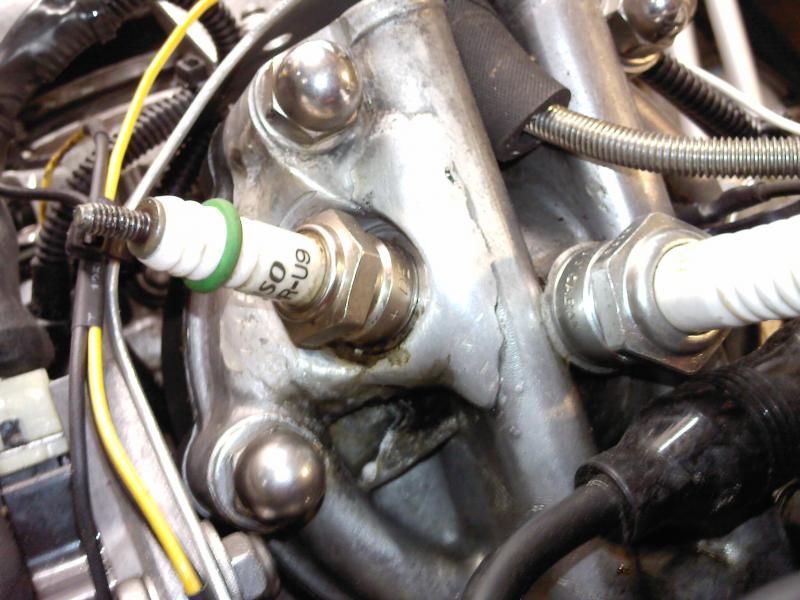

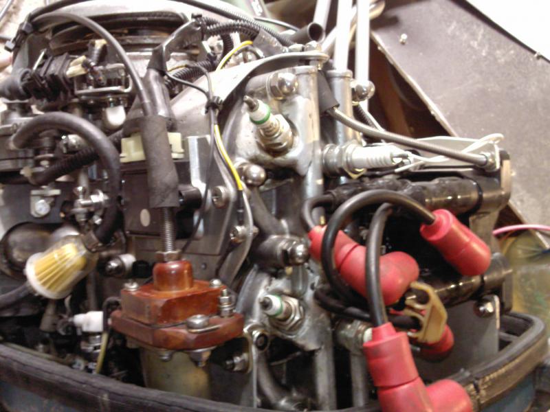

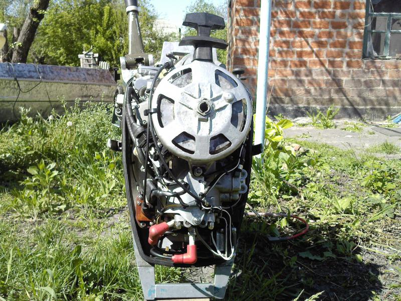

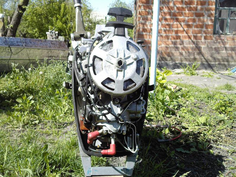

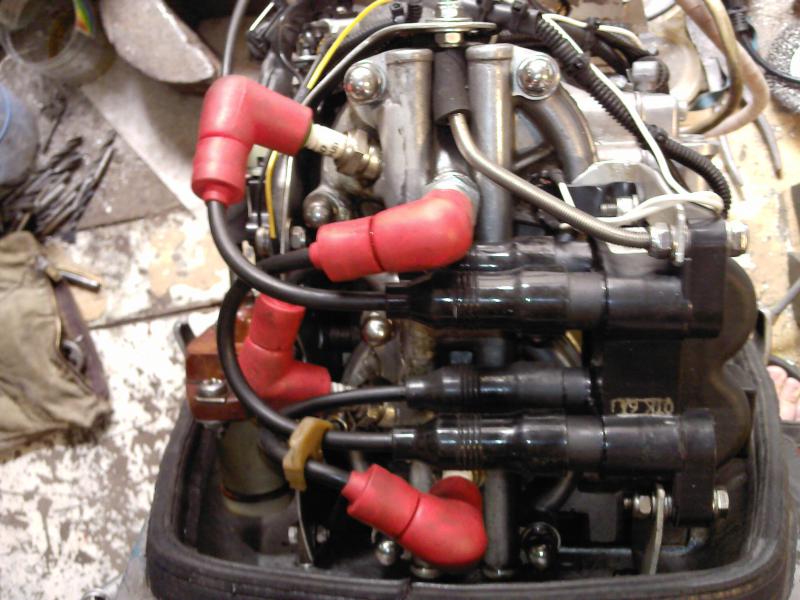

Как-то так...

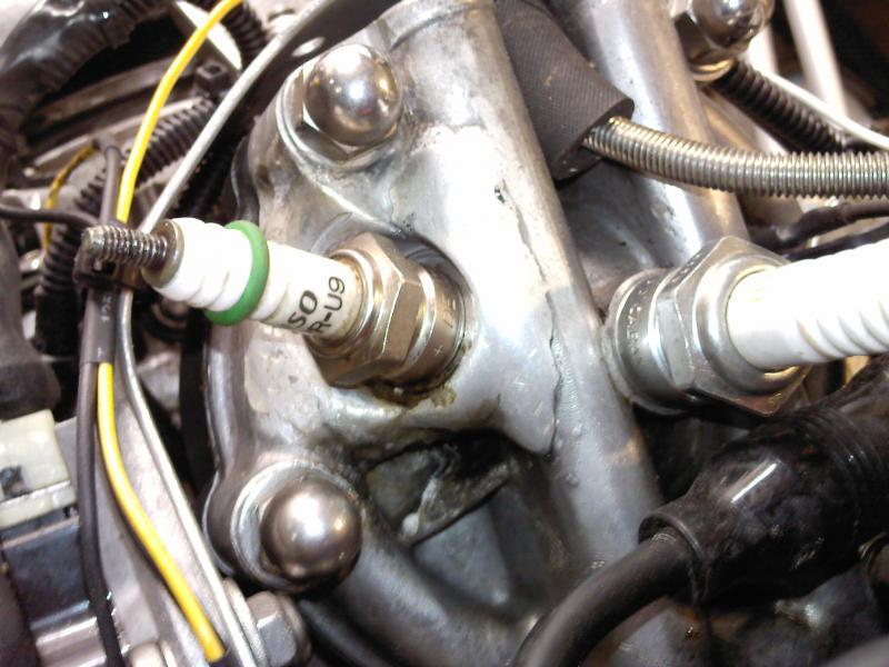

Артур, а почему не 2 по средине, а 1 сбоку?.. из легкости исполнения? :?
Артур888
25.09.2013
34
Вихрь-30, Москва-10
Из-за концентрации смеси в этом месте. В теории она здесь максимальна.

Это уже не Вихрь, а машина для нагибания пижонов на Ямах и Тохах. Мощности от 2х свечей прибавилось? и с расходом как?
Артур888
25.09.2013
34
Вихрь-30, Москва-10
Про теорию - не вдавался, поверил на слово. Это скорее для надёжности. Мотор выехал в конце прошлого лета, спалил около 150л. Выводы делать рано, обкатка по сути. Не обжора, но там японский карбюратор и т.д... Мотором очень доволен, он делался весь сразу, поэтому оценить влияние вторых свечей не могу.

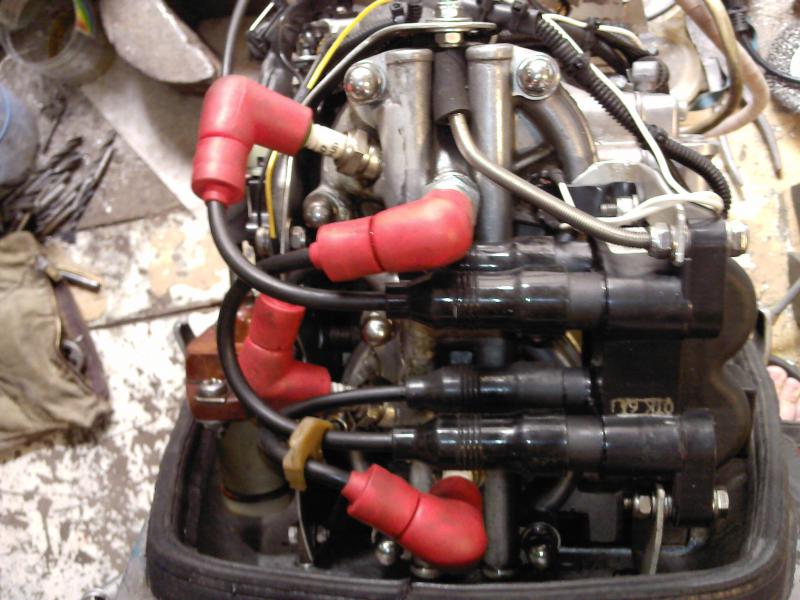

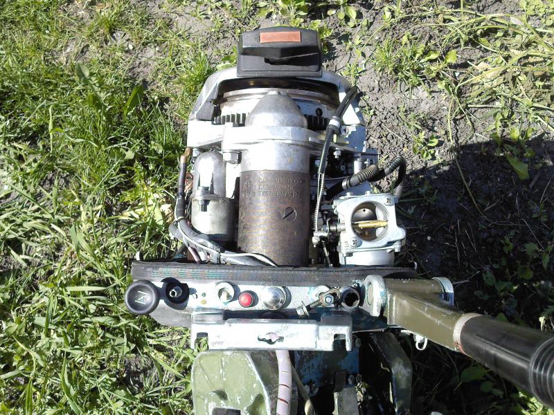

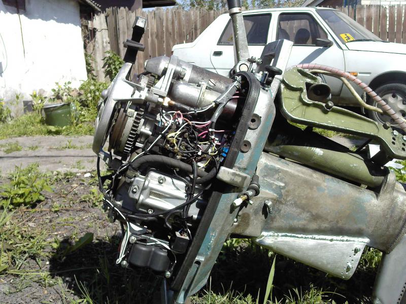

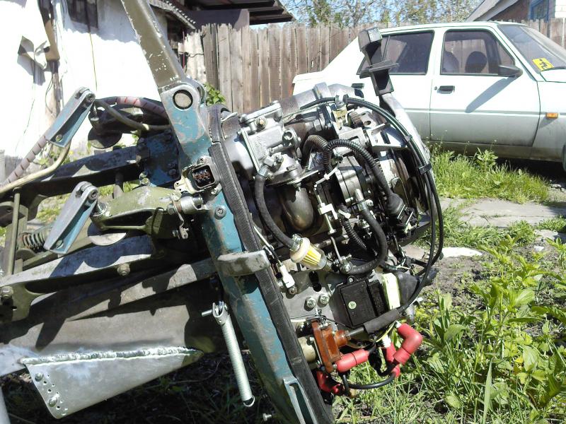

Мужыки, не ожидал такого интереса. "машина для нагибания пижонов на Ямах и Тохах"- в точку! Одним из стимулов создания были высказывания юных водномоторников типа "не мотор" , да я с ним вырос! Детство конечно, но мы родом оттуда. Целью создания был надёжный мотор, который не портит отдых. Почти всё что сделано я встречал здесь, врядли удивлю: поршневая 76 от Виталия, золотники глухие под ними чугунные шайбы (где-то здесь писал), раздельный выхлоп, зажигание-3шт. батарейное шторки по наруже к нему аварийное (до средних оборотов на нём пристойно едет или свечи проверить рекомендую) под маховиком по типу Дмитрия (если что с акумом), опережение механика(обработано координаткой привод изменён), бензонасос Хонда Леад (имеет депульсаторы и запас производительности), карбюратор с Ямы40, катушку Вы видели. Конечно всё отцентровано и отбалансировано. Ну и по мелочам. Про видео сниму как выеду, выеду как лодку до ума доведу а там начать и кончить. Выкладывать тоже не умею пока. Про фото, Вихрь вижу не каждый день, следующее свидание 3 мая (лодку варить). Наделаю фото со всех ракурсов. А завтра еду на природу, правда на машине, чего и всем желаю. Всех с наступающими и удачи.

Сняв головку с гбц(работавшего И съевшего не мало топлива, движка) ,хорошо видно,места концентрации топливной смеси.
Кстати,рисунок внутри головки,должен быть одинаков,для обоих цилиндров.
На мой взгляд,вторая свеча, двухтактнику ,даст немного.
А вот привести в порядок продувку,будет хорошо.Есть тема про вихрь на самолёте,там ссылка на авиаторов,есть не плохое описание,как доработать окна.

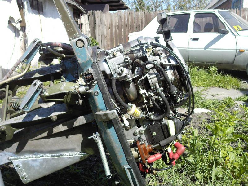

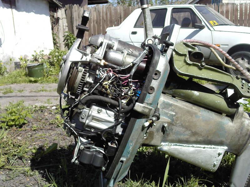

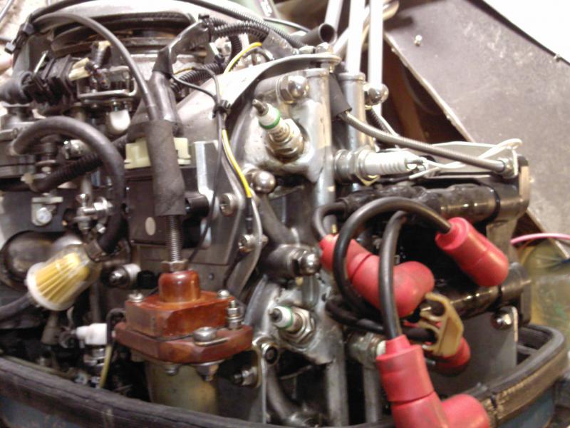

Виталий спасибо за поршневую. Комментарии, пожелания и критика приветствуются:
прикольный "комбайн". хорошо валит?

две свечи на 4-х тактниках применялись в двух случаях для снижения риска детонации при большом диаметре цилиндра, и на двигателях работающих на обедненной смеси, но свечи располагаются не рядом а на разных сторонах камеры сгорания. увеличение надежности в данном случае несомненно но и усложнение с другой стороны
