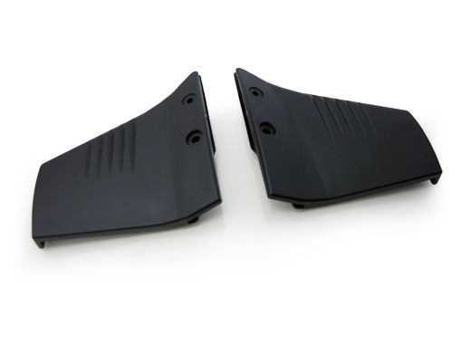

У меня прог2 + тоха 9,8. Три чела по 80кг, снаряжение +60. По навигатору 16 по волне. После установки гидрокрыльев 215х260 мм. скорость при тех же условиях 19-20.
1 354
Извиняюсь что за гидрокрылья?
908
1 354
У меня они валяются, импортные, дорогие раньше были. только скорость они мне реально понизили. С удовольствием поменяю их на что нибудь полезное. фото выложу.

Гидрокрыло на АКП
