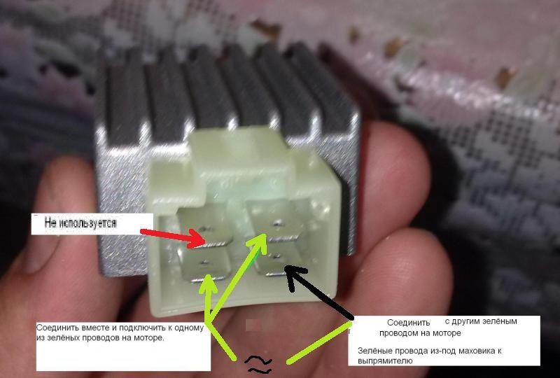

Изготовлю подобный ругулятор за пол часа кого интересует велкам.

со скутора 150-180 руб

необходимость изготавливать диодный мост при таких реле отпадает? Вы меня простите, я в этом деле лузер,но есть желание что бы ничего не сгорело при эксплуатации...

нужен! Довесок ставится до выпрямителя

что то все молчат :eek: ,что мне делать?у кого нибудь есть общая схема что надо изготовить и купить ,какие концы куда подключать для того что б все работало как нодо???????? :sorry: буду очень признателен!!!!
скинь полное нозвание мотора...то что на шильдике!

http://www.megazip.ru/zapchasti-dlya-lo ... -electrico
Все на нем есть и катушки и выпрямители. Купи с хонды дио блок и подключи по схеме . у тебя из под мохавики должны выходить два зеленых проводо вот на них и припояй до выпрямителя.
