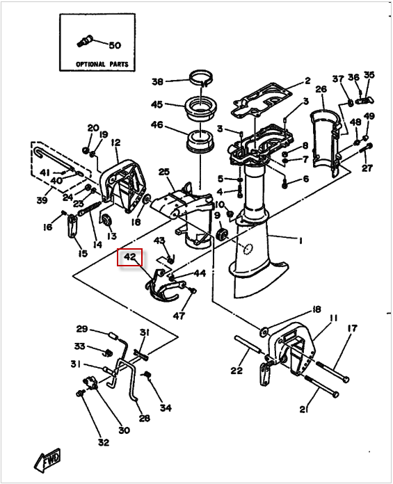

Всем привет! У меня небольшой вопрос. Кто подскажет, за что эта штука (PLATE, TILT LOCK) отвечает?
Заранее спасибо.

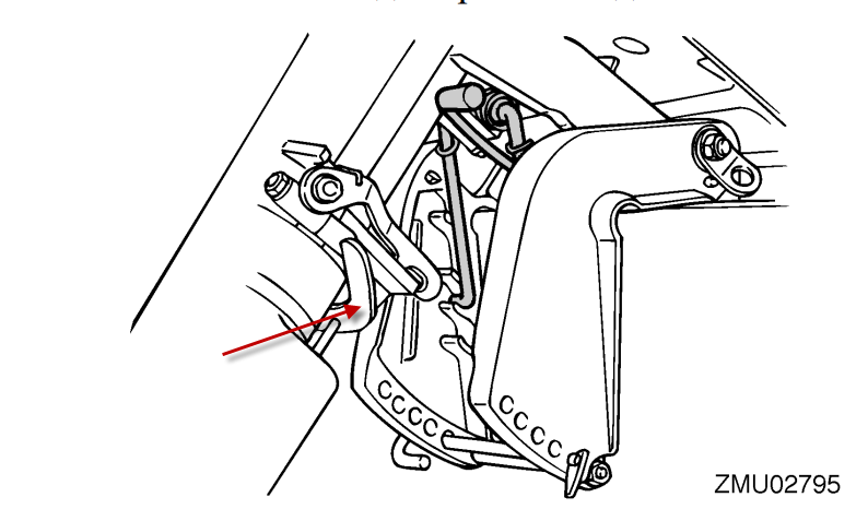

Втулка-фиксатор на тяге переключения передач при включении переднего хода поднимает с помощью этой скобы защёлку и высвобождает подвеску, мотор при наезде на препятствие теперь может откинутся ;)
