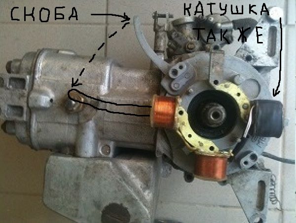

Помогите, где копать? Вихрь 30 новые сальники, подшипники, прокладки, кольца, глухие золотники, сожжено 2 бака обкаточных. Зажигание от Дмитрия, переделано из мв-1. Установил по его видеоинструкции, по варианту когда скоба (рог) основания отгибается максимально назад и зажимается на основании в таком положении, а рычаг который отжимает скобу укорачивается 1 см. Маховик одет тот же что и работал с мв-1 до переделки, маховик не смещен(сделаны риски контроля смещения при обрезании шпонки). Запускается отлично, на холостых крутит 5500 об/мин. точно, но на ходу не более 3000 об/мин. Пробовал ставить другой карбюратор (карбы чистые, вымыты в ацетоне) - не помогло, подкачка грушей прибавляет обороты но не значительно 100-200 об/мин. Отодвинул скобу (рог) зажигания пока он не уперся в шпильку на верху блока цилиндров, которую используют для крепления ручного стартера (к ней собственно и прикрутил на проволоку скобу). Обороты выросли до 4000 об/мин. не более. Дальше скобу сдвигать некуда да и так уже чувствуется что зажигание раннее, на малых дергается и лягается. Блин!!! Уже весь моск потрескался, в чем причина?

"Отодвинул скобу (рог) зажигания пока он не уперся в шпильку на верху блока цилиндров, которую используют для крепления ручного стартера (к ней собственно и прикрутил на проволоку скобу). Обороты выросли до 4000 об/мин. не более. Дальше скобу сдвигать некуда да и так уже чувствуется что зажигание раннее, на малых дергается и лягается. Блин!!! Уже весь моск потрескался, в чем причина?"
ничё не понял. сфоткай.

Вот, както так. Может катуха не там стоит?
  • 58,9 КБ Просмотры: 1 385
вот в таком положении (рог смотрит на шпильку), с маховиком от кулачкового зажигания УОЗ ~30гр (уточни у Дмитрия, но вроде так). при запуске может шнур с рук хватать., но на полных это нормальное зажигание, оно же сейчас не поворачивается от румпеля?. а если завернуть, как нарисовано, уже очень ранее. а магниты нормальные?

У меня в таком положении (рог смотрит на шпильку) при запуске шнур выходит плавно без рывков, по маховикам не спец но есть еще два маховика от мв-1 и мб-2, попробую их поставить. Да и наверно придется стробоскоп мастерить, да разбираться как им зажигание выставлять.
