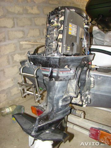

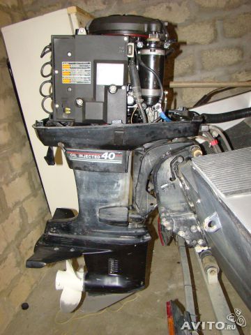

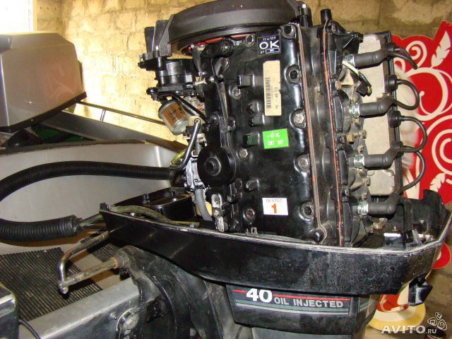

:) Ребята,подскажите ,что это за Мерк? Продаван пишет МЕ 40 ЕО ,но на фото совсем другой мотор. :unknown: А по теме;Обычно метка на корпусе распредвала и шестерне ну и гдето на маховике с блоком .По крайней мере на машинах с цепью так.
уж очень на эвинруд похож ,годов этак 90-х...у меня такой был только 3-х цил.
9 560
4 780
Но этот то четырёх цилиндровый и Меркури!
9 560
4 780
Покапался в справочниках,ничего подобного нет. Четырёх цилиндровые с пятидесяти сил.Наверно не стоит связываться.В судовом указан МЕ 40 ЕО,но цена блин ,сладенькая.
Володь, буржуи все "грешат" понижением мощности дефорсированием, так что ИМХО 40ка в "теле" 50ки вполне возможна :yes:
з.ы.Ямаха 40 ВЕОС = 700куб.(698 для точности :) ) = 50 ХЕТОЛ :D
9 560
4 780
Да я не про то! Просто с 90х нет такого мотора,в природе нет(если верить тому что прочитал) МЕ 40 ЕО это двухцилиндровый ,карбюраторный с автомиксом и в документах указанна эта модель,а на деле, вон чего!Возьмёш такой,а регистрировать как?
