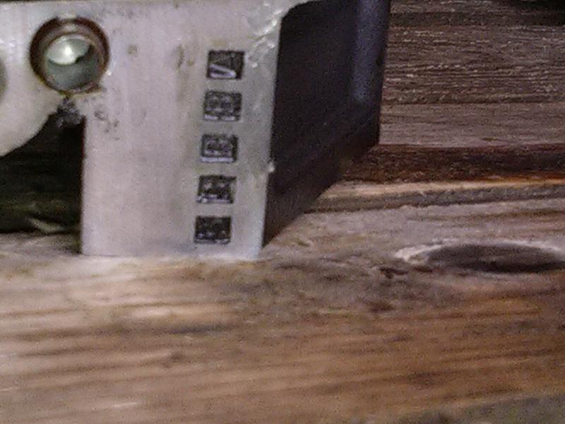

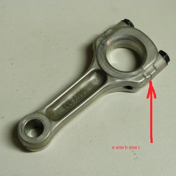

На блоке есть символы типа ААААА или ВВВВВ или ССССС или ААВВА, это для выбора коренных вкладышей, где символ (согласно таблице) указывает на цветовую маркировку вкладыша. Для выбора шатунного вкладыша, на шатуне есть символ а или в или с или...
Получается так, что у них выбор идёт по наружному диаметру.

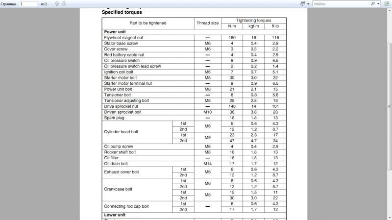

Осталось только найти таблицу в сервис-мануале для F50D F60C F60A (только не F50A)
... И внимание ! У ямахи очень легко срывается резьба. Поэтому с моментом затяжки нужно быть внимательным.

На блоке нашёл ВВВВА. А на шатунах незнаю что указывает на этот буквенный индекс, напишу всё, что видел: 62Y00 23N на одном из четырёх 24N.

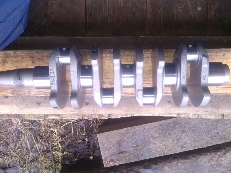

Вторая маркировка должна быть на коленвалу,и
ТОЛЬКО имея на руках блок,шатуны и новое колено можно подобрать вкладыши.!

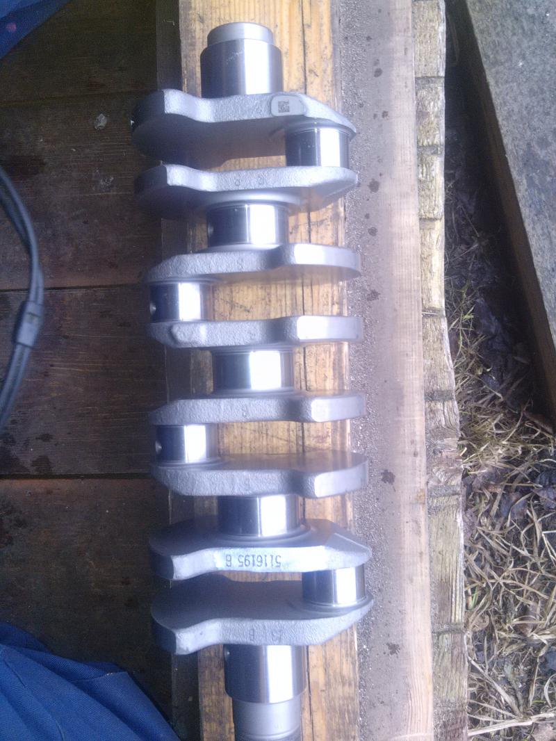

Так колено-то пришло. Всё на руках (ток шлицевое отверстие больше, продавцы говорят движок модернизировался!? ) Торсионный вал и так менять,старый чуть свёрнут, полюбому проживёт недолго. Но с начала надо разобраться с вкладышами. Какая маркировка с колена нужна?
у Ямахи как-то проще с этим, поэтому ямахи не индексируют внутренний диаметр вкладыша.
Символ на шатуне в виде лёгкой гравировки
62Y маленько беспокоит, блок цилиндров с ГБЦ крашенный серой порошковой краской или металликом как весь мотор ?
на одном из четырёх 24N ? Этот шатун родной или уже был заменён? И случайно он не верхний ?

BBBBA
Похоже, что pink pink pink pink green
или по нашему розовый розовый розовый розовый зелёный.

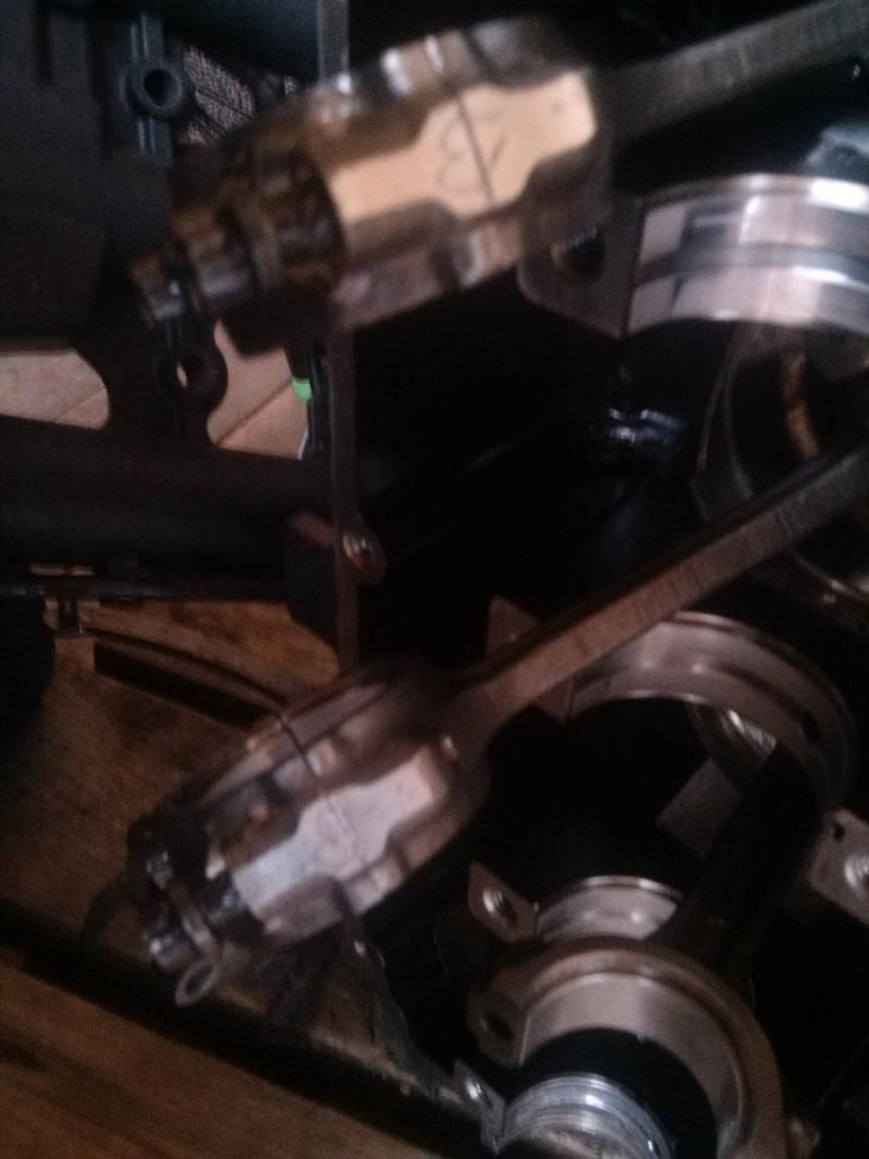

По коренным понятно, спасибо. Теперь по шатунным: гравировка присутствует на каждом шатуне,но не буква , а корявенькая цифра 3. С цифрой 24 шатун второй с низу. Блок одного цвета с головой и картером. Краска заводская. А если у кого-нибудь есть это описание, то буду благодарен, если выложите.
То есть краска типа металлик как у сапога, колпака и т.д.?
а эта цифра возможно буква в

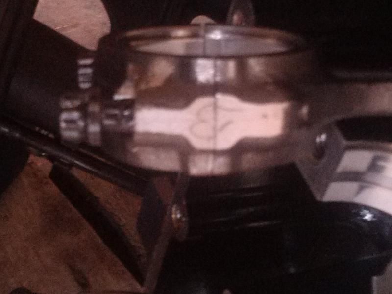

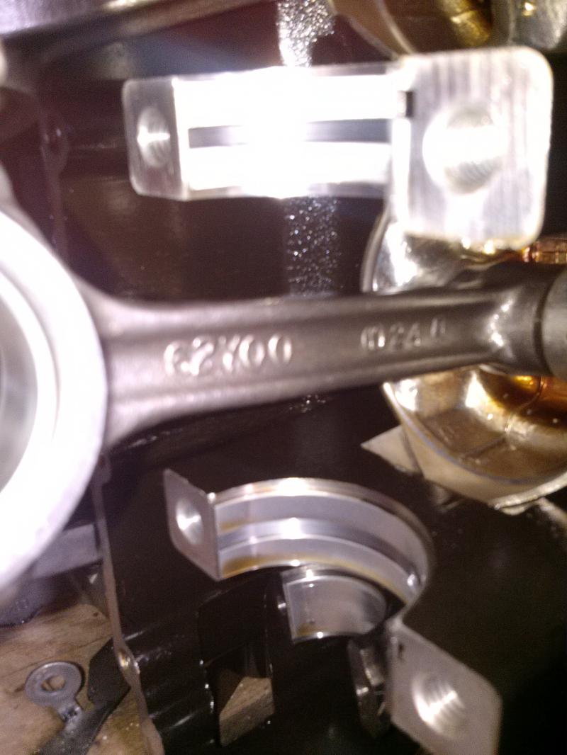

Качество получилось неочень, Что-то неясно - я поясню

На шатуне "B".
Так, я вижу, что на старых вкладышах сохранилась маркировка. Она черная. Но черный, синий, коричневый цвета маркировались на F50A. Значит ещё проще, А-синий, B-чёрный, С-коричневый.
В итоге получается: коренные верхний-синий, 2,3,4,5 шейки-чёрный
шатунные: все черные.
Кстати вкладыши в очень неплохом состоянии, есть ощущение, что их можно не менять, кроме задранных.
62Y-11416-10-00 черный коренной
62Y-11416-20-00 синий коренной
62Y-11656-10-00 черный шатунный
Посмотри, на установленных вкладышах цветовые маркировки, я вроде не ошибся.
