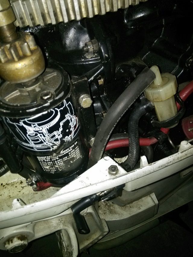

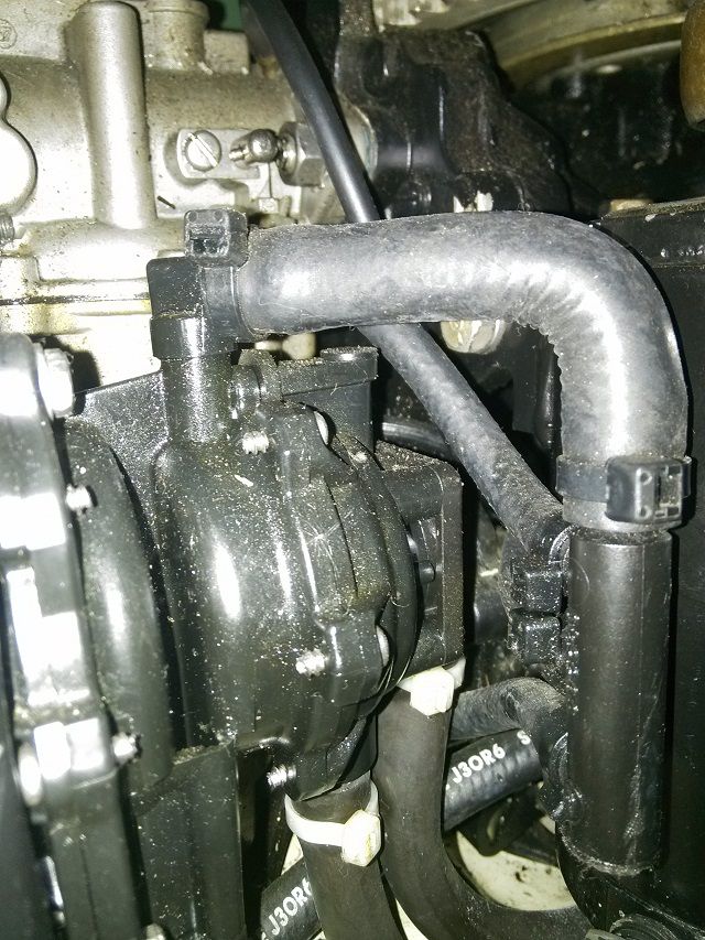

Приобрел Johnson VRO 40. Проверял его у авторитетного клубня. Доверился его мнению тк никогда с таким мотором дела не имел. Он сказал мотор 96 года, автомикса нет. Странно. По итогу оказалось:
1. Год 85. Номерок BJ40ECOB. (B) Belgium (J) Johnson (40) 40 л.с. (E) Electric start (CO) - 85 год. (B) - что это?
2. Автомикс есть. Иначе что это на фото? Причем система похоже не заглушена. Как проверить ее работоспособность?
3. Извечный вопрос: отключать автомикс или нет? Я бы не хотел тк это удобно, хотя слышал много противоречивых историй о клинах мотора по причине сбоя автомикса. Если его отключить, то как мешать масло в стационарном баке? На заправке это просто: залил чуть бенза, залил масло, долил бенз. А на воде если надо добавить смеси? не хочется возить смесь, хочется бензин тк есть второй троллинговый мотор. Посоветуйте решение?
4. Если автомикс рабочий, то думаю докупить спец бак для масла, пользоваться автомиксом и для надежности добавлять масло в бензбак 1:100
5. Зумера в этом автомиксе нет как я понимаю, т.е для контроля подачи масла нужен тахометр с встроенным сигналом давления масла. Правильно?

Где найдешь родной бачек? Я на тохе 60 отключал и просто закольцевал автомикс залив мосло в шланг.Если всеже найдешь бачек то придется перебирать автомикс!!! Производительность за годы думаю умерла.... Бодяж как Все и будет отлично.

Родных бачков полно на ebay. Почитал про эти даижки на амерофорумах - к сожалению это саиая ранняя серия из движков vro (85-86). Насосы на них были ненадежные. А как закольцевать автомикс?

на тохе стоял шестереночный...залил масла в шланг что с бочка и через трубочку соеденил с шлангом что выходил с насоса автомикса. Чтоб в сухую не торахтел. Возможно автомикс можно полностью снять.

Так не получится тк насос в Johnsonе мешает в помпе бенз с маслом и выдает готовую смесь в карбюратор. То есть на выоде с моторчика уже идет готовая смесь.

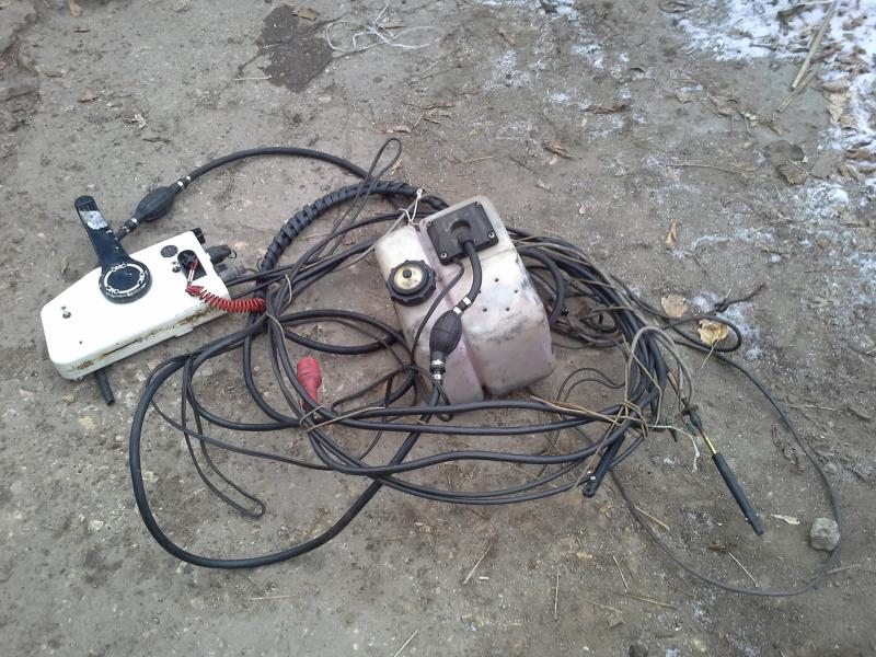

Не пытайся вернуть к жизни это чудо(VRO), этот вакуумный автомикс - грабли!!! :grabli , отключено и слава богу(ВОТ что бывает с мотором оборудованным VRO), замени автомиксовый блок на обычный банзонасос и не мешай моторчику счАстливо работать ;) . Современное 2Т масло не требует перемешивания и не осаждается(просто вылей нужное кол-во масла в канистру, а потом ужЕ в бак, 1:50), так что твои опасения напрасны, катайся с премиксом и получай удовольствие не забивая голову опасениями работает VRO или нет :yes:
з.ы. Да и тах с контрольными лампами тебе не помог бы, нужен фирм. жгут от движка до таха и маслобак с электро и механическим датчиками уровня.

Все что на фото у меня есть. Решил вырезать вообще эту помпу и вставить оригинальный бензонасос. Кстати какое масло советуете лить? Раньше лил в движки Мото2Т Лукойл.
